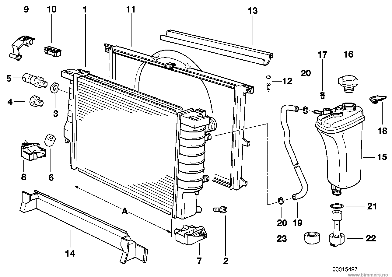

En av synderne når det gjelder lekkasje er ekspansjonstankene. De morkner opp helt nederst og gir små lekkasjer hele tiden. Disse er bare presset ned med en pakning og en presskant rundt som holder det på plass.
Slangene rundt blir ofte morken , og det er ikke alltid så lett å se det siden de ligger litt lenger ned enn de andre slangene.
Et kjølesystem som lekker vil du aldri få luftet. Jeg regner med at e36 er konstruert på tilsvarende måte som e34.
Da er det høyeste punktet i systemet ditt en plass inne i dashbordet. Der samler all luften seg , og det er derfor alle sier at du skal stå i en bratt oppoverbakke for å få dette stedet til å bli det laveste stedet i systemet ditt når du lufter. Luft vil opp og ut.

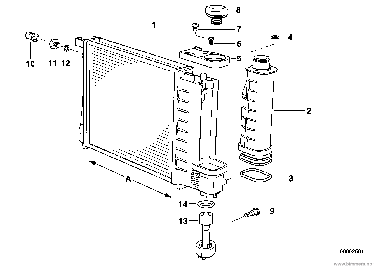

Eks. tank. Vet ikke hvilken du har , men på begge så ser du at de har en innfesting oppe, og en pakning nede. Så ser du at det er to trykk kanter nede på tanken som skal nedi i karet der føleren står.
Der nede er det en tendens til at de ryker. Når trykket øker , så blir sprekken større. Når trykket minker , så blir sprekken mindre. Men det vil i nesten alle tilfeller lekke vann.
Og husk at vann finner det laveste puktet , og luft finner det høyeste punktet.
Det samme er det med denne tanken. Funker på samme måte , men har en svakere konstruksjon som gjør sjansen større for at den ryker. Tror du vil oppdage at hvis du har den på verksted med lekkasje som tema , så er dette noe av det første de sjekker.

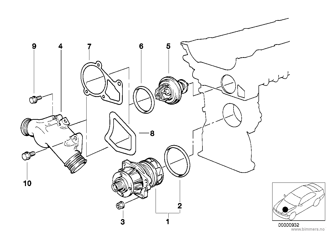

Vannpumpa. Ringen som er merket med nr. 2 bruker å være en liten synder.
Nå ble det riktig bilde......
