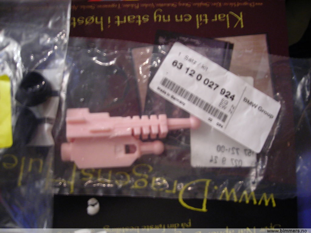

Veldig kjedelig det som skjedde med lykten din. Har faktisk gjort nøyaktig det samme to ganger selv. Dvs første gangen knakk den plast-pinnen ved justering av lysene, den andre gangen når jeg skulle bytte xenon-pære. Begge gangene har jeg endt opp med å dele lykten i to, og lime den sammen. Foreløpig har det holdt i et års tid i hvertfall. Alternativet er å kjøpe ny/brukt lykt, noe som koster flesk.
Denne justerings-pinnen i plast har forøvrig elendig kvalitet!

hvilken lamper had du? har to pre facelift lamper med hvit blink og xenon liggende
Hei Toomas Det er bestilt nye pinner til lyktene.
115 kroner pr sett etter en prat med Johnny på GS. Funker ikke dette er det meget aktuelt å kjøpe dem av deg hvis prisen er vettug.
Skal ta bilder og skrive ned delenummer i morgen Nå regner det og tur ut er uaktuelt. Sender PM
