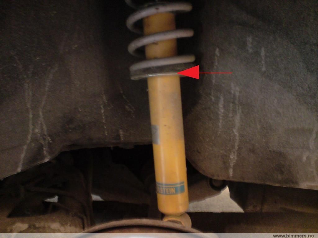

S.Hafsmo Skrevet September 1, 2008 Skrevet September 1, 2008 jeg var og inspiserte under bilen heromdagen, og da så jeg at det ene bakhjulet hadde fått en rimelig ufin slitasje på innerkanten. slik jeg ser det kan slik slitasje kun komme av at dekket tar i f.eks demper. noen bilder: tror det må være her dekkene tar borti. det er suverent værst på venstre side, og jeg så av 4-hjulskontrollen min at camber var 0.3grader værre på venstre side. mistenker dårlige foringer. tenker da på disse (nr2) er det noen som har erfaring med de eksentriske K-MAC foringene dem selger på Koed? klarer man å rette opp camber såpass at jeg blir kvitt problemet med dem? ser forresten at de har "normale" eksentriske foringer på koed til 200,- pr stk. er det da verdt 3500,- for K-MAC foringene?

KalMar Skrevet September 1, 2008 Skrevet September 1, 2008 tror ikke du kan stille noe på bak stilling med mindre du har eksentriske foringer... snakket med en mekaniker å han sa det var et helsike å stille camber spising å alt det der.. å det er ikke bare bare å stille det heller... en må hvite hva en driver med sa han.... tipper det er der pilen viser på bilde som er synderen... æ hadde gått for nye foringer i bærearmen... å spacer kan en også prøve..
