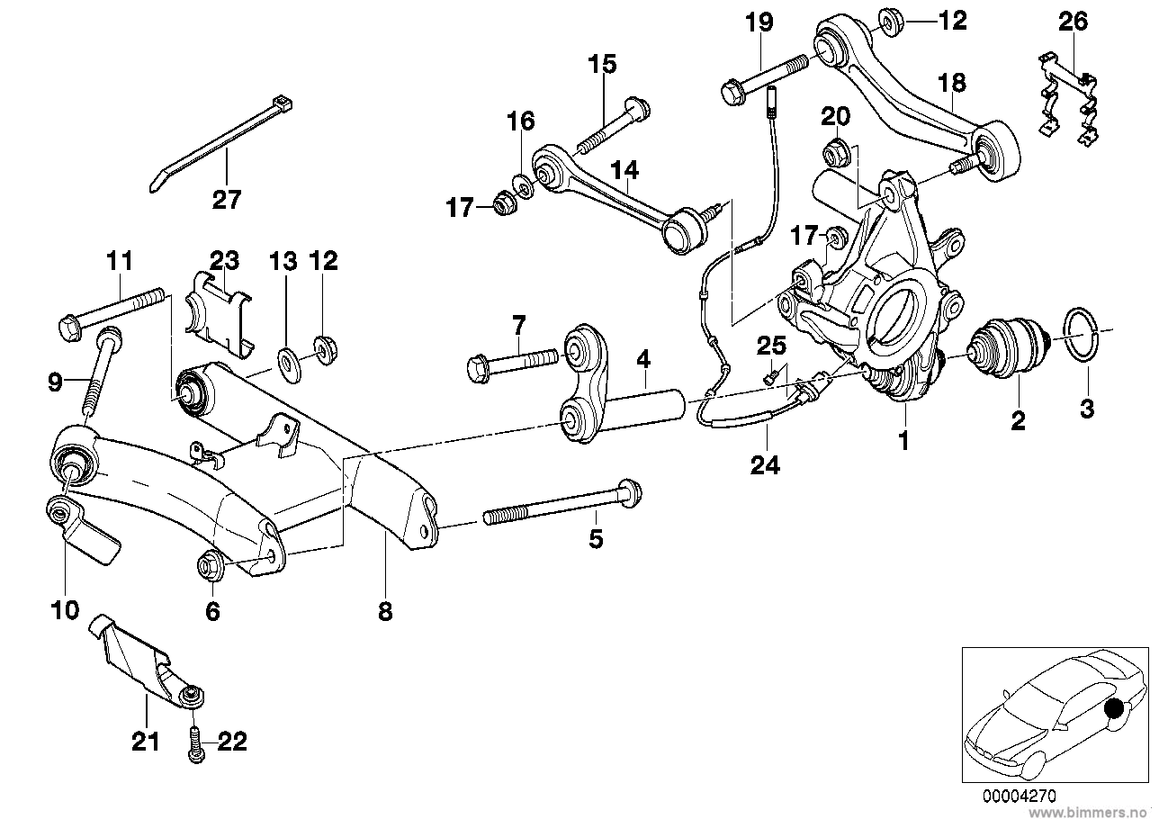

"Stabilisator bak: Slakk i ledd til stabilisatorstag: høyre side"
DETTE ER NR 6 PÅ BILDE 4

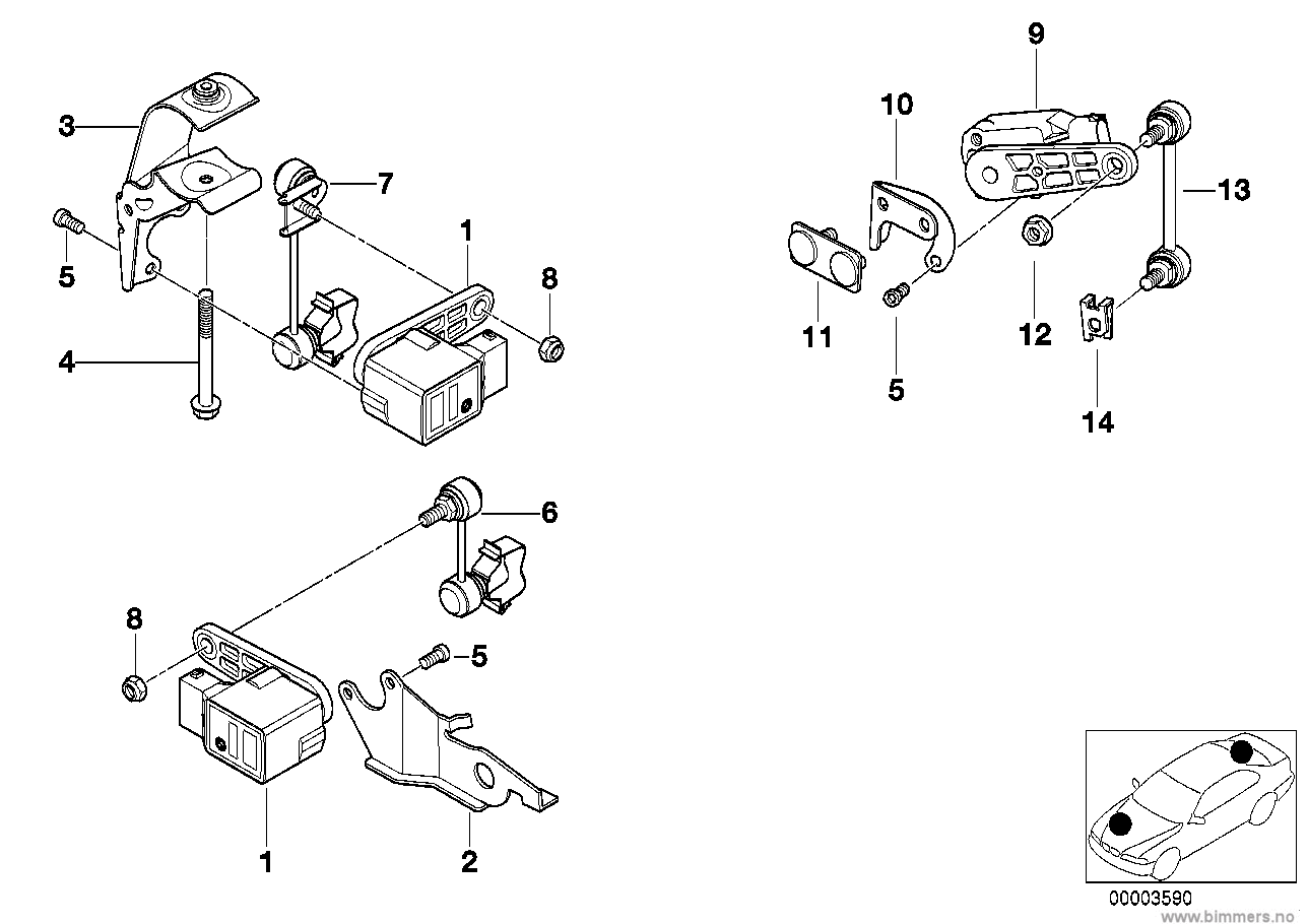

Slakk i fremre bærekule: Nede venstre side foran"
DETTE ER NR 4 eller 11 på BILDE 2 usikker på hvem som er nederst da det er forkjell fra bil til bil

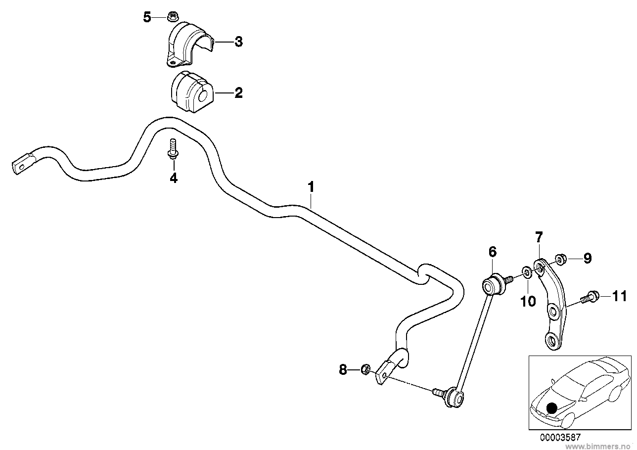

"Slakk i bærekule/foring H+V Bak (Ytterst på opphengsarm)" "
DETTE ER DA NR 14 ELLER 16 PÅ BILDE 6
