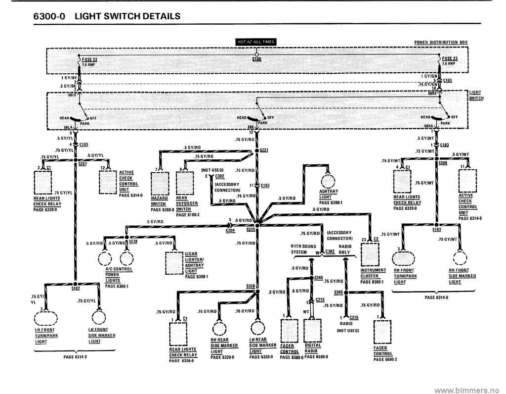

Fliid Skrevet September 15, 2008 Skrevet September 15, 2008 I henhold til tegninger skal det gå en GY/RD fra bryter... Så nå ble jeg litt usikker her... Brun er gods.. Om den sitter på den hvite eller blå vet jeg ikke da jeg desverre ikke har annet enn bruksbilen hjemme nå, og får da ikke skjekket fort å galt.
MGR Skrevet September 15, 2008 Forfatter Skrevet September 15, 2008 I henhold til tegninger skal det gå en GY/RD fra bryter... Så nå ble jeg litt usikker her... Brun er gods.. Om den sitter på den hvite eller blå vet jeg ikke da jeg desverre ikke har annet enn bruksbilen hjemme nå, og får da ikke skjekket fort å galt. men gjør ikke det.. kan ta noen bra bilder i mårra.. men er vanskelig å pipe å finne fram, når det antagelig er brudd, og man ikke veit hvem ledning det er:P
Fliid Skrevet September 15, 2008 Skrevet September 15, 2008 Mulig tegningene på nett ikke er helt korrekte.. Kan hende du burde lure ut noen tegninger hos din lokale BMW sjappe. (skylder på det, hehe... ) Om jeg leser tegningene korrekt så forstår jeg ingenting av at du ikke har en kabel i den fargekombinasjonen på bryter.
MGR Skrevet September 16, 2008 Forfatter Skrevet September 16, 2008 http://images.bimmers.no/files/yrgok15bfd1i9f3ngkjg.jpg viss du ser der. så er jo nesten alle ledningan merka med gy/rd.. så er noe som skurrer her? sikker på at det er fargen?
Fliid Skrevet September 16, 2008 Skrevet September 16, 2008 Ja, er sikker på det er fargen. Som du kan se, så går det blandt annet til askebeger lyset. Lyset i askebeger tennes kun om du har aktivert lys bryter. Du kan da ta denne kabelen og summe opp til kontaktene på instrument. Det skal der være kontakt.
