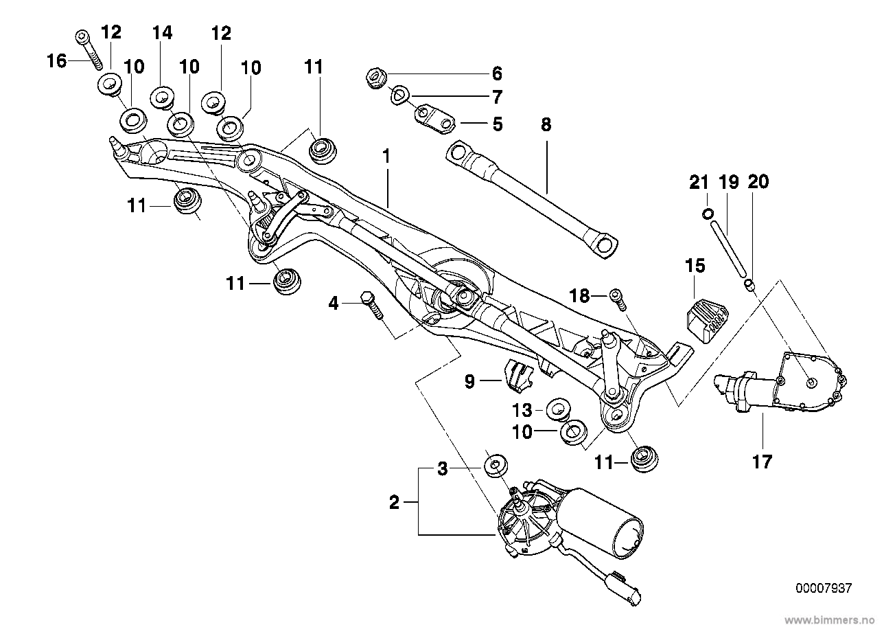

Noen som kan fortelle med hvor visker motoren ligger hen på e38? Hadde vært utrolig tilhjelp om noen visste :)
Må vel nesten ligge under viskerarmene et eller annet sted.
Sitter nok festet til viskermekanismen, som viskerarmene er skrudd fast i..
Må av med noen deksler over torpedovegg tenker jeg.
"Vannkassa" som det kalles, og inni der "under" frontruta ved siden av varmeapparat tenker jeg.. (lenger inn enn sikringsboksen)
Om du skjønte noe? Er ihvertfall der på E36.., men må vel nesten være rundt der, da motoren må sitte ved viskerne...

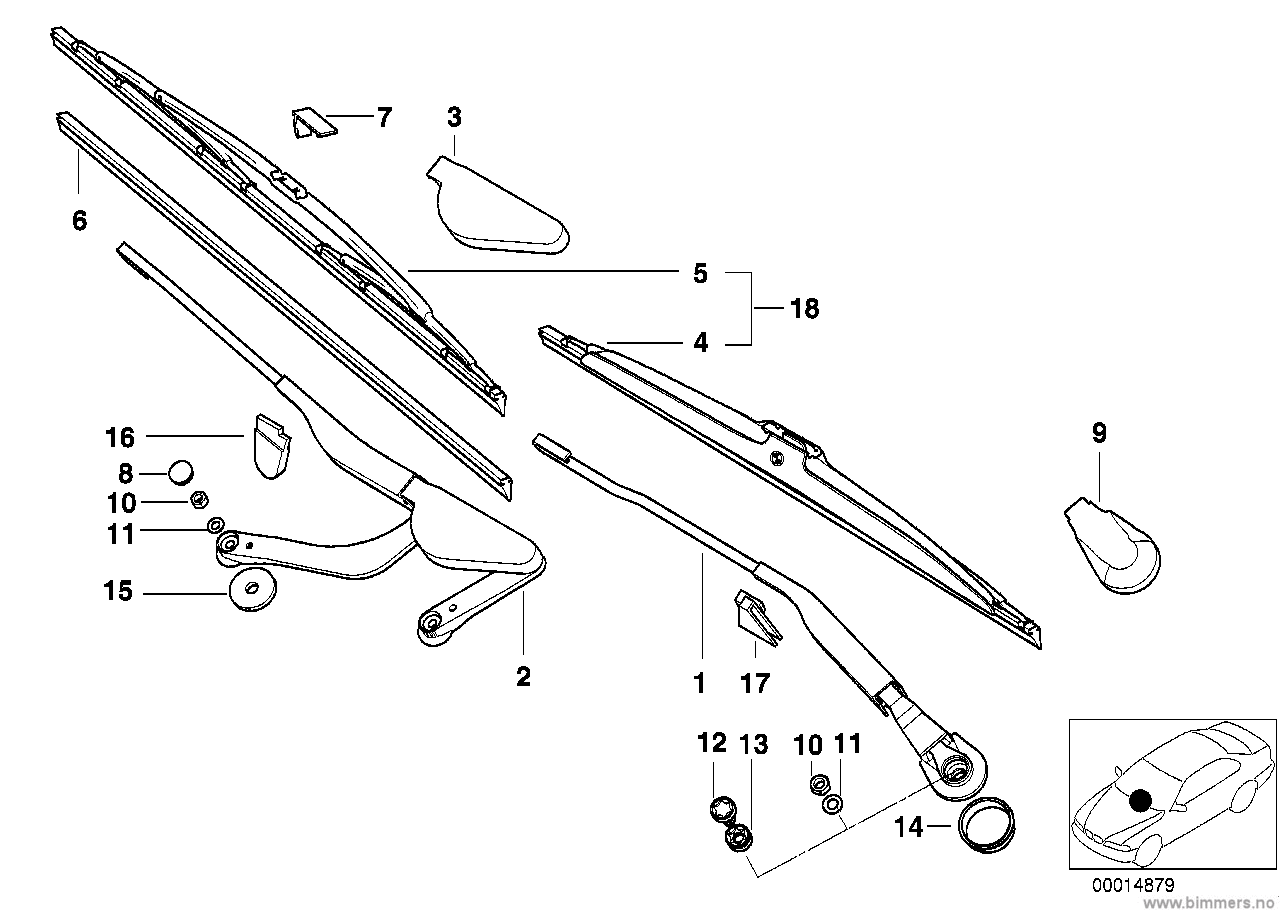

På vindusviskerne (armene), så er det vel et deksel på hver av dem du kan vippe av.. (akkurat der dem går ned..)
Så sitter det noe plast deksler rundt der viskerne kommer opp? I nedkant av frontruta? Dette er klipset fast og kan dras forsiktig av...?
