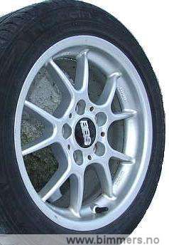

Har ett sett med BBS felger som har stått på en e46.
5-bolts
ET 38
Dimensjonen er 205/55 R16
Mitt spørsmål er da.. vil disse felgene passe på en 5-serie e39? og eventuelt noen flere modeller?
Håper på svar :)
E39 har også en annen navåpning en E46. Så så lenge disse ikke er forborret til E39 ville de ikke passet uansett hvor mye inpresset og resten hadde stemmt.
E39 har 74mm navåpning mens E46 og de fleste andre 3 seriene har 72,5mm åpning :)
