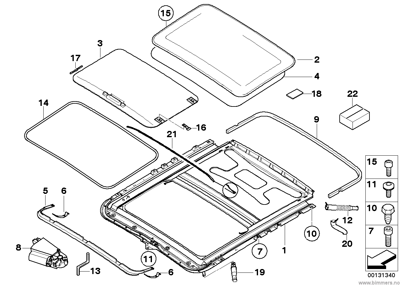

Har en E46 touring med soltak. Det har falt av et plastikklips på høyre side av det innvendige taket som kan trekkes foran glasset. Har et inntrykk av at dette klipset er det som holder luken i sporet og gjør at den beveger seg som den skal. Nå sitter den løst og beveger seg "løst". Har ikke villet åpne vinduluka etter dette slik at den drar med seg den innvendige luka bak og innover i taket. Skulle ønske deg gikk an å åpne glassluka uten at den innvendige luka ble med bakover akkurat nå... Noen som har tips til hvordan jeg kan få på igjen dette klipset?
Ingen som har en anelse? Det er del 17 på bildet under som har falt ned. Ser ikke ut som om noe er knekt på den, men er ikke helt enkel å få på plass igjen...
