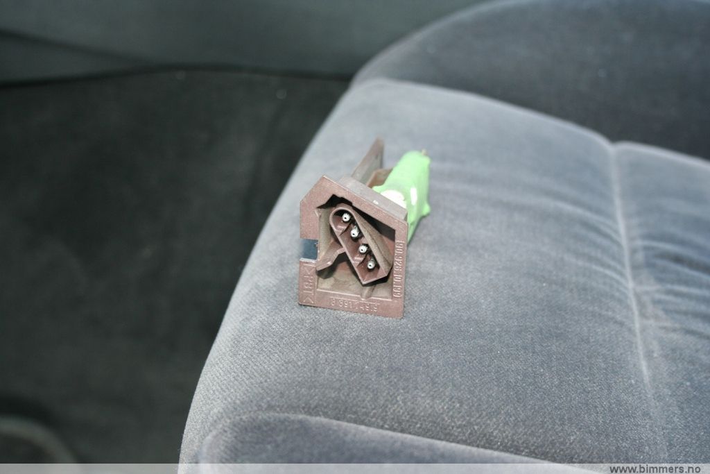

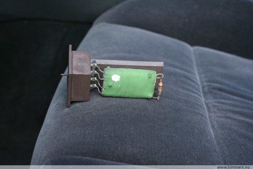

Disaster Skrevet September 27, 2008 Skrevet September 27, 2008 Er dette varme motstanden til varmeapparatet? vifta på min 1994 320i m.klima virker ikke på noen hakk Er det noen måte å måle motstanden for å se om den er gåen? Når jeg vrir på bryteren kan jeg høre en svak lyd ca annenhvert sekund, høres ut som noe prøver å starte eller spjell som åpner og lukker? Noen som har greie på dette ? Hjeeeelp
E36Cab1 Skrevet September 27, 2008 Skrevet September 27, 2008 Mål på kontakten på vifta så ser du om den virker.
Disaster Skrevet September 27, 2008 Forfatter Skrevet September 27, 2008 Tenkte jeg skulle slippe å demontere meg ned til viftemotoren mener å ha lest at det er mulig å ohme motstanden eller noe slikt
stiann Skrevet September 27, 2008 Skrevet September 27, 2008 vis ikke viften går i det heletatt så er det ikke motstaden som er problemet. skulle gått på høyest hastighet vis det var motstanden som var ødelagt. så du må nok feilsøke et annet sted
Disaster Skrevet September 27, 2008 Forfatter Skrevet September 27, 2008 Takker for svar, begynner feilsøking i morgen
TheBirg Skrevet September 27, 2008 Skrevet September 27, 2008 Du har selvfølgelig sjekket sikkringen ?
Wolfeh Skrevet September 27, 2008 Skrevet September 27, 2008 Har samme problemet på min, men da pleier det å fungere og noen gang fungerer det ikke. Kommer dette av en motstand som er på vei til å gå?
TheBirg Skrevet September 27, 2008 Skrevet September 27, 2008 Min var litt tvilsom en liten periode, byttet motstanden og min ble bra.
Mexos Skrevet September 27, 2008 Skrevet September 27, 2008 Mitt er også gåent. Jeg skal feilsøke imorgen. Skal si ifra om hva som var problemet på min
Disaster Skrevet September 28, 2008 Forfatter Skrevet September 28, 2008 Du har selvfølgelig sjekket sikkringen ? Har hatt ute sikringen flere ganger for å se om den var gåen, i dag demonterte jeg meg ned til viftemotoren og fant ut at det ikke var strøm frem til den Byttet da 30 amp. sikringen selv om den så hel ut og gjett hva som skjedde, he he nå virker det. Så en skal ikke stole på sikringen selv om den ser hel ut, sikringen som stod i hadde ganske tykk tråd mellom polene men var altså likevell gåen selv om tråden så hel ut. Takk for alle svar da
Fliid Skrevet September 28, 2008 Skrevet September 28, 2008 Tips; ved skjekk av sikringer bruk f.eks multimeter på "summefunksjon". Om kretsen er hel, så piper instrumentet. Setter da en prøveledning på vært bein av sikringen. Tar heller ikke stor plass om du kjøper ett billig instrument på tema f.eks.. Som du nevner, ikke alltid man kan se at sikringer er røket..
Disaster Skrevet September 28, 2008 Forfatter Skrevet September 28, 2008 Tips; ved skjekk av sikringer bruk f.eks multimeter på "summefunksjon". Om kretsen er hel, så piper instrumentet. Setter da en prøveledning på vært bein av sikringen. Tar heller ikke stor plass om du kjøper ett billig instrument på tema f.eks.. Som du nevner, ikke alltid man kan se at sikringer er røket.. Takk for tips Fliid
