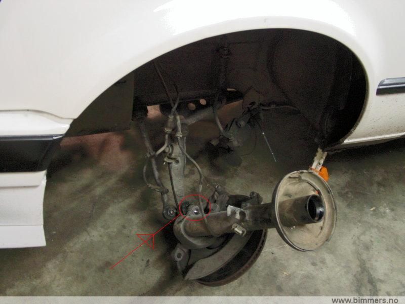

Denne det er snakk om?

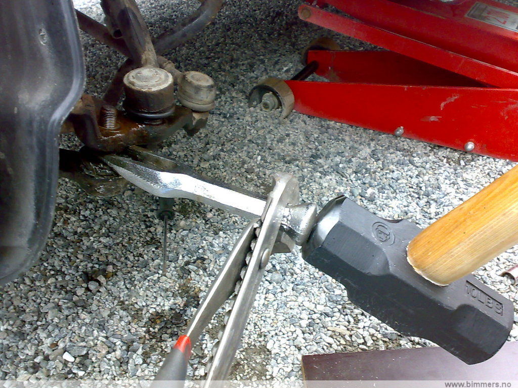

Om så må du slå inn fra siden. Tenk deg en kule du skal slå urund. Er vel kon tror jeg. Prøvde selv varme, slegge,varme og div gaffler. Brukt tilsutt gaffel med skrue samtidig som slo på siden av bolten med en god hammer. Satt grådig fast.
Tror kanskje det er den, men sitter mye nærmere skyddet. var det på e30 eller e34?
Hmm, ja noen ganger hadde det vært enklere bare kappet med vinkelsliper om enn skulle bytte de andre leddene også :-).

Skulle til med det samme på bilen min i dag og kan si at det sitter noe helt for j***ig :x 1stk brytegaffel har måtte bøte med livet så langt, har slått og hamra. Noen gode tips ? :roll:
slå inn i fjerbeinet.. der bolten til kula sitter fast !!!! å da nytter det ikke med noe pingle greier..... slå det du makter å enda litt til !!!
