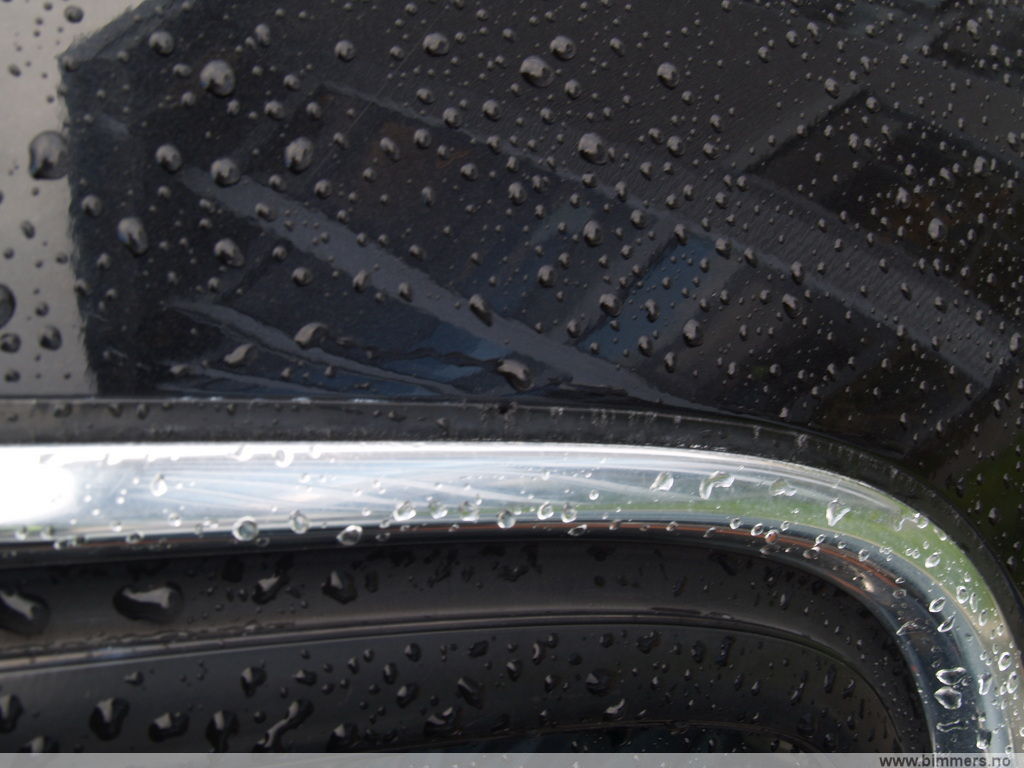

2. Jeg sliter som f... med å finne ut om det går an å skifte ut den pakninga på bildet her...
Er sprukket og dårlig på begge sidene... Lurer på om jeg må skifte hele chromedetaljen, eller om det går å skifte kun gummipakninga?
Har prøvd å sjekke på realoem.com, og GS bildeler, men finner ikke selve pakninga... Hvis noen har peil så send gjerne delenummeret!

2. Har ikke peiling, men lurer på hvordan listene kan bli slik?? Vår '98 E39 har hele og fine lister.

2. Har akkurat samme problemet på min. BMW-forhandleren skjønte ikke hvilken list jeg mente, og hadde ikke bilen der da, så vi ga opp. Men har sett i ETK selv også, og er usikker. Det er mange lister på bildene, og det gjør det vanskelig å se. Tror det greieste er å demontere og se hvordan det sitter. Håper gummilisten er løs, for hele chromelista er dyr.
2:Chromelist skal låse gummilist hvis jeg ikke husker feil.

NR. 9 er på ruterammen..
Jeg har noen brukte liggende, må sjekke tilstand før jeg lover noe..
Ser ok ut på et bilde jeg fant men.
Ja, er jo pakkninga mellom chromen og selve karroseriet.
Har du denne løs er jeg interessert! Takker for alle svar, skal gå til innkjøp av ihvertfall termostat/hus og få dette byttet kjapt!
