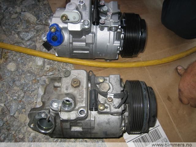

AC går hele tiden, tror jeg værtfall.. virker som Magnet clutch er koblet til hele tiden, kommer ikke spessielt varm luft uansett om jeg setter temp til 32grader.. bare lunken, noe som tyder på konstant kjøling.. sugerøret/retur røret til komp. er isdekt etter en 10min kjøretur.. noe som og tyder på at det går altfor kaldt.. noen som har peiling på disse magnet clutchene?
Har digital enhet i min bil, vet ikke om dette er orginalt men, var dette fra når jeg kjøpte bilen.. har ikke lagt merke til det før nå, når det har blitt litt kaldere i luften.. den siste 750 jeg hadde blåste nogenlunde varm luft etter 5min kjøring.. denne må man kjøre lenge før den skal klare å varme..
Etter lengre kjøretur virker det som vifta stopper og, dette kan tyde på en igjenniset fordamper, kommer og vann så det holder ut av drens rør uansett om det er 3grader ute eller 15grader..
Noen som har peiling på styrestrømmen til clutchen på komp.? eller noen ide va det kan være.. fant noe info på bytte til digitalt i forhold til gammelt.. om dette er gjort på min.. men, da skulle visst ikke komp. starte i det hele tatt...

Trekk ut pluggen til magnetkoblingen ved kompressoren da er den strømløs og skal stoppe gjør den det ligger feilen sansynlig i trkkbryteren. om den fortsetter å gå frir ikke koblingen ut, da må du fjerrne reima til du har rep/byttet koblingen.
Er det den svarte kontakten på toppen av kompressoren som
er til magnetiske clutchen? eller er dette en føler av noe slag?
Koblet ut denne kabelen og ACn kjøler som bare f... enda.. så, da er det vell noe annet.. om det er kabelen til mag.clutchen.. :\
Det er riktig kontakt ja. Har sett att lager til remhjul har røket og blikk fra det har kilt seg i magnetkoblingen. du kan ta av fremre del av clutshen så ser du det. reima bør fjærnes til den er reparert.
Hei. ser att du ikke har sep. reim til a/c. så da må du skru av clutshen (bolt i framkant) pass på kilen i akselen, den faller sansynlig ut når du trekker av clutshen.
jepp, skal opp på bukk med bilen så man kommer til.. må finne ut om det bare er å bytte lager/clutch eller hva som er gæli.. bilen blir brukt minimalt fram til dette er fixet.. det er sikkert å visst..

Lagrene er standard og kan kjøpes hos en skf forhandler. Hakk og småskader kan pusses vekk, er det skjevheter eller spolefeil må du kjøpe ny clutsh. Det er tranngt å komme til men går greit om du bruker speil og en god siegerring spredetang. Lykke til!

Se på linken, det er den tanga og ringen du ser der. den brukes til å utvide ringen ut av sporet i huset. når den er tatt av kan du bare trekke hjulet løs og bytte lagrene i det. Det vil være en god ide å bytte vannpumpe, termostat, strammehjul og reim samt spyle kjølesystem og ny frostveske om ikke det er byttet på en stund når du først har demontert deksler og muligens radiator for å komme til der.
