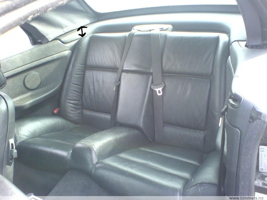

Vil anbefale deg å ta ut setet rett etter regnvær, evt spyle bilen, og sjekke på den måten hvor vannet kommer inn. Det kan være et utall steder hvor vannet kan sive inn. Er det bare fuktig eller er det søkkvått? Stikk hånda opp under headlineren mellom bakruta og sideruta og kjenn etter om du blir våt. Gjør du det, er det nesten garantert at det kommer inn vann en plass i den sømmen som går på oversiden av bakruta. Da kan vannet renne ned på innsiden av headlineren og videre ned i setet. Kjør også opp luka til cab'en og sjekk om det står vann helt i forkant av stålpannen der taket er festet.
Har forsøkt å illustrere hva jeg mener :wink:
