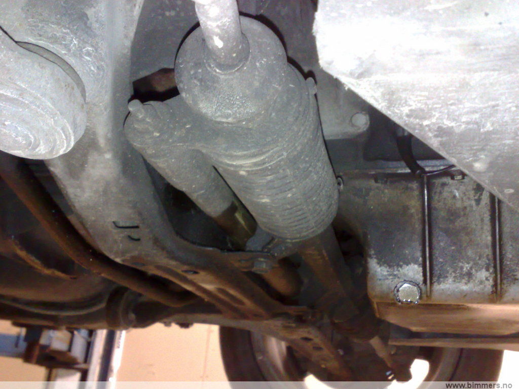

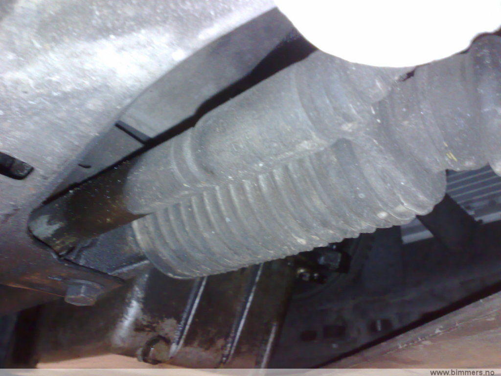

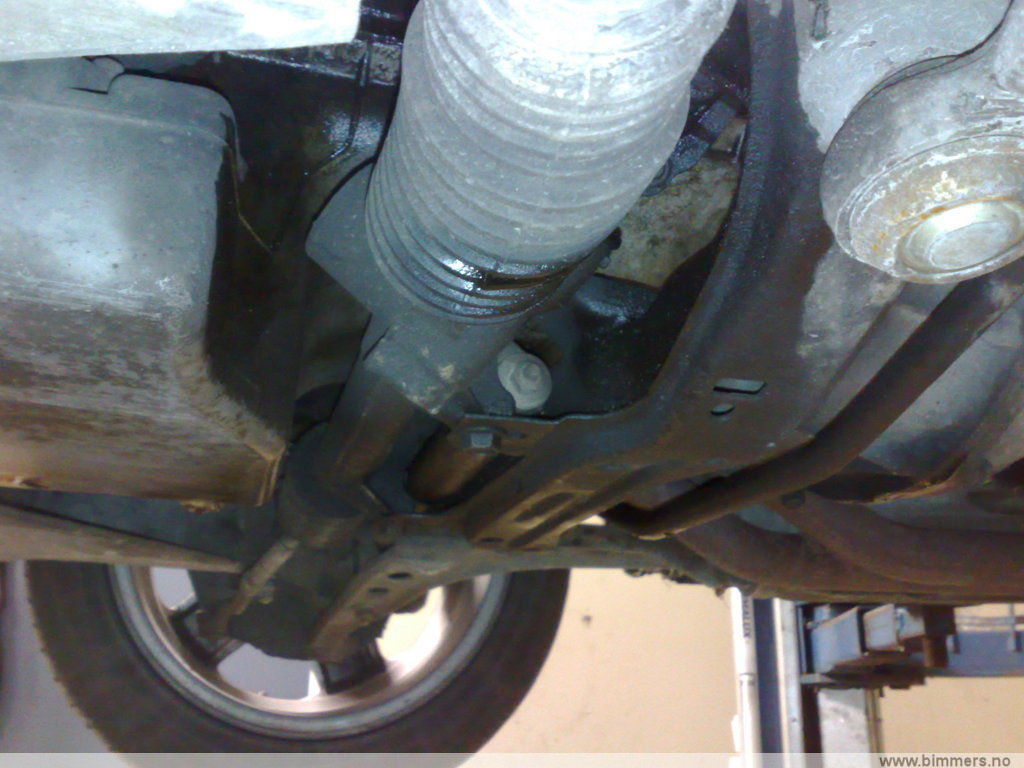

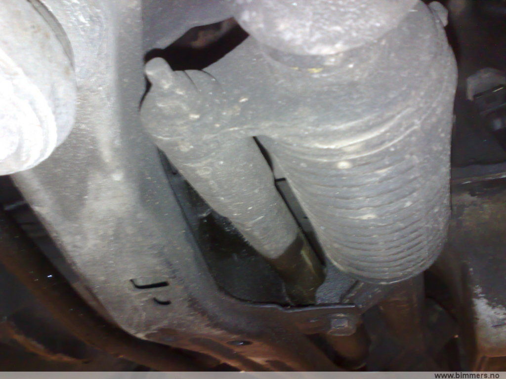

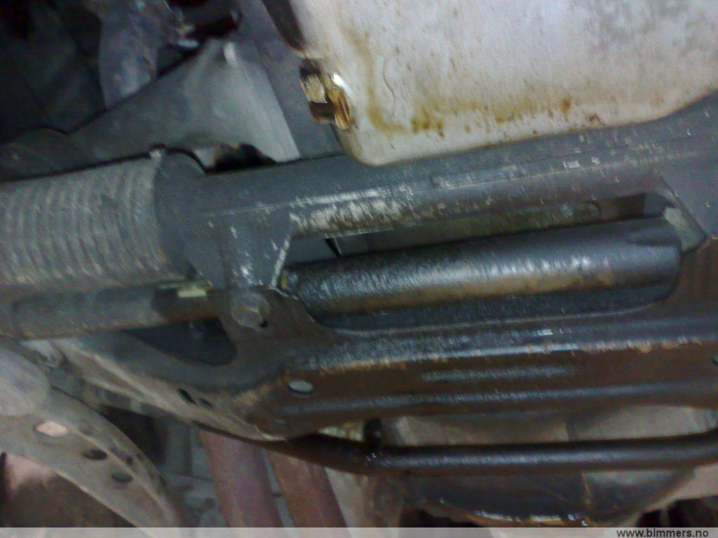

Fliid Skrevet Desember 6, 2008 Skrevet Desember 6, 2008 Denne tråden gikk helt i glemmeboken (beklager dette), men jeg lovet og poste bildet av tannstang med styredemper, og tannstang uten. Men dropper tannstang uten demper, den vet vel alle hvordan ser ut? ; ) Er du i tvil, se min prosjekt tråd. (finner den i signaturen) Bilder av tannstang med styredemper følger;
