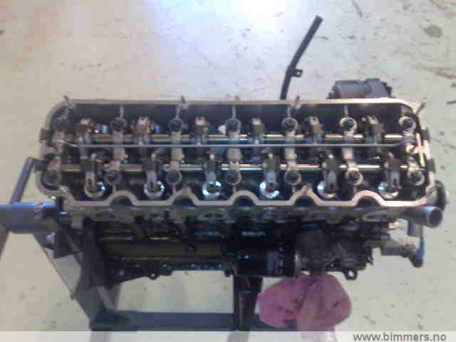

KalMar Skrevet Oktober 23, 2008 Forfatter Skrevet Oktober 23, 2008 måtte justere ventilene igår... syntes det var litt for mye tikking... bilder av arbeide... ser at æ glemte å snu bilde...
