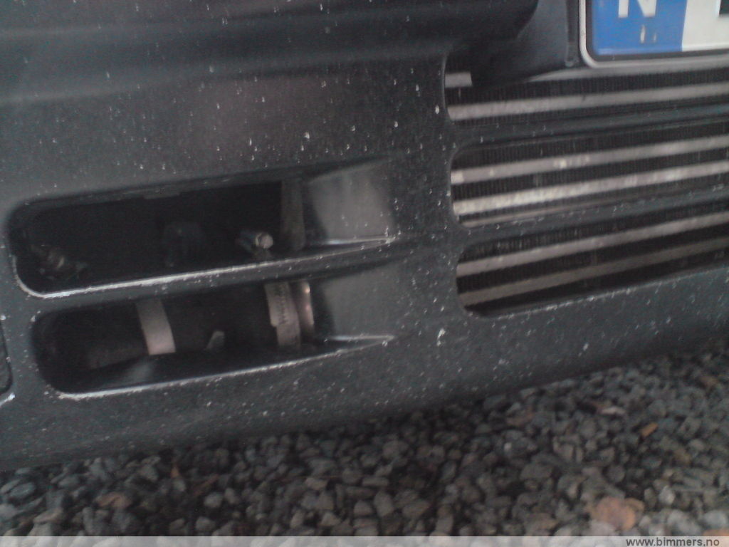

Saken er slik Trykkrøret går under traversen, noen som har anen metode? kjører nemlig med T3 turbo så får ikke plass på oppsiden.

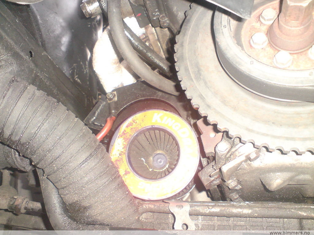

Her ser dere filteret på undersiden av høyre motorfeste som er ombygget.
Det som forbinder turbo og ic er en 60mm oljetrykk slange beregnt for opptil 190bar, men holder ikke lenge når den slipes inntil asfalten :roll::P

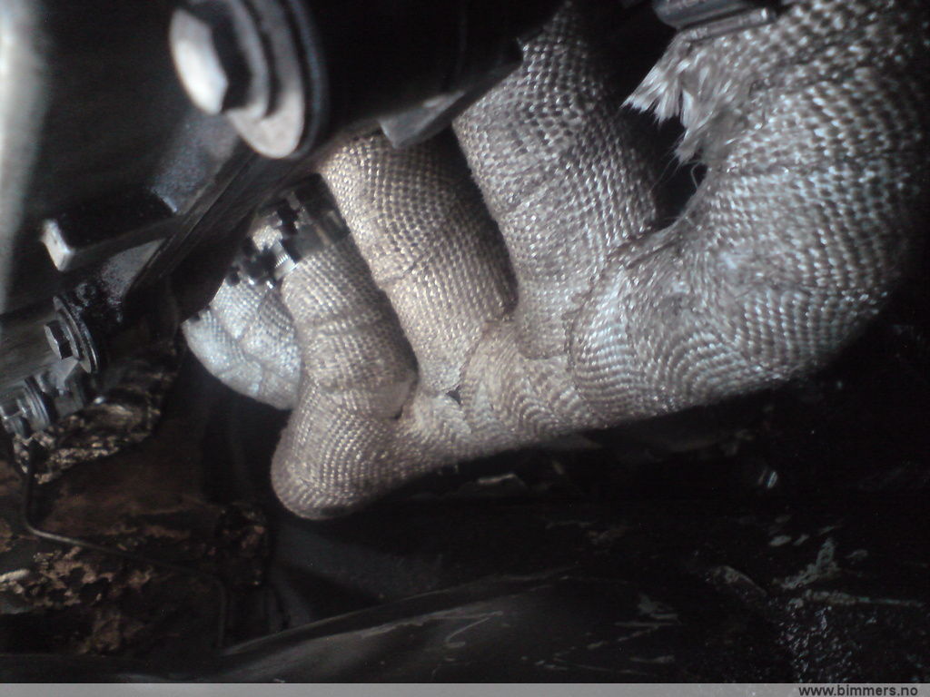

Inpakket grenrør :wink:

Om du snur ut-stussen på turboen slik at den står opp mot manifolden og so fram blir dette bra, ser at du har teipet manifolden og dette reduserer varmen på røret, og har du intercooler blir dette bra, kass trykk kjører du og tilleggsprut eller??
Kjører på 0,9 i trykk, med tileggsprut :wink: Har akkuratt kjøpt meg Haltech E6X som kommer på i løpet av helga 8)
Skal prøve å vri huset, samt. å sveise trykk rør :D Takker for tipset :!::D
