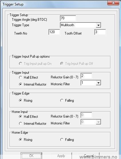

Heisann, noen som har en grunn-map til E6X jeg kunne fått?
Jeg får liksom ikke tenningen helt til å stemme uansett hva jeg stiller BTDC eller Tooth Offset på.
Kjører en M50 motor med orginal veivsensor og Motronic 60-2 reimhjul. Da skal vel dette stemme:
BTDC: 70
Tooth Offset: 3
Number of Teeth: 120
Nedenfor finner dere bilder av hvordan oppsettet er nå, men får ikke gang på den på tomgang engang :cry:

Velger 120 tenner pga noen mente dette var antallet tenner som gikk forbi på 2 omdreininger, allså en full syklus. er 58 tenner på hjulet og 2 som mangler. Når syl. 1 står i TDC så er sensoren på den 3. tannen før de to mangler. 3 tenner per runde? klarer ikke stille inn hver for seg trodde jeg :?:P Er ny til dette skjønner du :roll:

Var nettop at det ikke fantes noe for trigger a-b-c som fikk meg til å gå i fella :? Er veldig usikker på hva å fylle inn...
Hva er tooth Offset?
Og skal nuber of teeth stå på 60 eller 58 (siden det mangler 2)

120 tenner er hvertfall helt feil.
en kompis av meg har haltech men byttet til hall-sensor så jeg prøver å tenke hva som skal stå på tooth offset. mulig det er 58 tenner som skal stå og 2 på offset

Okei, skal prøve det :wink: Men det med tenninga, som du ser på bildet er det ingen advanced "fane" :? Har HalwinX ikke Halwin, noe som var litt minus... Bruker Reluctor sensor da jeg ikke fikk hall sensoren til å registrere noe som helst :( Men takker for svar 8)
Sett trigger mode til MOTRONIC....
120 tenner er RIKTIG. Du skal telle med de missing tenna på en komplett motor syklus / kamomdreining.
BTDC 70
tooth 3
er bra nok til å få start, må sjekke dette med lampe etterpå.

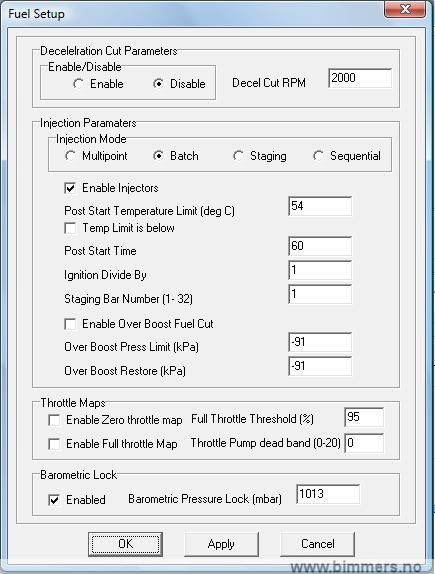

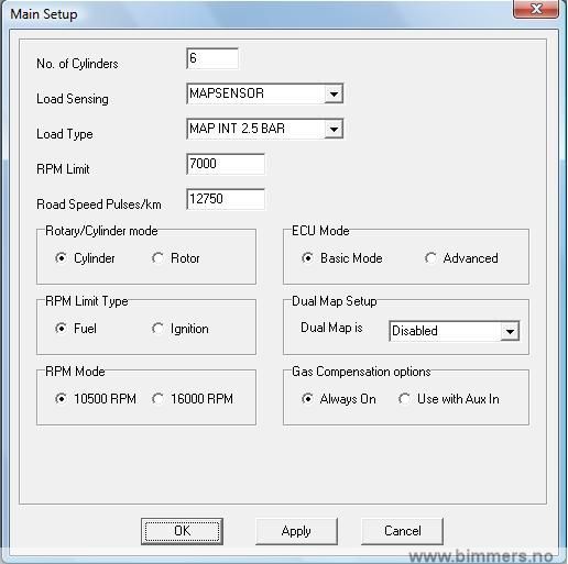

Sett ecu mode til advanced. (dette skal ikke ha noe å si da det henger igjen fra dos versjonen men er anbefalt alikevel).
sett injection mode til multipoint for å vere safe.
ignition divide til 3
still opp overboost til 130 kpa (den er avslått ser jeg men just in case)

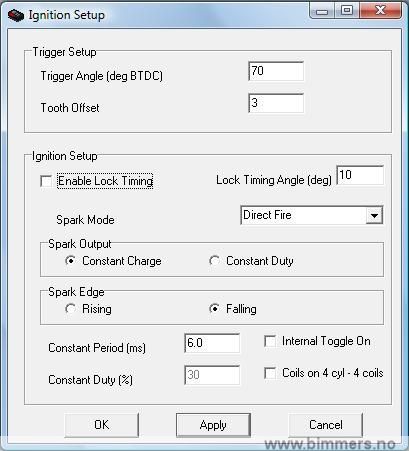

constant charge på 6ms er veldig høyt så sant du ikke har LS1 coiler eller lignende. De fleste andre coiler skal ha rundt 3ms ellers blir de grillet.
Har du stabilt turtall når du kinner??? kan prøve å endre trigger edge til falling også hvis ikke.

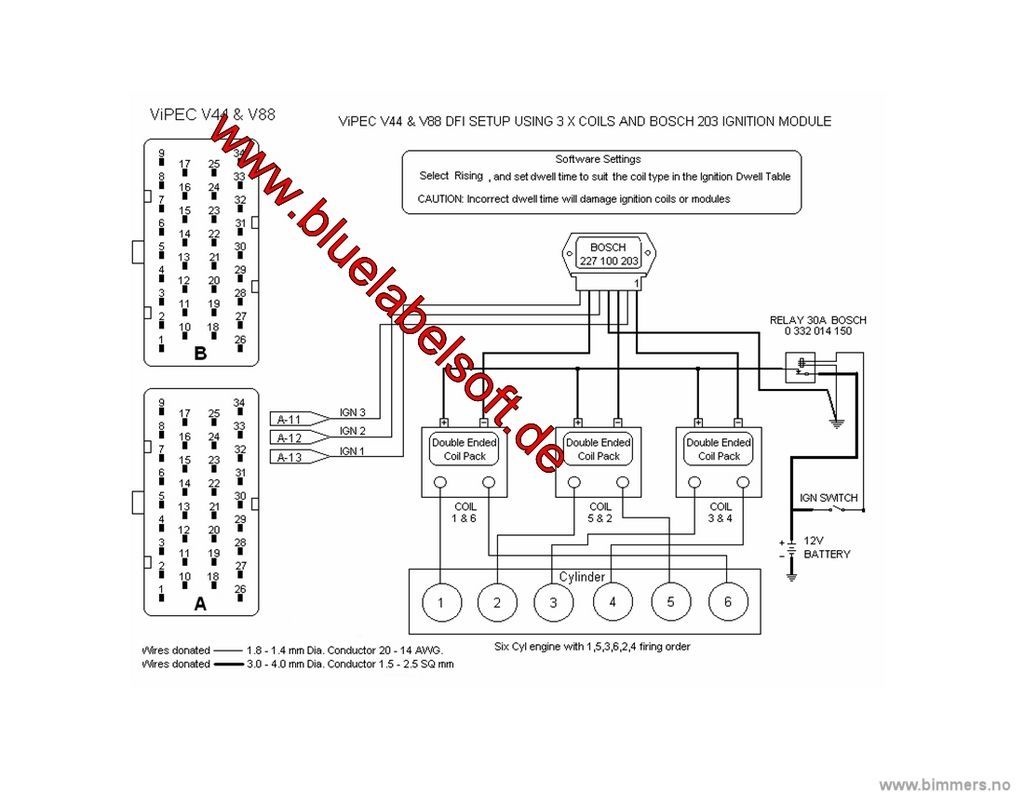

Okei, da har jeg drevet med en god del feilsøking her... Det meste er nytt til nå av sensorer, plugger og tenningsmoduler. Men saken er slik: Jeg bruker en tenningslampe for å stille inn tenningen, så viser det at plugg nr 1 gnistrer ved den 3 tannen etter de to som mangler(home signalet). og det gjør resten av pluggene og :shock::?
Altså, alle pluggene tenner på en og samme punkt. Hvorfor :?:
Har lagt ved koblingsskjema til tenningsmodulen jeg bruker hviss det var noe tvil her... men bruker 2stk av disse som er brokoblet ved inngangen og går direkte til hver sin coil...
