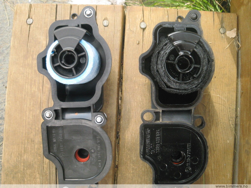

sjekk om turboen din er ok...
Tror du skal legge bort tanken om omprogramering etc.
Det er ofte lett å tro at problemer med motorkarakterestikk må ha med tuning/chipping å gjøre men dette er svært sjelden tilfelle ifertfall som direkte årsak der en omprogramering vil fikse problemet. Som underliggende årsak kan det derimot være, men det er en helt annen sak.
Har du hatt bilen på diagnose?
Har bilen vært jevnlig vedlikeholdt? (tenker da på feks dielsefilter, luftfilter, veivhusventilasjonsfilter ol.)
Det er rimelig lett å skru ut de to skruene som holder plastbelgen ved luftfilteret. Denne belgen fortsetter ned til turbo og tar du den bort så vil du se inn i fremste delen av turbo og se om den feks er full av olje eller lignende.
