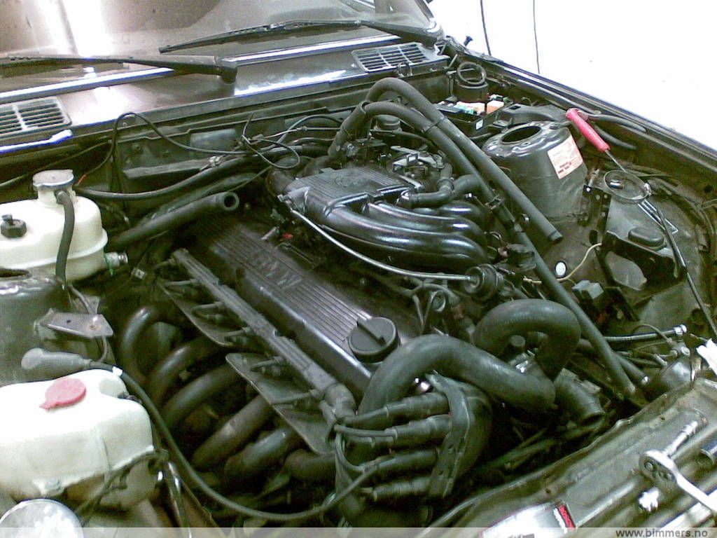

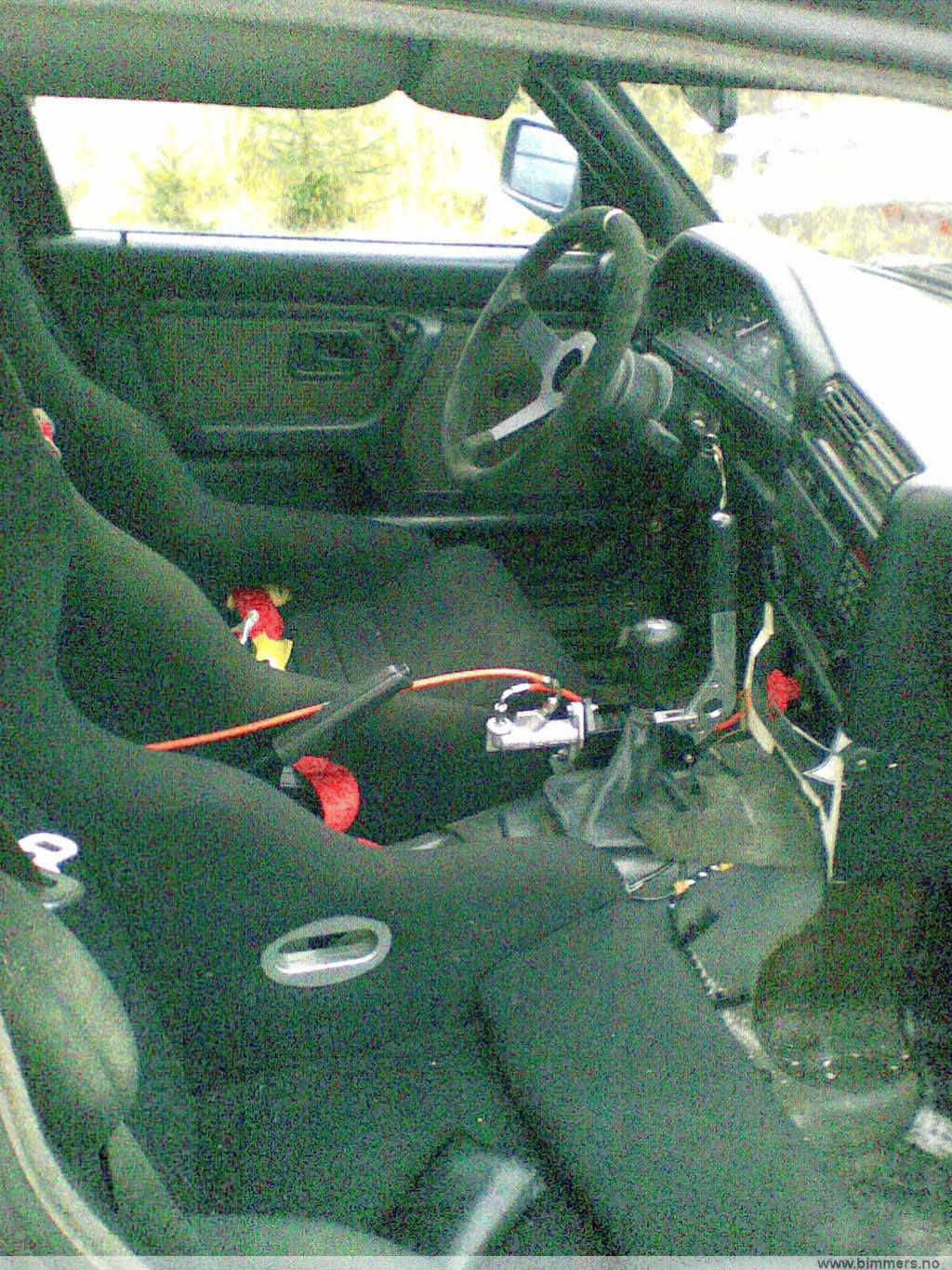

Er i utgangspungtet en 84mod 318I, men blei gjort karrosseri bytte med tysk donor 325 fra 86. Bilen blei banebil i 2002 og har gått med en s14M3 motor de to siste årene. Vi snakker utallige runder på rudskogen igjennom tidene:)
Brukte sommeren for å få inn en m20b25+ div modifisering.
Var ferdig til Gatebil sep og har fått skrenset på flere treff etter det:)
Bilen har fungert fint og med litt høyere turtallssperre gjør donigen 118kmt på 2. gir med 3.15 utvekslingen :twisted: Dette gjorde susen på rudskogen og gardermoen ihvertfall
I dag er det som følger:
M20b25
Grenrør
Chip
M3 Diff 3.15 utveksling
KW Dempere Fjærer
M3 Stabstag
Tårn-stag
Helskrudd bur
Hydraulisk brekk
Men nok om det, TURBO here we come:)
Siste kjøring for året blir med Rånern på Rudskogen 25/10 som betyr at toppen skal av 26/10 og da starter morroa :P
Planen er:
MOTOR:
Orginal topp/bunn
Kimmit- turbokitt (kjøpt)
12.9 bolter til toppen
Elring +? pakning
535 Lmm
260cc dyser (kjøpt)
Progressiv BTR (kjøpt)
Turbochip (kjøpt)
PLX r-500 Bredbåndslambda (kjøpt)
Ladetrykk: 0.6
Trenger litt lykke til her, da det er et Rookie budsjettbygg:)
Hilsen Christian
Et par bilder av utgangspungtet:
xm2hfkbc6zv6aqelkfkf.jpg:D:D
