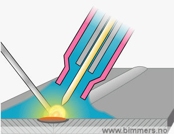

Sjøbuse Skrevet November 7, 2008 Skrevet November 7, 2008 dette er tig sveising. det rosa er hylsen/munstykket på sveiseklypen. det gule er wolfram og det grå til venstre er tilsatts tråd. det blå er dekkgass (argon4,0 bruker vi mest på jobb) man holder wolframmen ca 2-5 MM over det man skal sveise på og trykker inn knappen. da tennes det en lysbue mellom wolfram og metallet man sveiser på. mettallet smelter og man må tilsette tråd. wolframmen må ikke være nedi "smeltebadet" da må den slipes spiss igjen.
