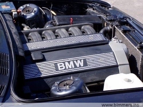

G-RACING Skrevet November 6, 2008 Skrevet November 6, 2008 Har søkt og sett på flere linker her på forumet, men sitter fortsatt igjenn med en del spørsmål: Kommer til å montere m50 2,5l eller m52 2,8l i min e30. men hva gjør jeg for å få det godkjent? Er dette mulig å få godkjent i det hele tatt? Må jeg ha M3 e30 bremser? Hva gjorde dere for å få dette til? Takker stort på forhånd!
opt Skrevet November 6, 2008 Skrevet November 6, 2008 Skal du ha det godkjent må du snakke med Biltilsynet uansett, start derfor med det. De gir deg beskjed hva som skal til. Ikke start ombyggingen før du har snakket med de.
G-RACING Skrevet November 6, 2008 Forfatter Skrevet November 6, 2008 Helt klart, skal ta en prat med de. Men tror dere dette lar seg gjøre, eller kan jeg glemme å få det godkjent? M3 bremsene tar jo effekt på 215hk, så bør jo gå greit.
Odd-M Skrevet November 6, 2008 Skrevet November 6, 2008 Du kan faktisk få godkjent M50B25-motor i E30 325. 320is er i utgangspunktet det samme som 325, altså samme ramme, bremser og understell, med unntak av motoren som har 192 hk. M50B25 har som kjent 192 hk. Sjekk denne tråden for mer info fra en som har fått dette godkjent: http://www.bimmers.no/viewtopic.php?t=7 ... ight=sfoor
G-RACING Skrevet November 6, 2008 Forfatter Skrevet November 6, 2008 Takker! 320is hadde vel M3 motor, da var det vel M3 bremser og da?
Odd-M Skrevet November 6, 2008 Skrevet November 6, 2008 M3-motor med redusert volum til to liter. Bremser og understell er helt standard 325.
G-RACING Skrevet November 6, 2008 Forfatter Skrevet November 6, 2008 Så da trenger man altså ikke m3 bremser:)? Håper inderlig jeg får denne ombyggingen igjennom!
G-RACING Skrevet November 10, 2008 Forfatter Skrevet November 10, 2008 Fant en gammel reportasje fra Total BMW bladet datert mars 05. Der er en original 320is, og den har har M3 bremser, virker som om dette er originalt. Sikker på at de ikke hadde M3 bremser originalt?
