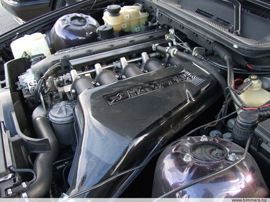

hvilke foringer på bilen! e36
enda lenger enn på 3,0 ?
er jo skyvd lenger bak på 3.0 enn på standard 3-serie også så da må det jo begynne å utgjøre litt :)
jepp... de på 3.2 er skjøvet lenger bak... slikt at hele fjær/demper systemet legges mer bakover...
Feil :) Det er 3.0 foringene det, jeg har de selv på min bil.. 3.2 foringene er like som org. e36 foringer, bare at de er massive, og ikke eksentriske som 3.0.

men hvorfor gikk 3.2 m3'n bort fra eksentriske topplager, er det ikke 3.0 topplager så bra som det høres ut som eller har 3.2 m3'n noe annen mod som kompenserer for at den ikke har eksentriskt topplager ?
dr_snurre... vi snakker om topplager... ikke bærearmslager ;-)

ser jo sånn ut 3.0 topplagret også, satte på det på 325'n jeg hadde.
men ser kanskje ut som at 3.2 t.lagret er mer eksentrisk enn 3.0 lagret, men begger er i allefall eksentriske :)
Sondre, det er E30 arm... Jeg har bare byttet tårnlagrene bak, det er fra E46 M3. Sentriske :)
