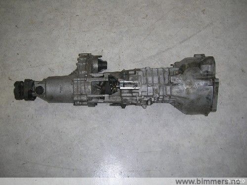

Ønsker å kjøpe en fordelingskasse til 325ix.
ja, for fordelinga sitter jo på girkassa?

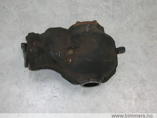

Ja nå begyner jeg å forstå. En IX har både diff framme og bak, og diffen framme er en del av bunnpannen. Da har jeg i så fall en bunnpanne med diff framme rimelig til salgs. Utveksling til manuell kasse.
Den saken som stikker ut der, er fordelingskassa om jeg ikke tar 165% feil, diffen går inn på denne om jeg heller ikke tar feil..
Det er Fordelingskasse du ser der ja. Den delen som stikker ut går til diff-fremme som er av type åpen. Mens den bakdre delen går til diffbak som det er brems på. Har du skrudd opp fordelingskassa og sjekke hva som er galt? Er utrolig vanskelig og få tak i slike deler..
Har funnet girkasse med fordelingskasse til 4500,-
Nei har ikke åpnet den, men mye tyder på at clutchen er gåén, for hører det bare slurer nedi der når systemet slår inn.
