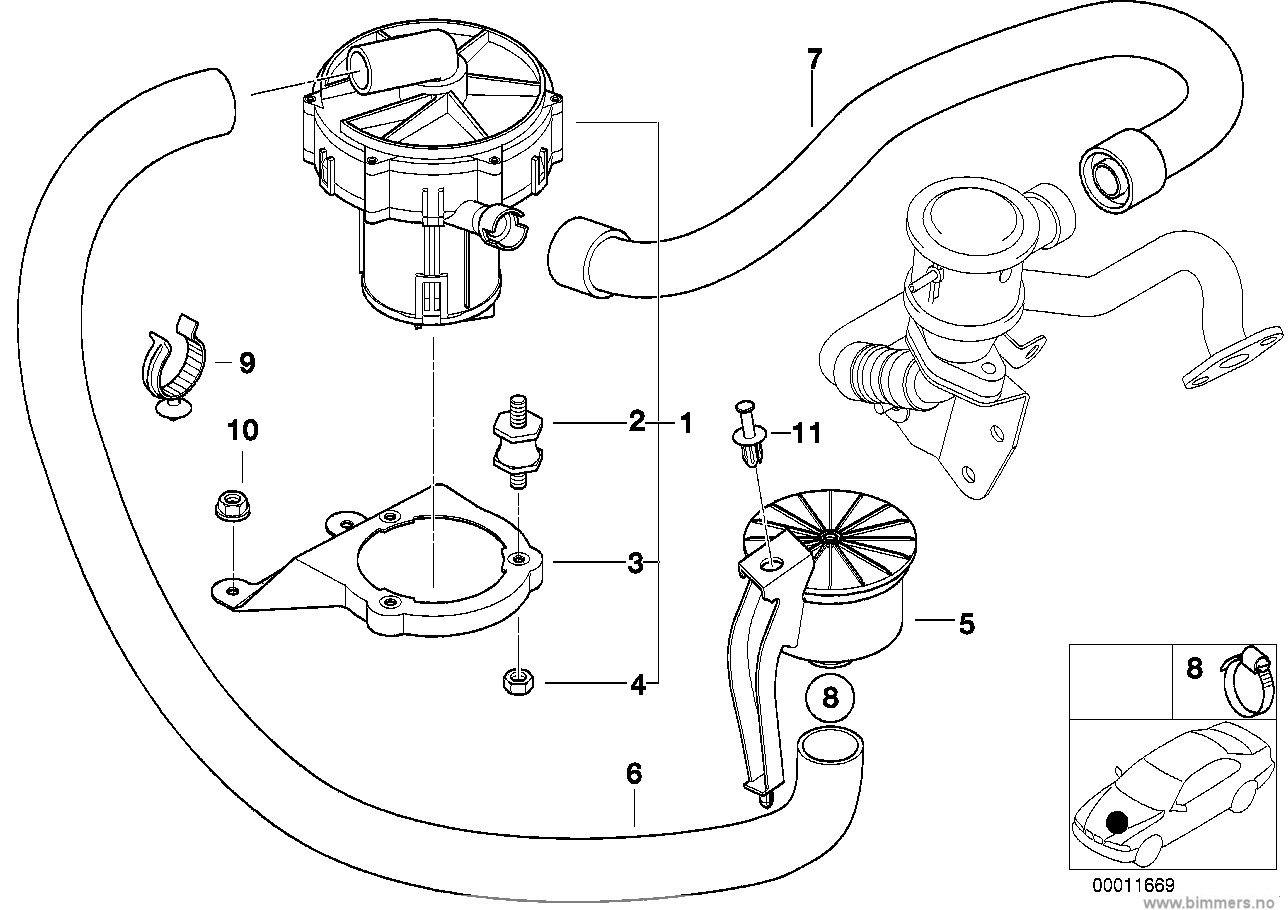

sto noe om kondens kunne ødelegge luftpumpa på internett. se BMW part no. 11721715347. kan være den som kødder for deg.

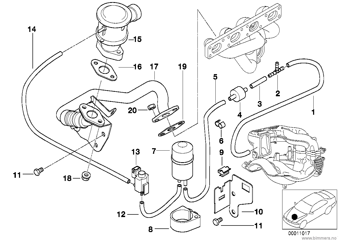

Skjekk at vakumslangende ikke er sprukne eller løsnet. den ene slangend går fra nr15 til den luft ventilen du får opp som problem.
slange nr 7
