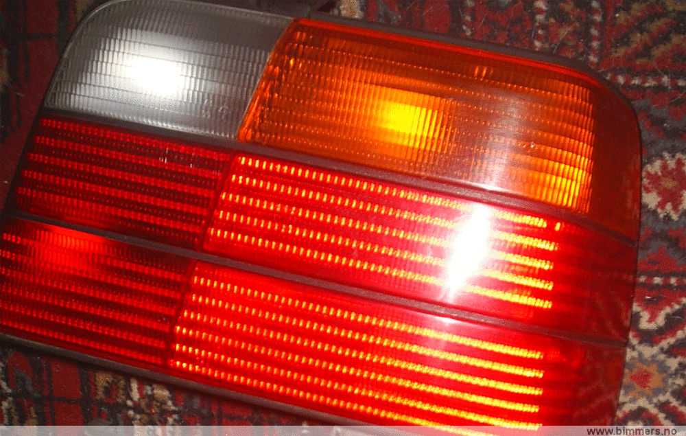

Hvis det er på lykta, så er det pæra med to poler.
Det der er vel ei høyrelykt, og du har sikkert bare parklys på venstre. Men ofte at det sitter pærer i begge lyktene til tåkelys.
Uansett er det jo rimelig enkelt å finne ut av :P
EDIT: Siste bildet er vel av ei venstrelykt ja ;)

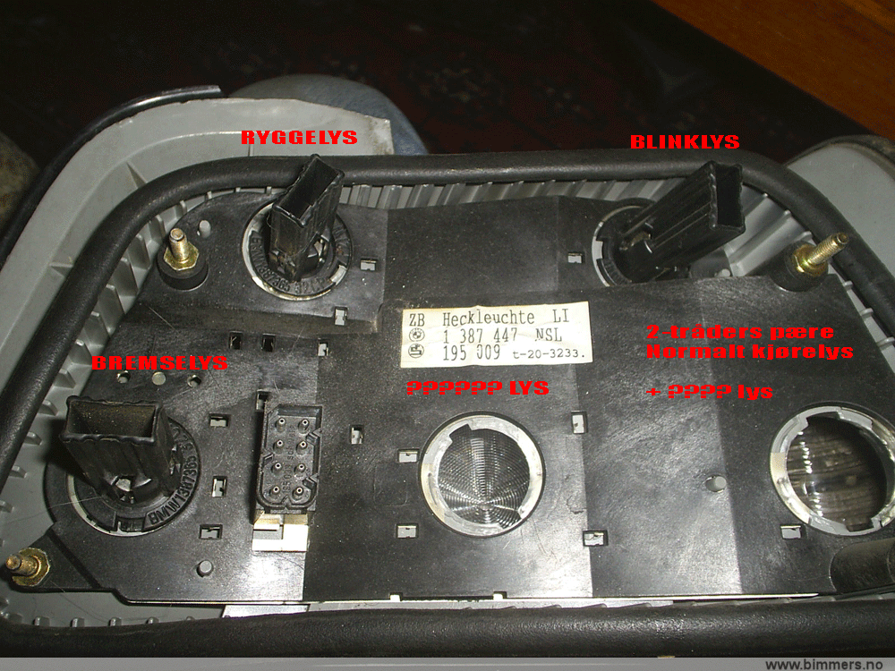

Tåkelyset skal sitte helt ute til høyre sammen med den ytterste parklyspæren. Er en 2polet 4w21w pære. Passer ikke med en mer "vanlig" 5w21w pære..

Ja.., bildene er av to forskjellige lyter.
Men for å vise plasseringene litt bedre :P
Tåkelys bak er kun på høyre side altså?
Nei, skal være på begge sider :)
Ok :-)
Så det er de pærene som har to tråder..?
(3 poler...)
ja..
Vet ikke om de har pærer i vanlig bilrekvisitabutikker, mulig du må til bmw.
Pærene mine ser hele ut dem..
Men dem har jeg fra noen andre lykter (ikke dem som sitter i bil)
I bilen sitter det én trådspærer der, så er nok noe feil.. :P
