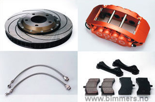

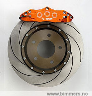

Vurderer og bruke dette oppsette sammen med en min s50b30 motor. det må vel fungere greit på bane kjøring?
K-Sportracing bremsekit bak E-30 6 stempel caliptere og 330mm skiver
K-Sportracing bremsekit fram E-30 8 stempels caliptere og 330mm skiver

Har utelukkende hørt positive ting om bremsene! :) Spørs om 330 foran og bak skaper litt ugreie i bremsebalansen? Kan jo alltid fikses med en justerings-bremseventil.

Har k-sport 8 stempla bremser på m3n min.. e36 riktig nok.. Kjørt en sesong og bare bane og gris kjøring igrunn.. gått inn i kurver på rudskogen og holdt så vidt i bremsen for og få enda bedre hjulspinn..
Synes nesten ikke det vises på verken skiver eller klosser.. Mine fikk en svak risting og da jeg plukket dem av og sjekket og gjorde rent mellom nav og skive var ristingen borte igjen.. hadde det travelt da jeg hadde montert.. så bare røsket av det gammle og på med det nye... :cry:
Men fra meg får de varmeste anbefaling.. har låst fremhjulene i 160 på vålerbana.. ;) så de biter godt fra seg..
Hei vi har solgt over 130 bremsekitt fra k-sport til BMW, fungerer meget bra.
Mye positiv tilbake melding på K-sport.
Coilover kittet til E-30 er det også solgt mange av bade til M3`r og biler med 3,8 M5 motor.
Skal du kjøre bane så kjør k-sport :wink:
