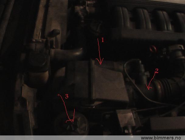

Var det lokket merket nummer 3 på dette litt mørke bildet. Skrudde opp igjen i dag, ikke antydning til peilepinne. En sil der med en gjenget bolt i midten, på bolten var det en mutter som holdt sila på plass. Skrudde opp mutteren, tok ut sila og så ned i noe olje som stod omtrent halvveis opp i beholderen. Ikke noe min eller max merke der. Noen av dere priveligerte med peilepinne som kan gjette på hvor høyt maksmerket står, fx antall cm fra toppen av beholderen?
Litt vanskelig å se på det bildet, men det lignet jo ikke fryktelig på beholderen til servoolja da??? mulig det bare er jeg som ikke har så godt syn da, eller?
Nei, synet ditt er helt ok men bildet er dårlig :) Hvis det ikke servoolje jeg har funnet hva kan det da være?
nr 3 på bilde er servo oljen ja, det er flere e34 modeller som har denne typen, altså uten peilepinne :) når du skrur av lokket så ser du rett ned på en grovsil (ikke filter men sil) som er skrudd fast, vill tro nivået skal ligge sånn at oljen akkurat når over filtret, da er det forsatt litt plass igjen for ekspansjon :)
