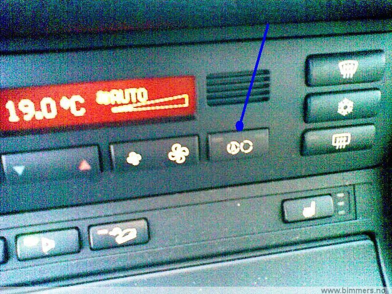

Hva gjør denne bryteren?
Jeg har bare instruksjonsboken på Tysk, så derfor lurer jeg på funksjonen til denne bryteren? (merket med blå strek på bilde)
Jeg skjønner at det er en bryter for å resirkulere luft i f.eks tunneler, men hvorfor har den to funsjoner/valg?
Er det ett valg for vanlig varmeapparat og et valg for AC!?

Tar jeg ikke helt feil kan den med "A" brukes som auto for resirkulasjon, ligger vel en sensor et sted som registrerer luft. Mens den kun med sirkel på gjør at resirk er på hele tida. Er 2 grønne lamper over som tenner for å indikere hvilkens om er på.
Den har tre innstillinger:
Bare "C" sirkulerer luften i kupeen, uten å ta inn luft utenfra.
Bare "CA" gir en automatisk avstengning av luft utenfra hvis det er for mye forurensning.
Hvis du klikker sånn at ingen av lysene er på er det åpent for luft utenfra.
Jeg pleier å kjøre med "CA" på for å slippe de verste overraskelsene hvis jeg kommer inn i en tunnell og glemmer å trykke på knappen.
Aha...! Hvis jeg forstår dere rett er det altså en sensor som registrerer kvaliteten på luften hvis det står på (A)
Går ut fra dette gjelder også når AC står på...!?

Jepp gjør d ;-)
