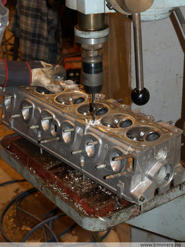

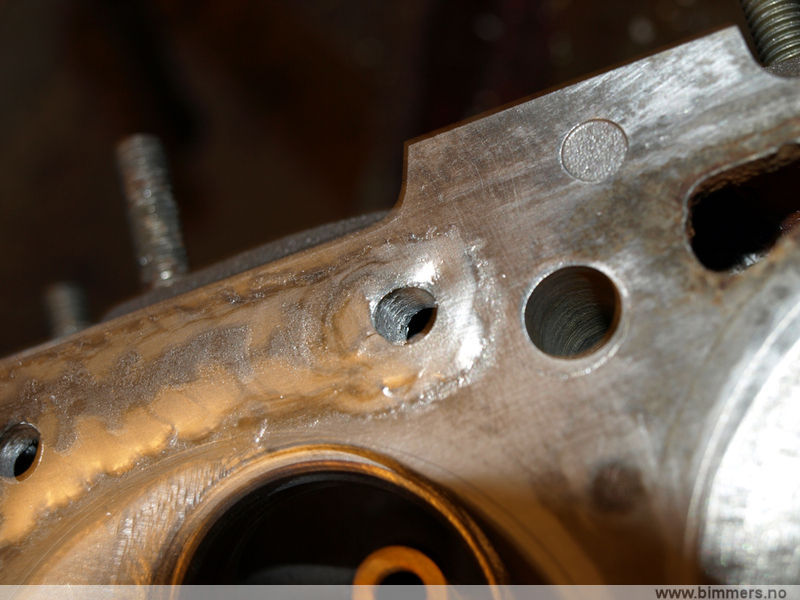

Hei. Vannkanalene på midten blir sveisa igjen, og borra opp igjen i mindre diameter, dette blir gjort for å forhindre at toppen sprekker.

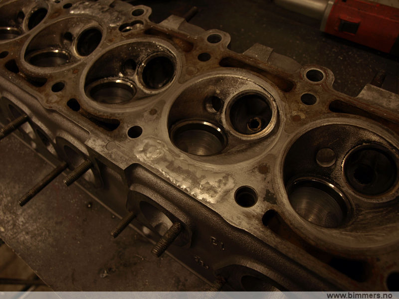

Og det der er toppakning og pyramidringer for blokk ja ;)

takker for svar og bilder, :) menn hvorfor akkurat de kanalene? flower det mest vann der da eller?

De kanalene = Det er vannkanalene
Hvorfor mindre hull? = Hullet blir borret til størrelse på hull i pakning.

ja er det samme som pianotråd? se på bildet, de ringene er helt separate fra pakningen, altså ringene skjærer ikke igjennom noe...

skal man lade over 1 bar så er det ett must og sveisa vannkanalene.(har sett at og erfart at toppene gir seg på standard motor også)
ok, menn hva mener du med vannkanal(ene) er det flere enn den ene i midten som bør sveises?
eller er det begge i midten?
