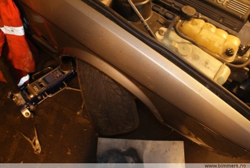

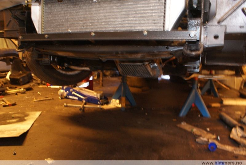

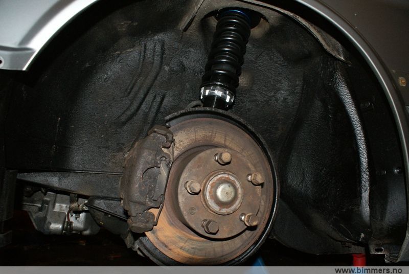

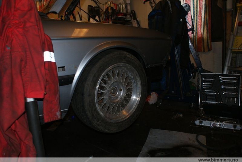

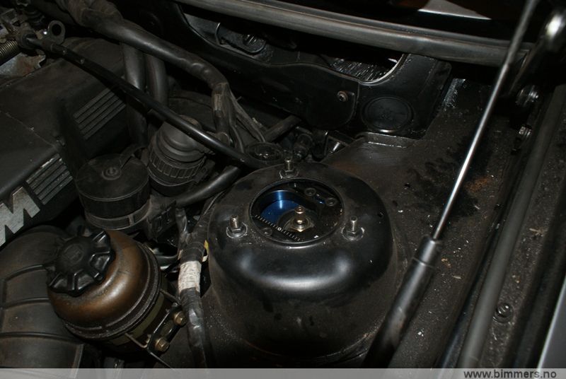

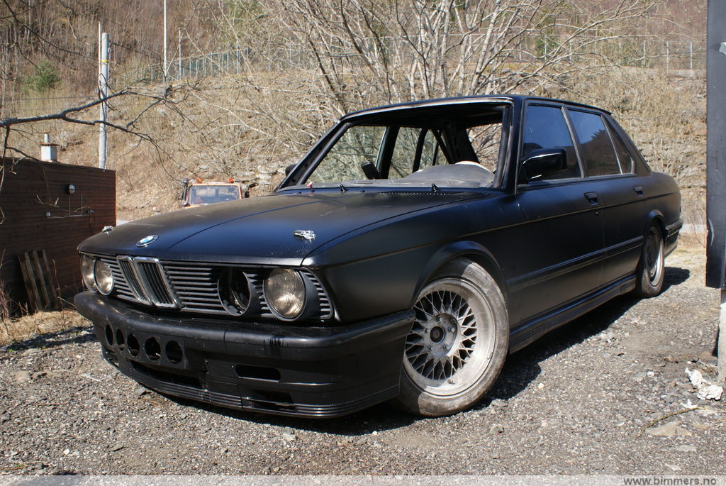

Coilovers framme er monter
Triksa litt med styringa, fekk litt bedre rattutslag

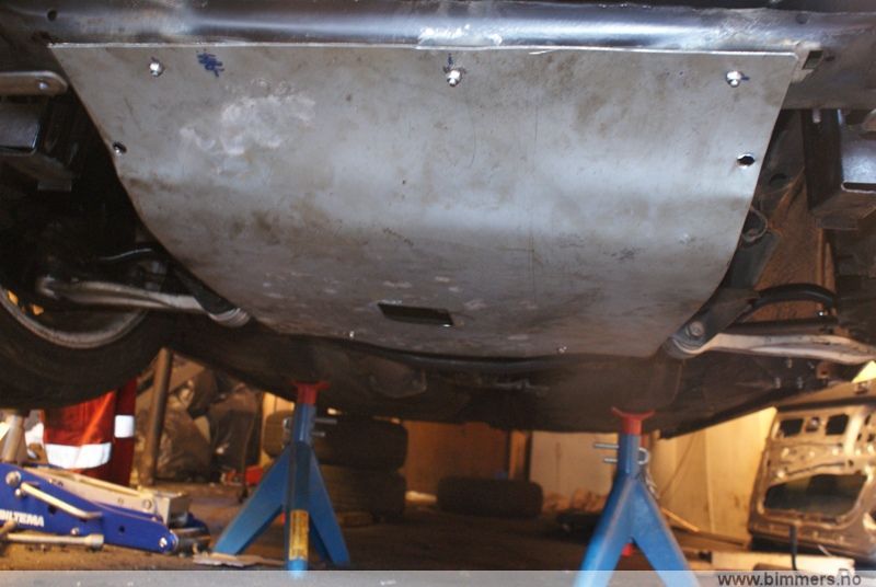

Siden bunnpanno er sopass lav har er laga til ei skliplate som forhåpentlivis skal ta litt av støytn

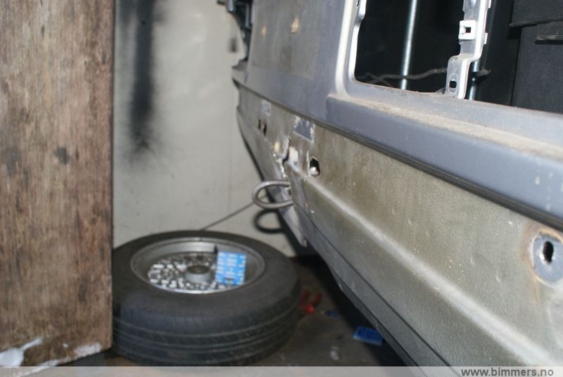

Slepekrok bak er sveit på
dette blir bra! plana og være med på noen treff i år eller? ser bra ut med gs coilovers.
har du bilde av hva du gjorde for og få mer ratt utslag?
Takker... Ja er planen å vera med på alle treff eg kan men er nok på jobb når noken av løpene er :x ... Har ikkje noke bilder av ka eg gjord med rattutslage nå men kan sjå ka eg får tatt. Det eg gjor var å korte inn styrearmen på spindelen og forlenge stabbstag, kortet inn stabbstagforin og så skal eg sveise på ein vinel på berearmen som eg skal feste stabbstagforingen i.
