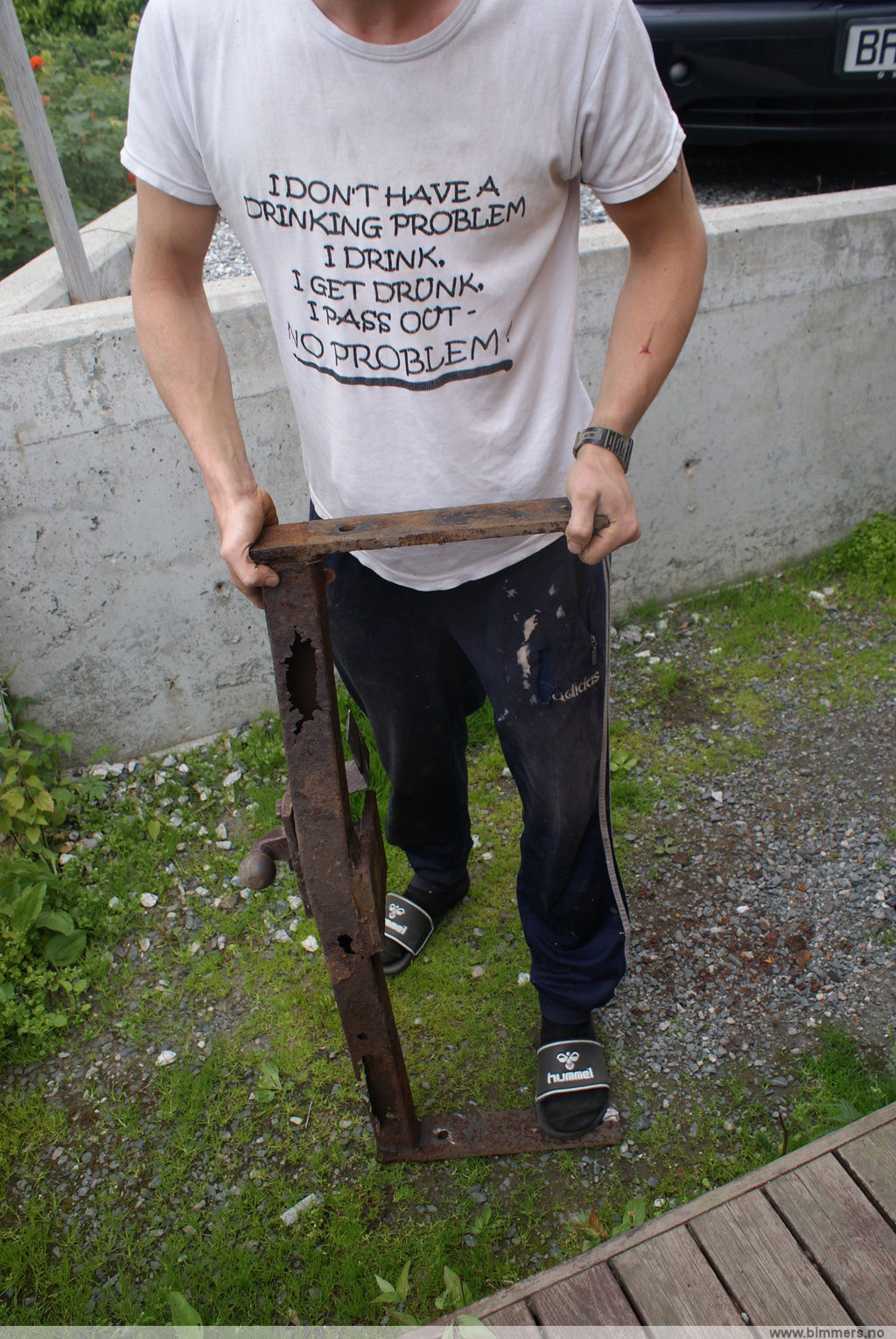

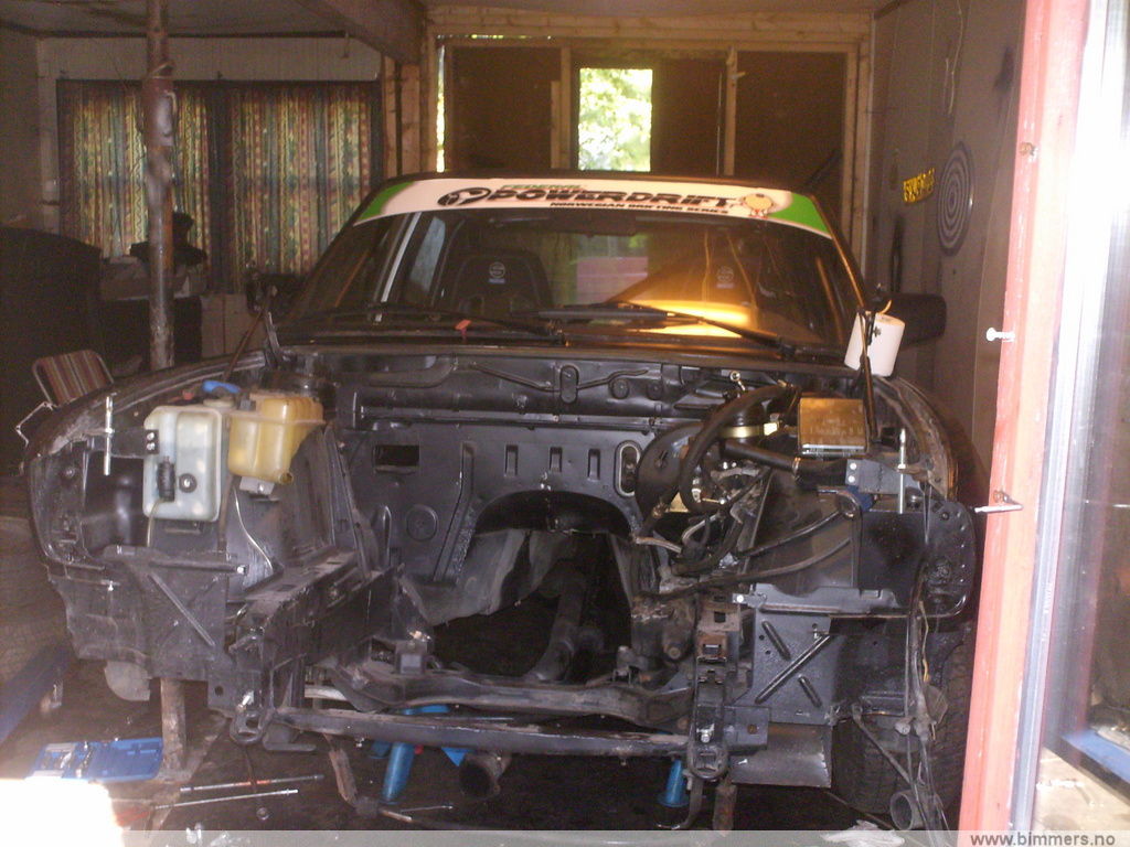

Ja var meir rust enn eg hadde forventa... kanaler, gulv, støtdempertorn, runt rundt fester til panser, sjermer og deler av rammen så eg fant ut eg sparte meg mykje arbeid med å få meg et bedre karoseri :wink:.... No e da berre å venta på R2 Gardemoen :D E på jobb under R1 Eikås :(

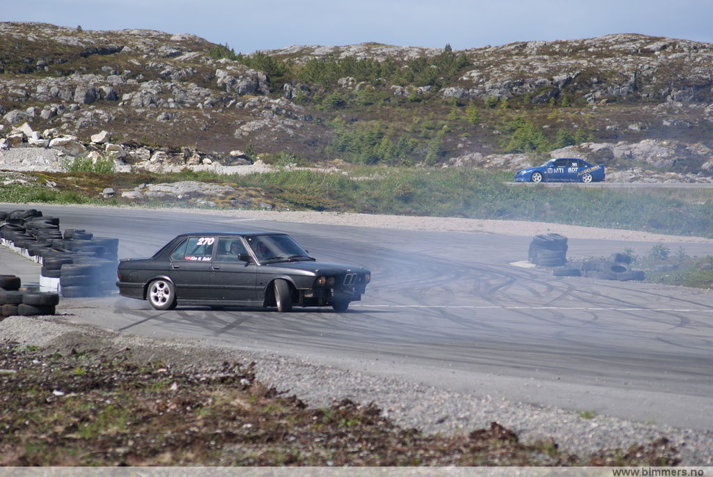

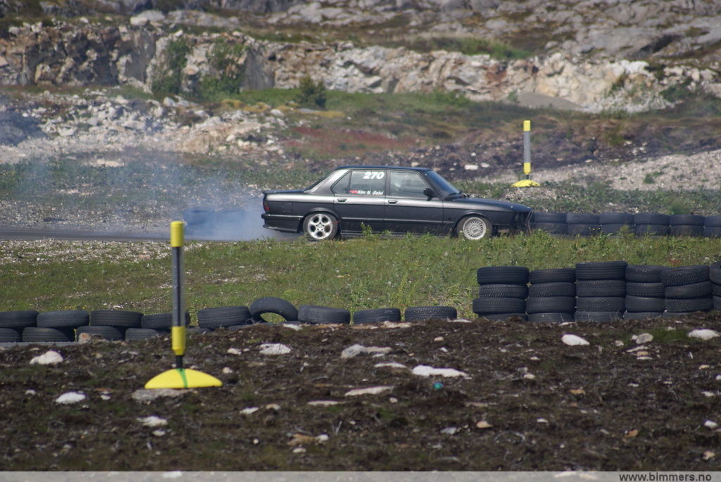

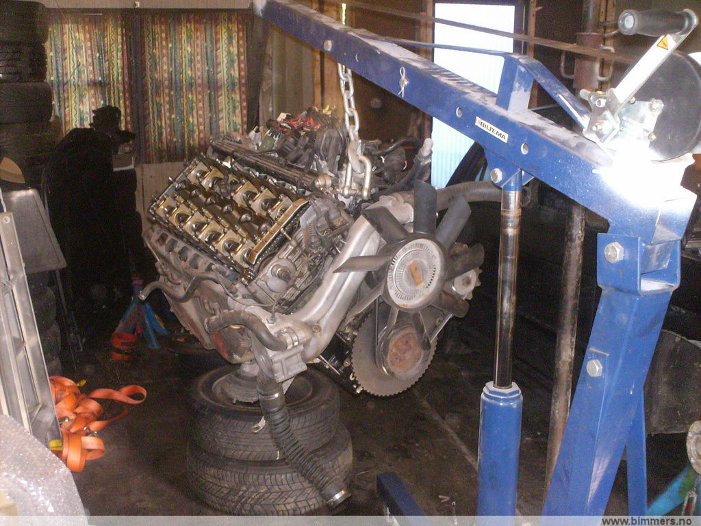

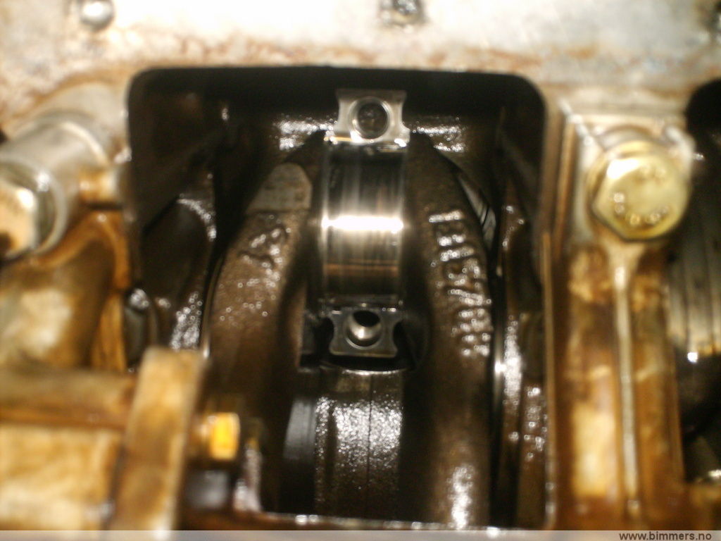

Vert til Frøya i helge å kjørte R3 i powerdrift, bilen funket bra men når eg hadde begynt å få da te streika motoren :( Motoren står kubb har lett etter feil men har ikkje funnet den endå, no er motoren tatt ut og holder på å plokke...
Her er noken bilder av haimobilen på frøya
Bilde av hengerfeste på trekkbilen, jaggu godt eg ikkje kjørte med dette opp

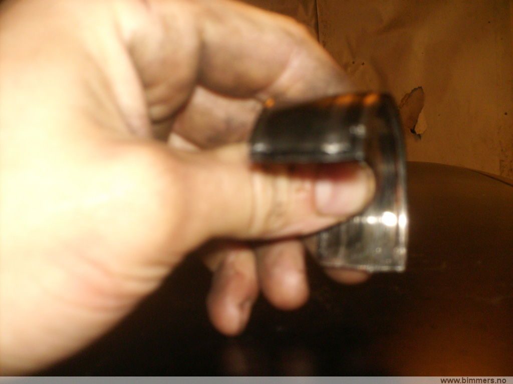

No har eg bestilt nye rådelager, blir berre polering av veive skulle egenlig våre inne til sliping men har ikkje tid til å dele motoren før til vinteren . So blir nok ein hobbyfix denne gang so får det gå som det går, satse på det holder di to siste rundene i powerdrift,
No har eg fått polert veive, såg veldi lovende ut. Har målt klaring på di nye lagerene og det og såg lovende ut. No er alt montert og motor er koblet opp gjen, motoren start men har ikkje fått testa den.

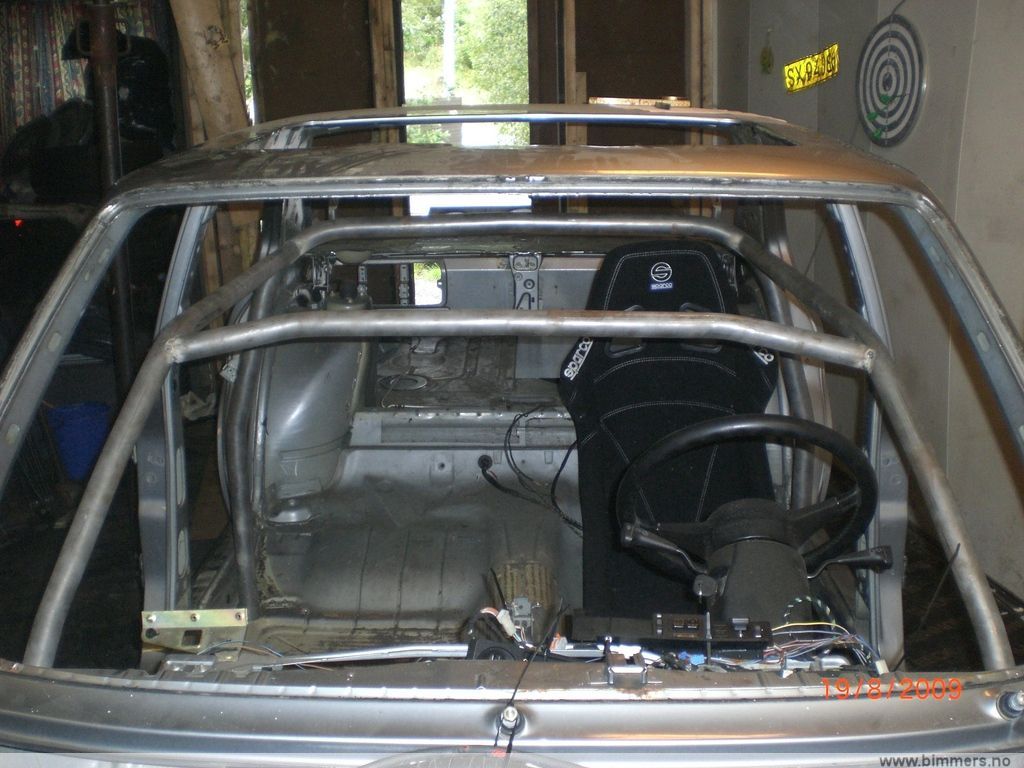

Aha :) jeg tenkte å kasse litt opp uansett, men greit å få det så langt ned som mulig når en sveiser
Antageligvis du som har gitt de mål da? for har akkurat begynt på buret mitt fra dem nå å det tok litt tid før de fant no mål til buret hehe.
Men har du fått lisens på bilen din for drifting? tenkte litt på hovedbøyla når den står så langt bak, var ikke no problem det?
