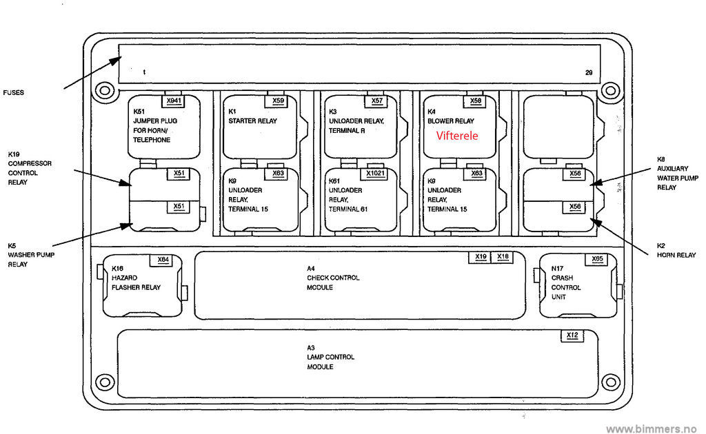

Om heller ikke dette hjelper, sjekk relè for vifte K4 i releboksen på venstre side i motorrommet. Dette skal slå inn når du setter tenningsnøkkel til stilling II.

Da tipper jeg det er releet ditt som er gåent.
Er ikke så mange andre steder feilen kan ligge, for spenning tilføres releet fra et 12V samlepunkt. Fra releet er det trukket til sikring F19, og derfra rett til viftebryteren.
Prøv å bytte releet. Det er et vanlig 87 rele (12V rele med sluttekontakt) som er billig og lett å få tak i. Et hvert verksted (uansett bilmerke) har dette, kanskje også en bensinstasjon med litt deleutvalg.
