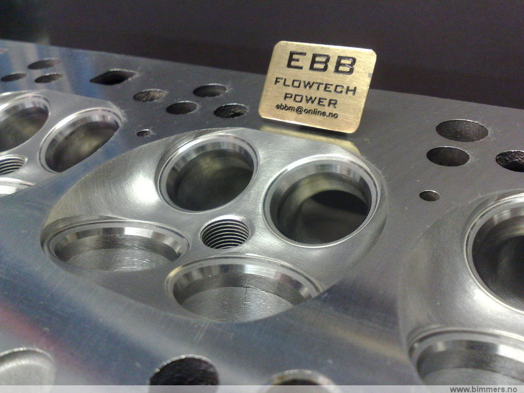

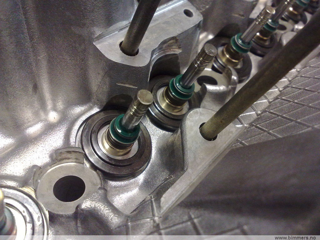

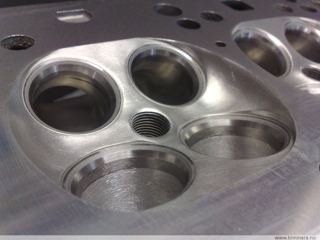

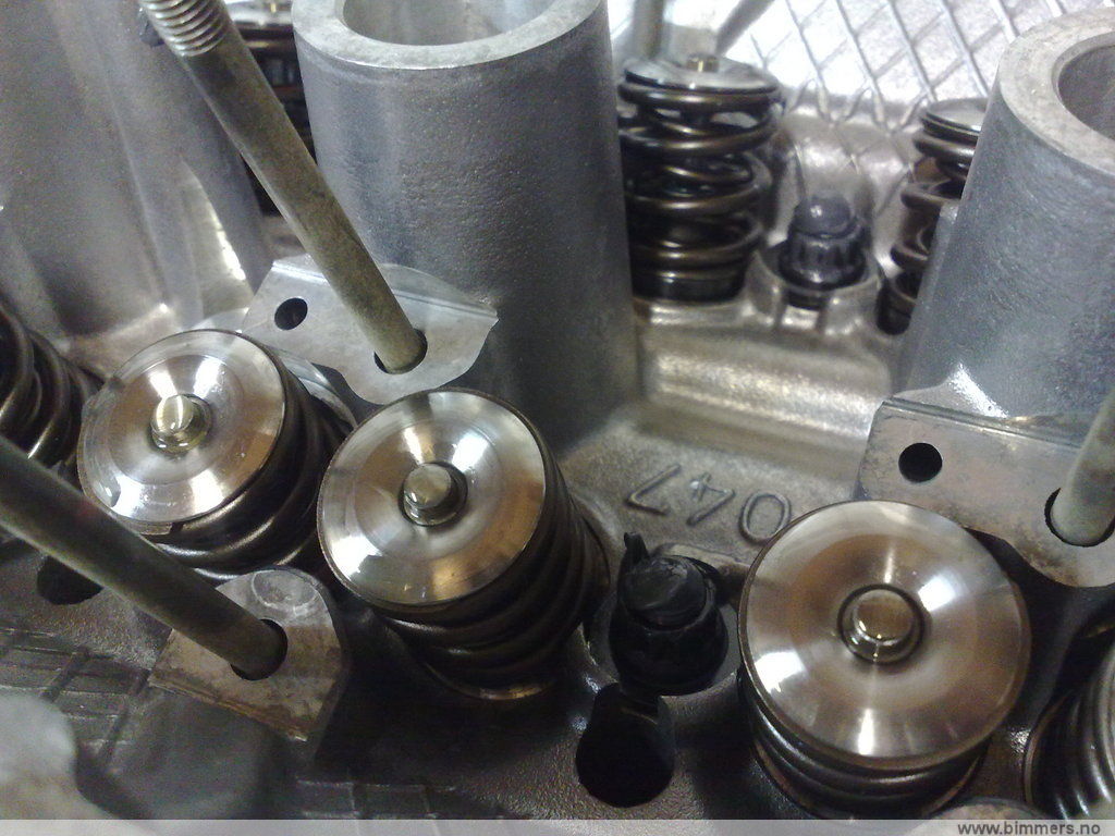

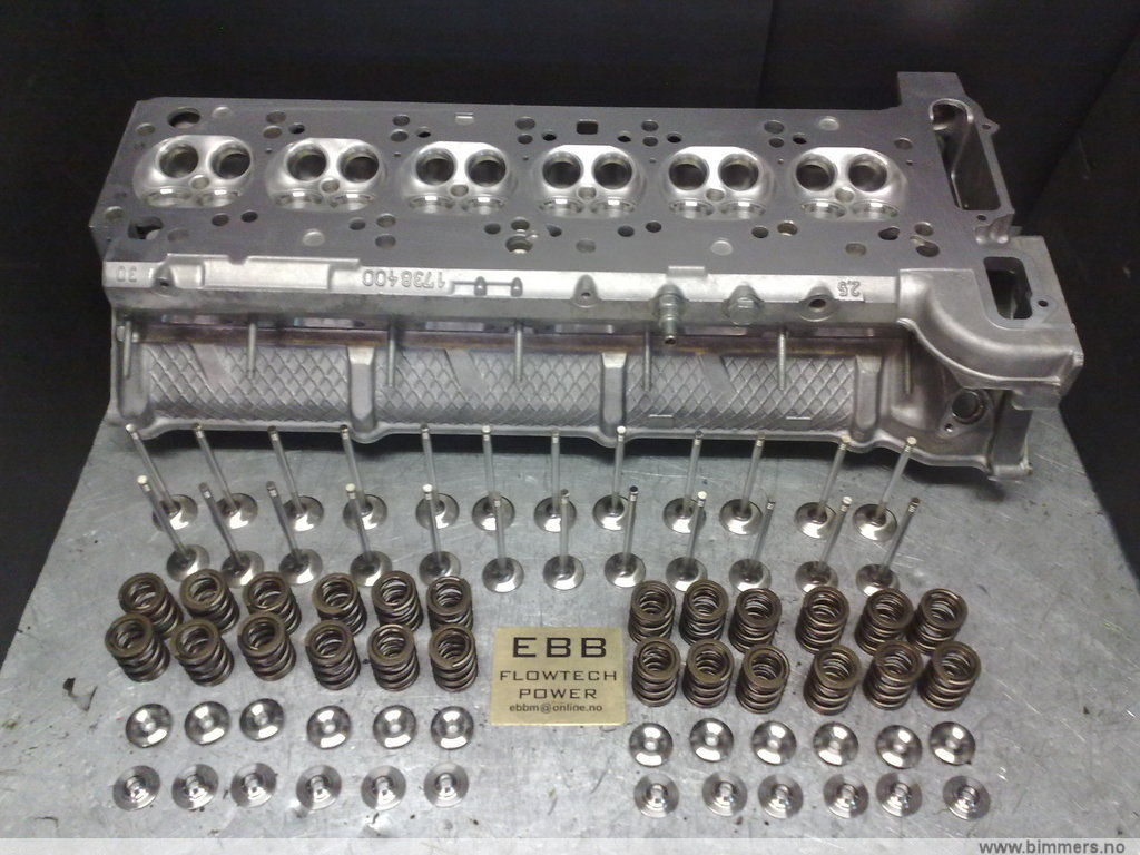

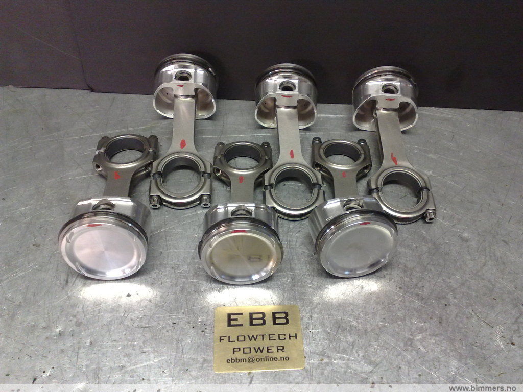

var hos EBB og fikk tatt gammle toppen min jeg og. meget fornøyd, og hyggelig pris hvertfall den gangen. ser jo sjefs ut dette her!
Ja, er utrolig dyktig den karen :)

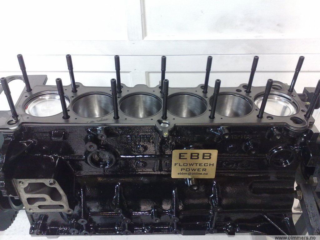

Planen var at den skulle være klar til sommeren ja, men nå har jeg kjøpt meg hus å skal i gang med å bygge meg garasje så blir til å bygge ferdig den før jeg fortsetter med bilen. Vil ikke skru sammen motoren heller før bilen er klar for det er ikke bra at toppakkningen står i klem over lengre tid om den ikke skal startes. Men håper nå alikevel på at den skal være klar i løpet av sommeren :)
Dette blir bra vettø :wink: hvordan går salget av M3`n?
Takker :) M3`en står fortsatt den, har vert mange interesert, men ingen som har hatt penger :P så får se hva som skjer er jo ikke akuratt rette tia enda å selge en slik bil, har troa på at den går nokså fort nermere sommeren.
Hvorfor skal ikke pakkningen stå i klemm. Ser det er en stålpakkning du har.
Det jeg ble fortalt var at om du vrir til med moment på toppen og motoren ikke skal igangkjøres på noen månder så kan det skje at pakkninga trekker seg enda mer sammen/boltene strekker seg litt over lengre tid. Det var eit tilfelle en som hadde byggd en motor og det tok 6.mnd før han fikk den i bilen, da han helte på vann rant det rett inn i sylinderne..
Jeg vet ikke om dette er tilfelle, men vil ikke ta den kjangsen heller.
Eit spørsmål, skal ARP boltene til toppen etterstrammes når du har kjørt bilen varm for første gang?
Syns det hørtes rart ut at det rant inn men. Stålpakkning er i mine øyene noe en bruker om en må. Det samme med ringer.
Ja det skal varmkjøres og etterdras når motoren er blitt kald. På s50 motoren tar det noen timer :( men men. Må ofre noe på en så villig motor. :D
Ja er en liten jobb å etterstramme i forhold til hva som kan skje om en ikke gjør det :)
