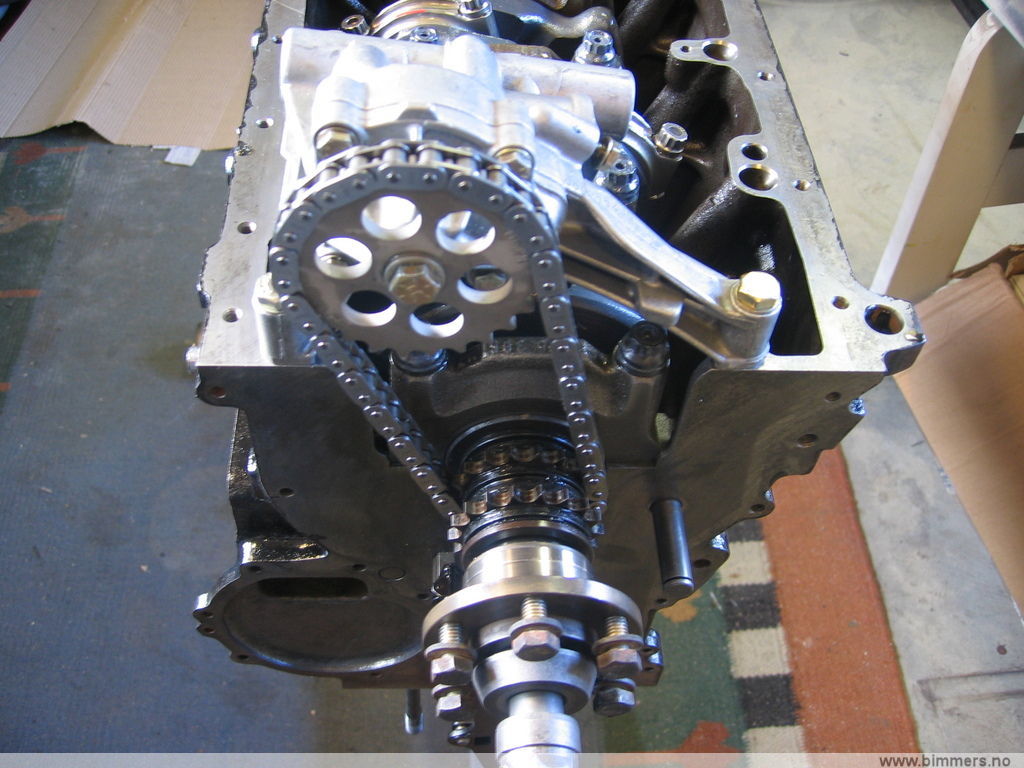

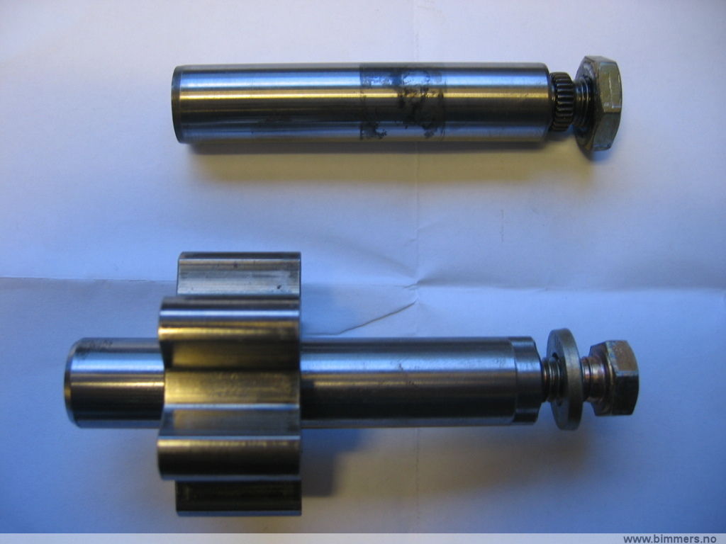

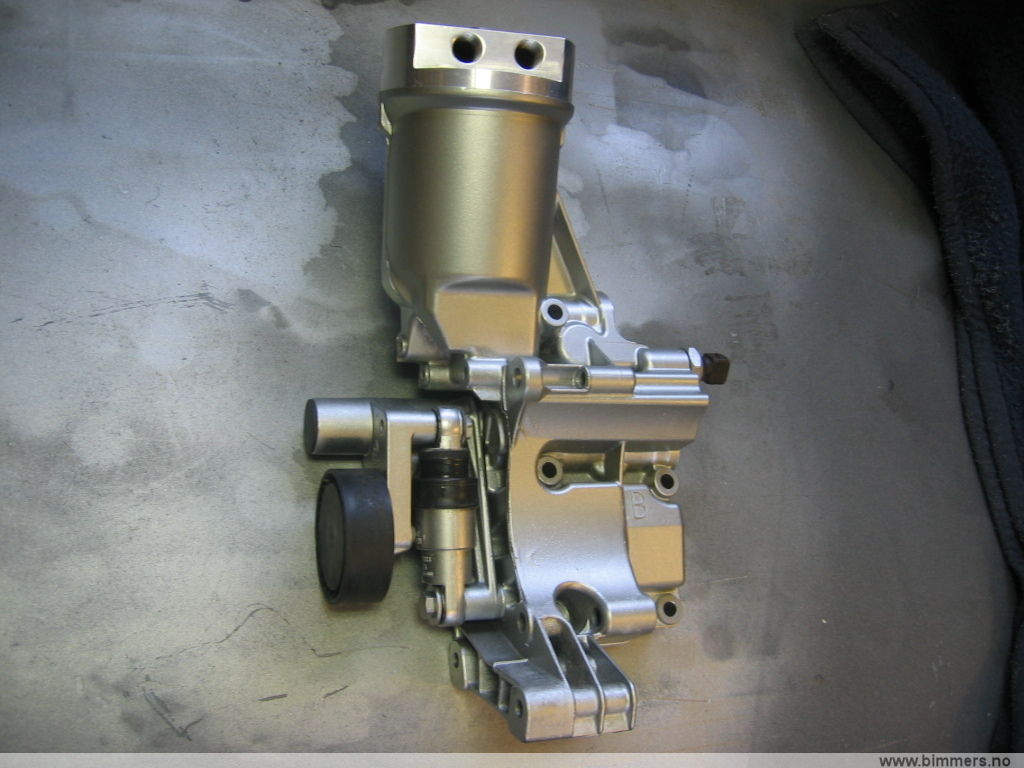

Har også modifisert oljepumpa, med eit oppgraderingskit ifra VAC- Motorsports.

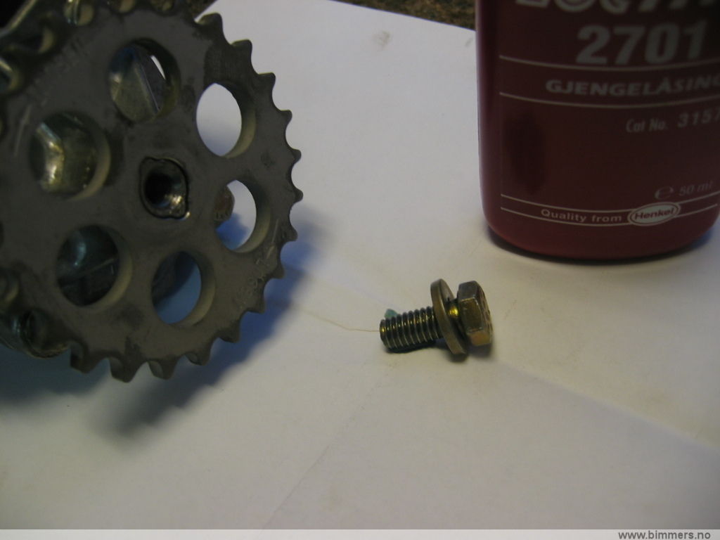

Her har jeg presset av drevet og presset det på den nye bolten fra VAC
Locktite 2701 brukt, den skruen kommer aldri av igjen :)

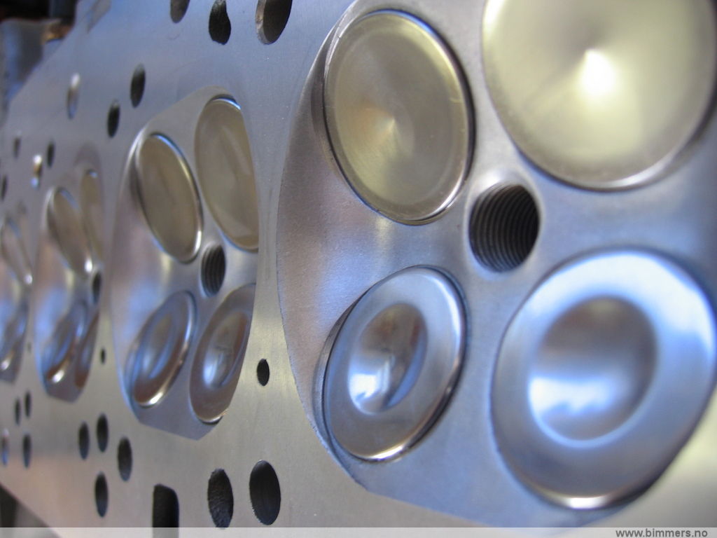

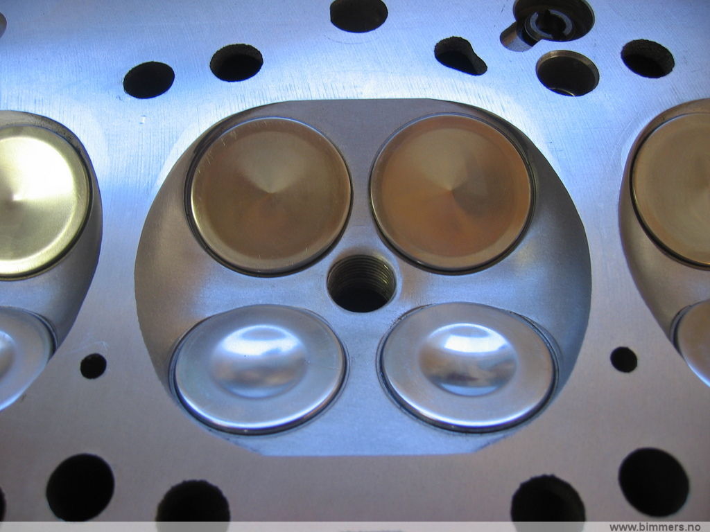

Er det synsbedrag eller er det en sprekk i den ene kanalen under ventilsetet?
dette blir bra :D satte EBB stemplene dine i blokka?kan jeg spøre om hva han tok for å porte toppen osv? kan godt svare på PM hehe ;)
Takk for de :)
Han har gjort alt jobben med montering av blokka og toppen ja. Du har PM

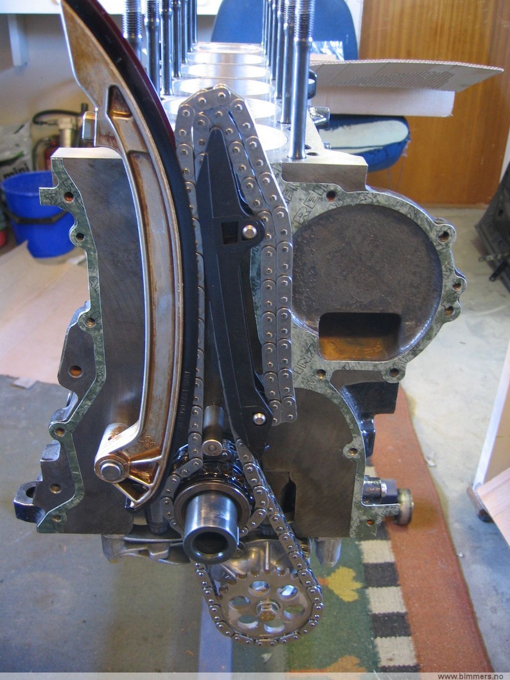

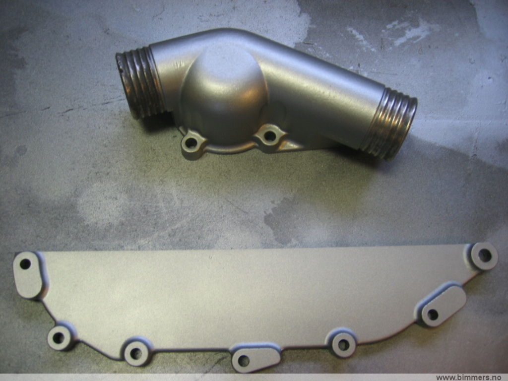

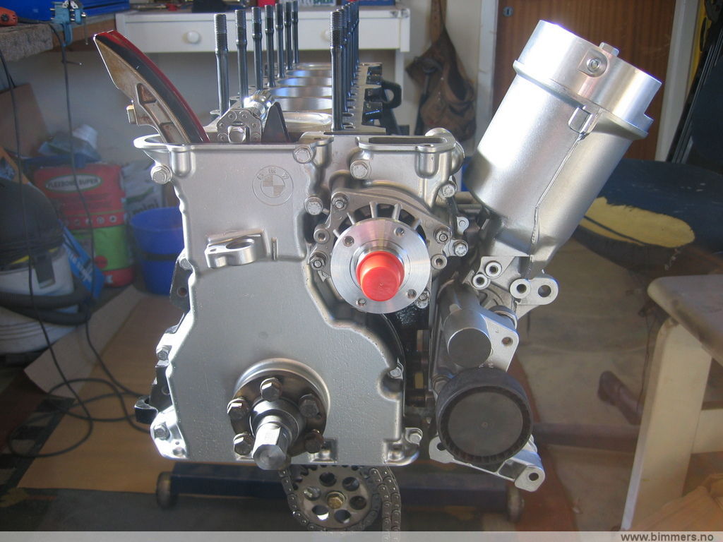

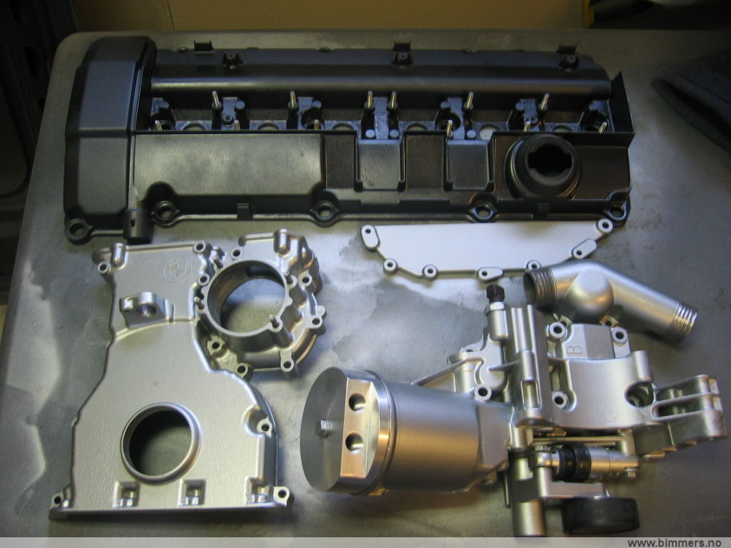

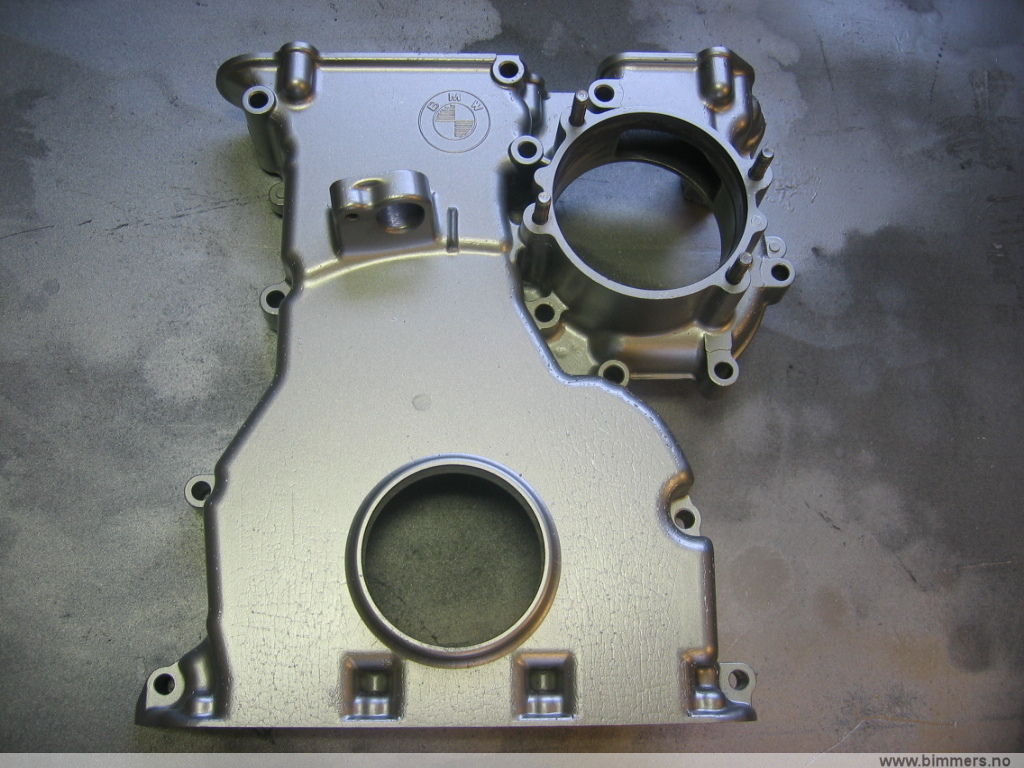

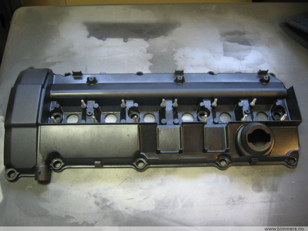

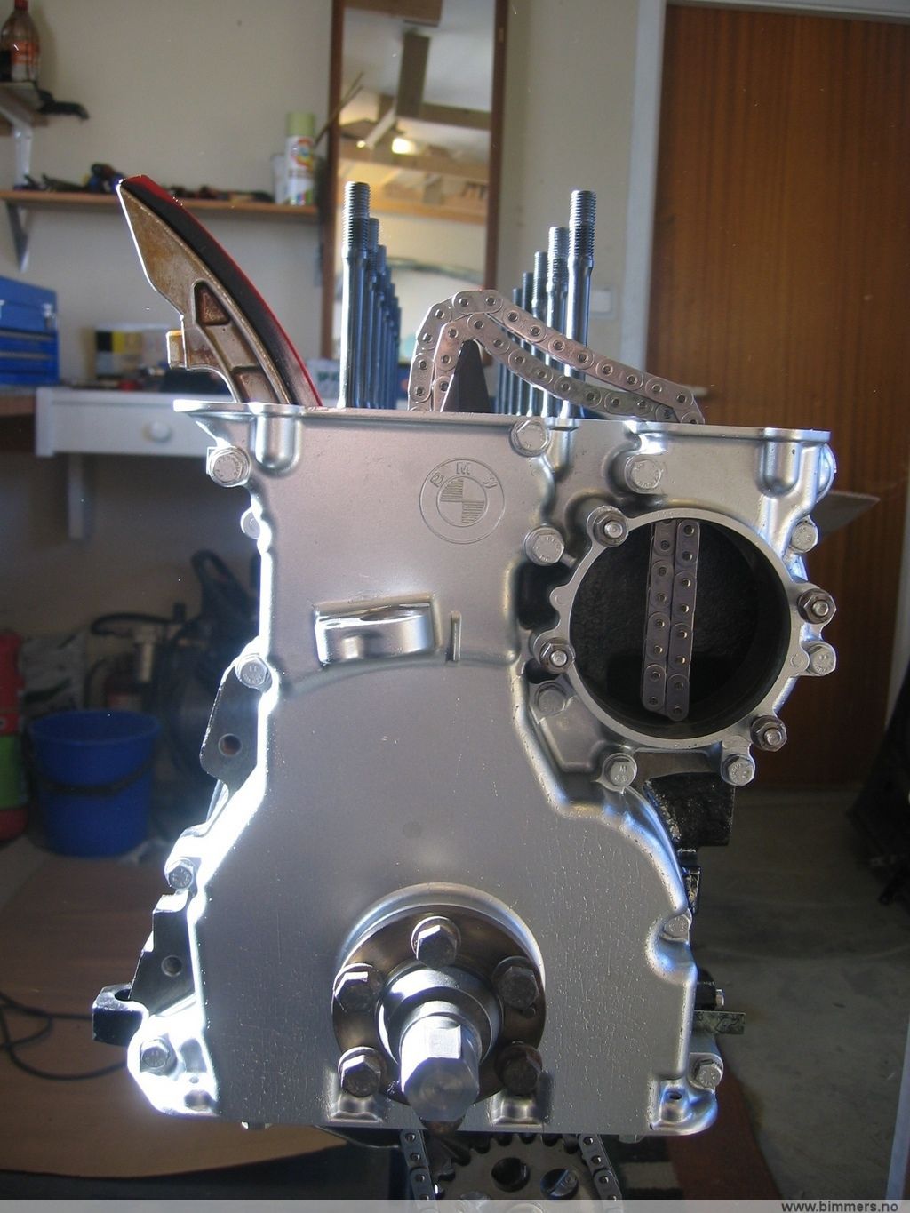

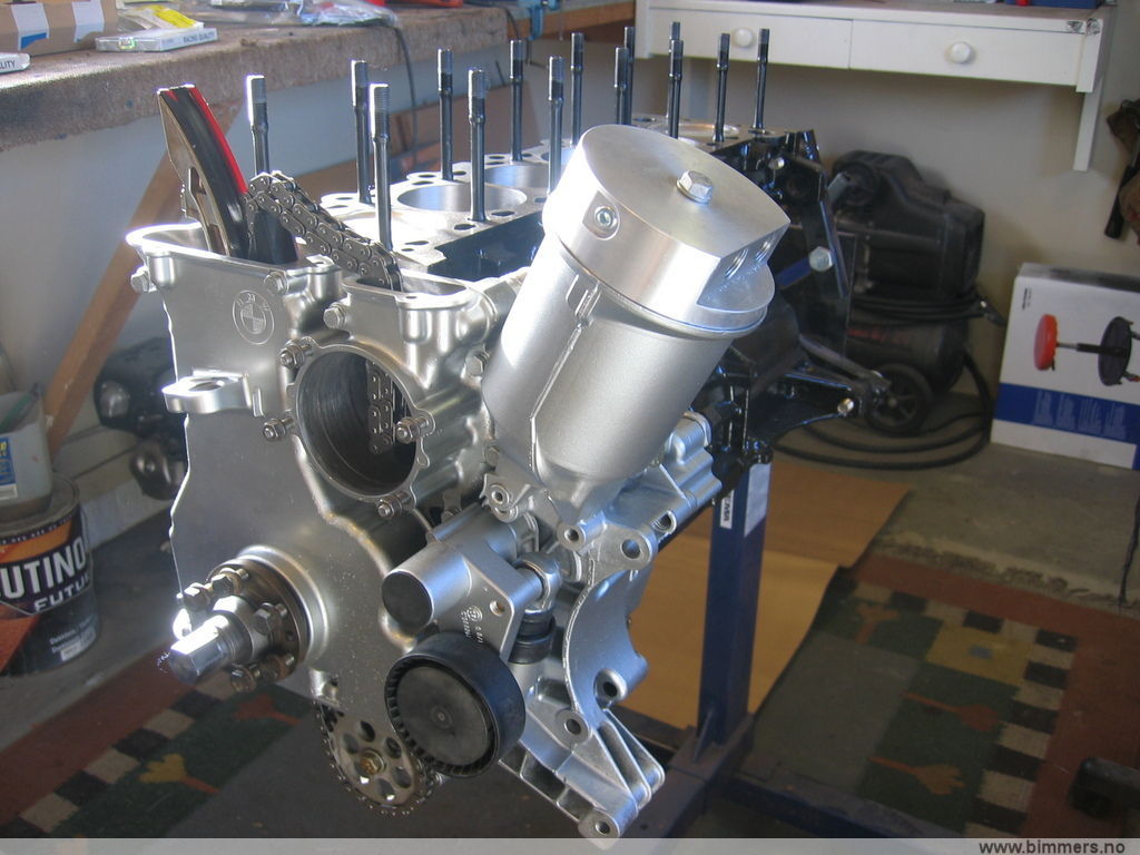

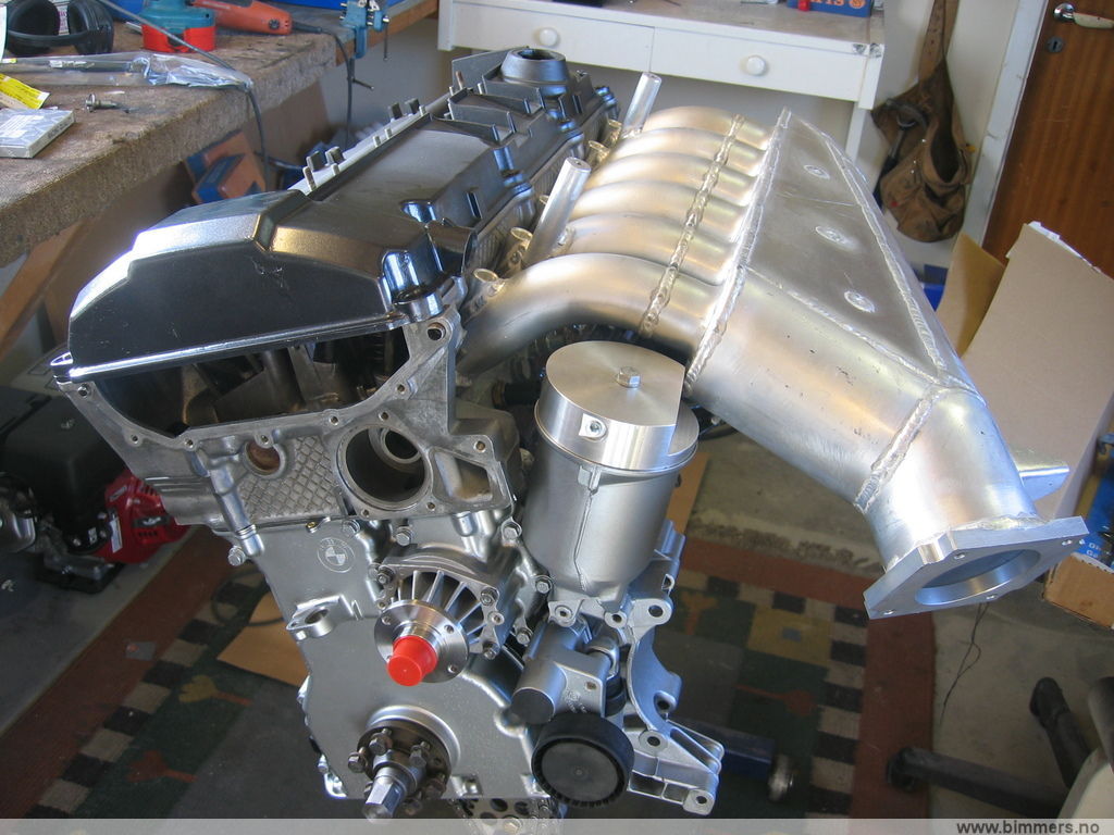

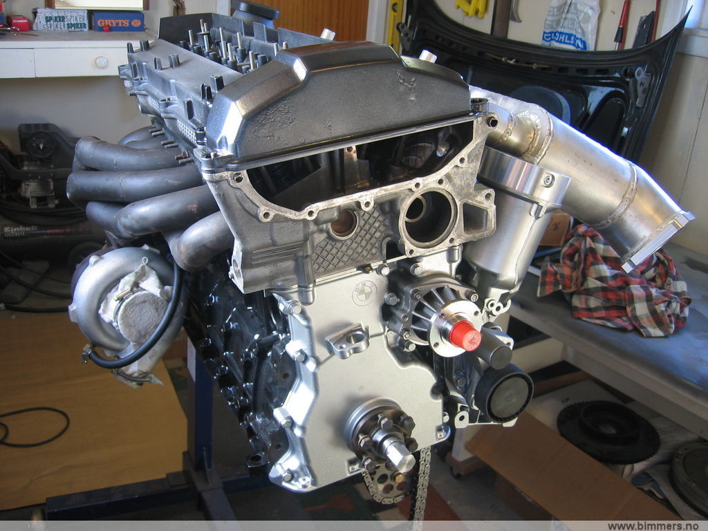

På tide me en update, fikk skruene og div. som jeg manglet i dag slik at jeg fikk satt i sammen noen deler på motoren og sett hvordan ting blir.
