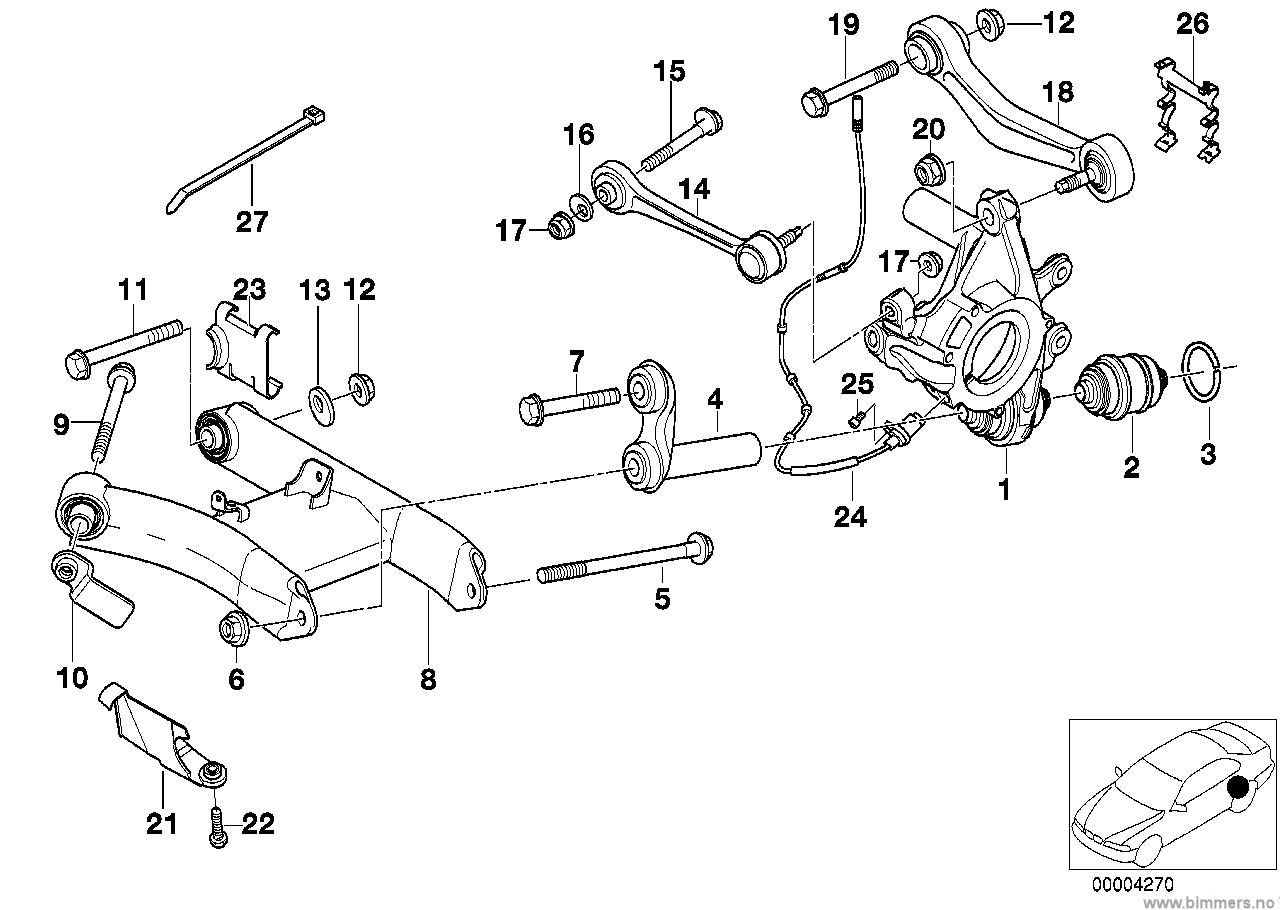

Ustabil E39
Nr 2 på bildet er en typisk slitasjebefengt del som gjør at bilen føles ustabil ved kjøring i svinger og på ujevnt underlag.
Kan fremdeles oppleves som stabil og fin på gode veier ved normal pen kjøring.
Byttet disse på den ene jeg hadde, og bilen ble en helt annen.
Vi har byttet mange 14 og 18(på bildet) på jobben.. Får litt firehjulsstyring når det blir slakk i de;)
