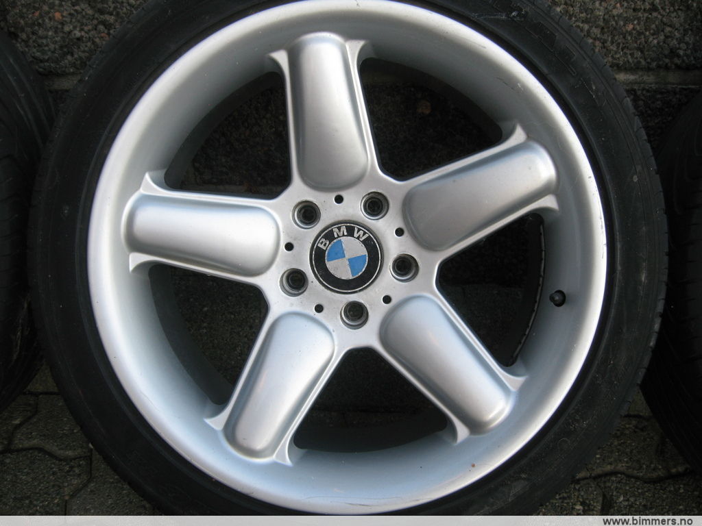

Anyways, takket være Trond E30 cab her inne, så har jeg nå funnet felgene jeg så gjerne vil ha på M5'en... ;)
Legger ved et bilde på dem... 8)
Blir bra det der! :D hva slags dim har du på de hjula?

Hehe..! De AC-hjula er 8,5x18, alle 4! :)
