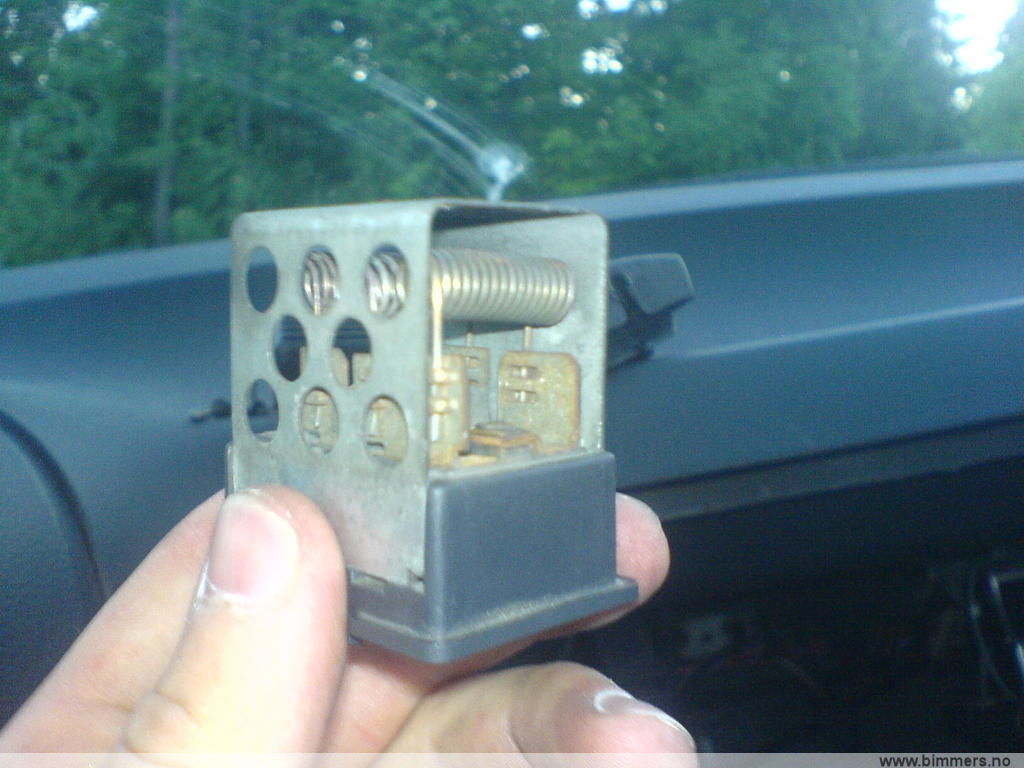

Det er én motstand? Åssen ser denne ut ??

Den står inne i luftekanalen, er firkantet..
Slik så min ut :) Kostet ca 250kr på gs bildeler :)
