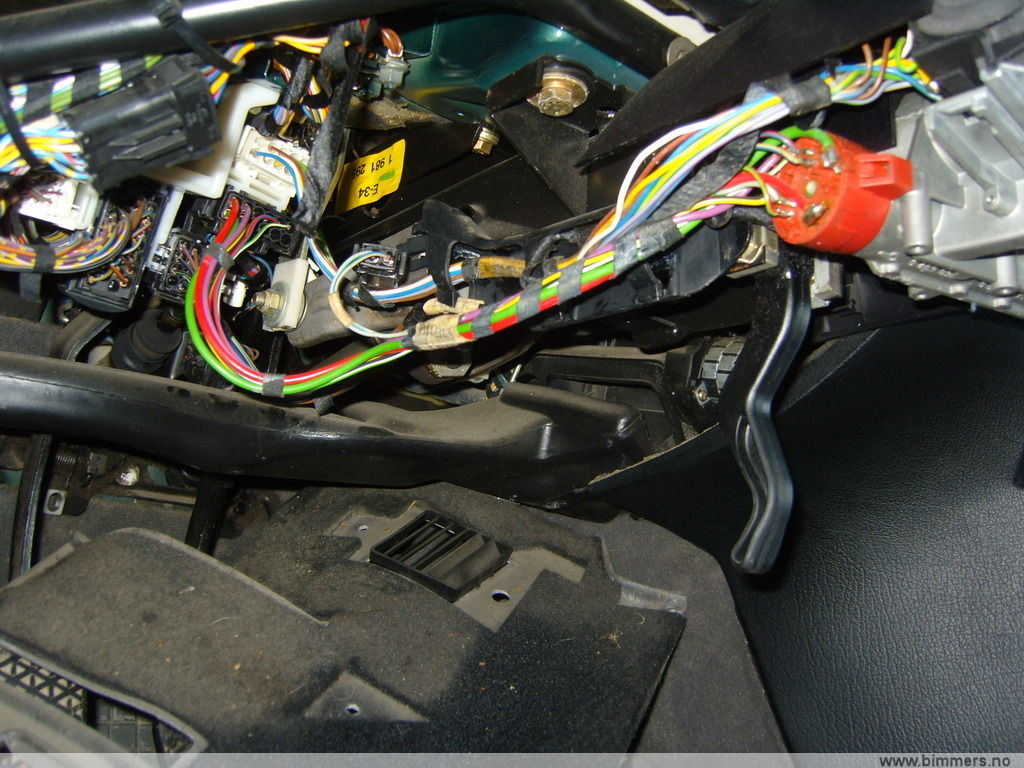

Minnes forøvrig at det er gul sort som skal gi innslaget styrestrøm, men kan ikke garantere det.
Den andre tror jeg er brun/sort.
Det er ikke opprinnelig en automat som er bygd om dette, for da kan det være noe fra den siden som kødder det til også.

Min er en gammel automat, men motoren står jo i 5'ern og den gikk jo seff helt til han krasjet den i et tre:P Så det må jo være no simpelt som gikk te helvete da. Er det f.eks et eget rele til starter tro?

Start releet er forresten det fremste mot støtdempertårnet i rekken mot motoren. Sikringsboksen jeg snakker om nå. :)
Nå har jeg fått startet opp, gikk som en drøm den!

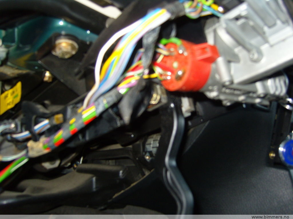

Feilen var ledningene opp til tenningslåsen. Der de går i baksiden av tenningslåsen er det en boks eller modul eller hva det nå heter. Den er gåen/slarken. Noen som har disse ledningene med boksen? Går bare ca40cm ned til en kontakt under rattet..
