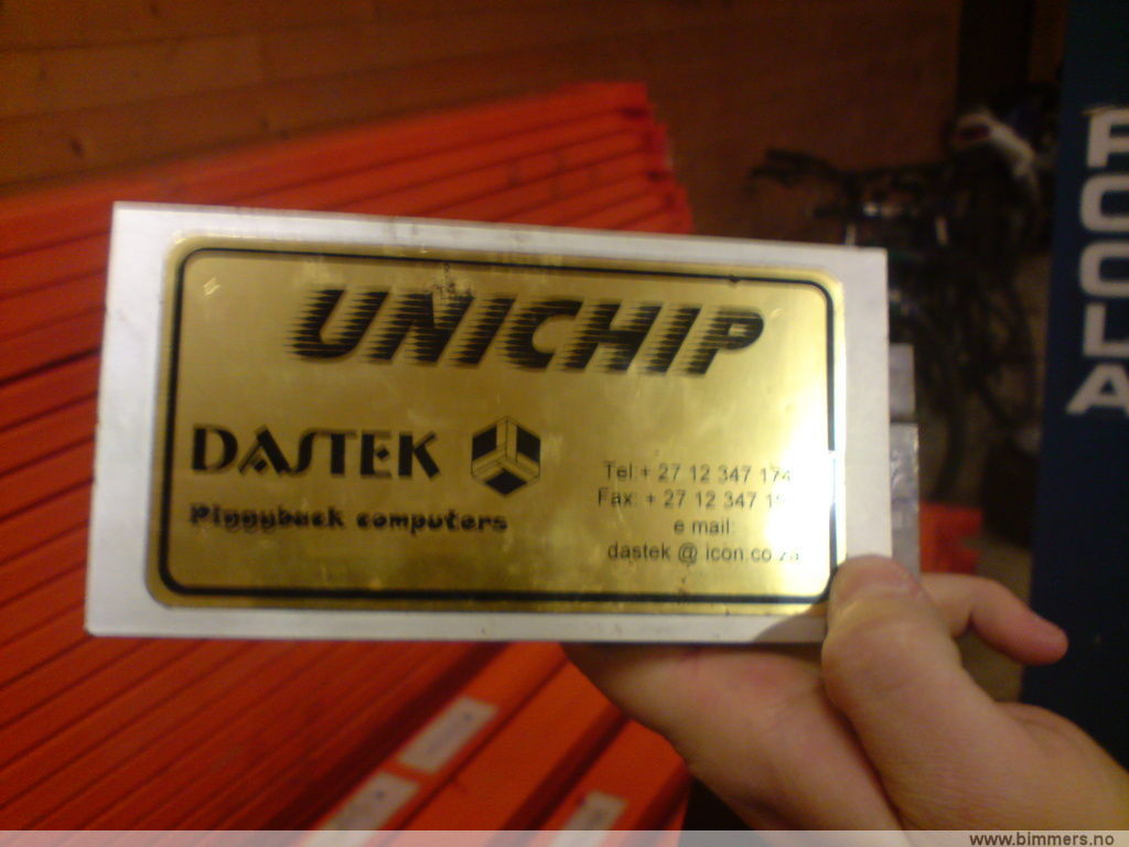

Er det noen i oslo eller østlandet som har noe serlig greie på piggyback systemet?
fortell oss gjerne hvilken piggyback det er, så finner vi vel ut hva den kan gjøre

de har da fortsatt forskjellige funksjoner og tilligssprut/piggyback brukes om hverandre over en lav sko.
det var litt tynt med teknisk info, så vi må nøste opp noen tråder.

så litt på den dasteken. ser ikke ut som det styrer noe kaldstart.
