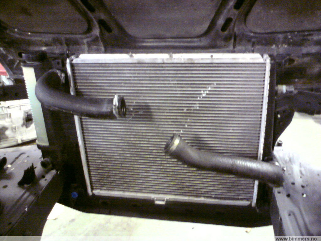

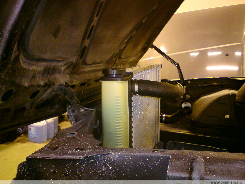

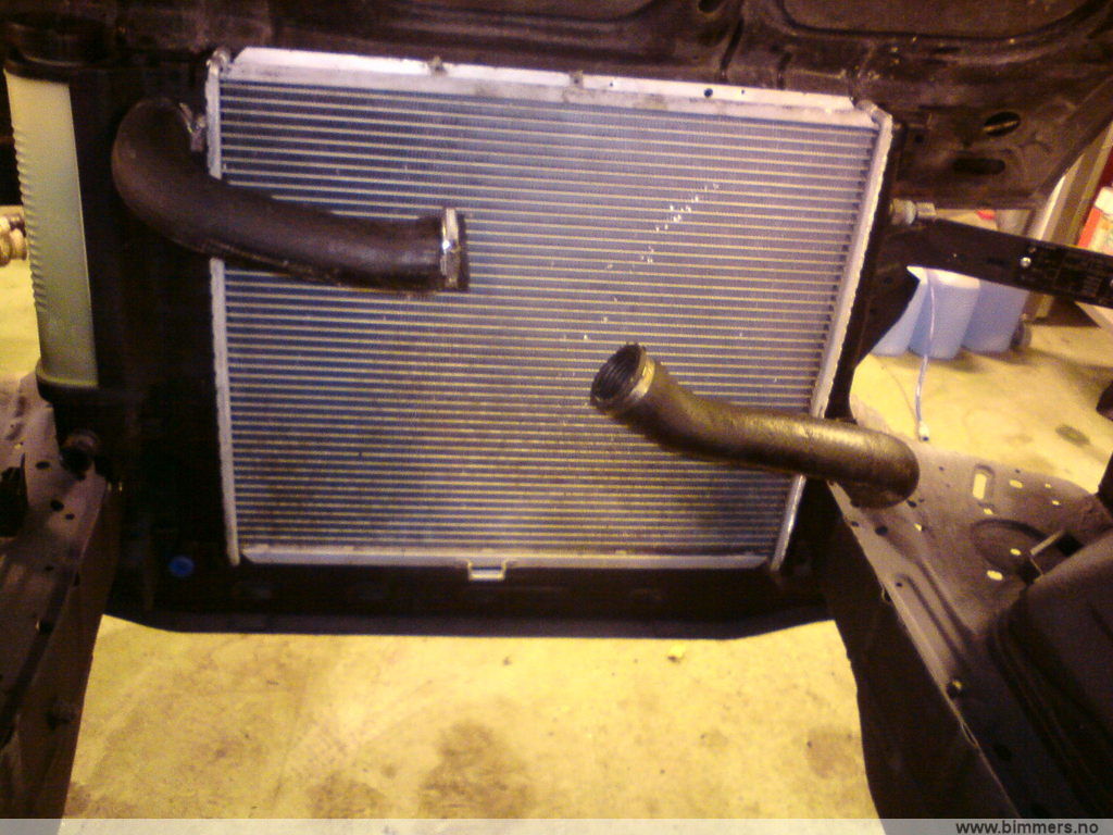

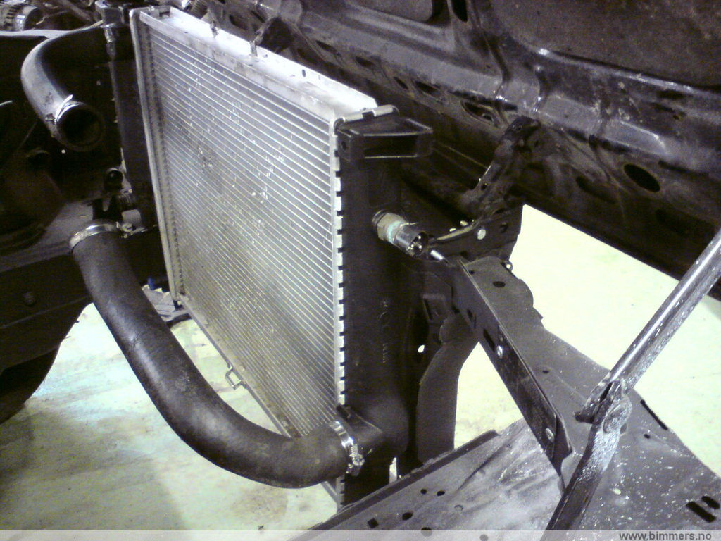

jeg har prøvd å sette inn radiator fra en engelsk e34 525 93 mod. og den er for stor. den kommer fra en bil med ac om det sier noe mer.
resovar tanken blir stående på rammevangen og dermed for høy.

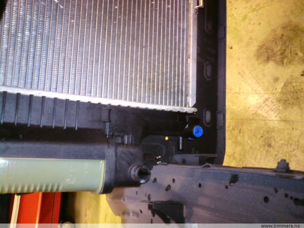

Plastbrakettene i bunn av radiator (de som er klipsa på braketter nede ved vangen) er av rett type? På E30'n, ta gjerne foto.
Dan; 328i E36 eller E36 med klima, det er fine radiatorer. Den er høyere enn de vi er vant til å se og har Ekspansjonstank innebygget.
Nei, er kun to yper. En lang, og en kort. Men den måler totalt 3 cm. tipper jeg. Bredden.
Er Kun koppen og en bitteliten flik i bakkant som skal ned i spor i den påsveisede braketten.
Desverre vet jeg ikke om en. Ta gjerne bildet av oppsettet (braketter osv. ) og hvor for brei radiatoren blir montert. Kjekt for senere søk i forumet.
