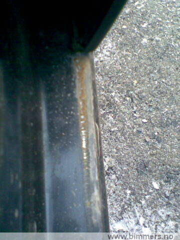

D.Toft Skrevet November 29, 2009 Forfatter Skrevet November 29, 2009 pinade, der var han igjen, kjekt fikk svar igjen, alt var fikset så ikke noe å klage på der fikk bilde av rust i dørstokk, ser ut som at pakning under døren som subber? se bilde:
Sjøbuse Skrevet November 29, 2009 Skrevet November 29, 2009 jepp. er nok det. mest sansnlig den listen i bunn av døren som subber nedi. min har også gjort det. så er anntydning til litt på min som skal fikses.
D.Toft Skrevet November 30, 2009 Forfatter Skrevet November 30, 2009 er det da å kjøpe ny pakning, eller holder det å lime den opptil? regner med den har sluppet?
Sjøbuse Skrevet November 30, 2009 Skrevet November 30, 2009 er nok pyntelista i bun a dørene. mulig de har sluppet litt. ta de av. rengjør de og heng de op. men det beste er nok og bytte de. de er nok gammle og slitt.

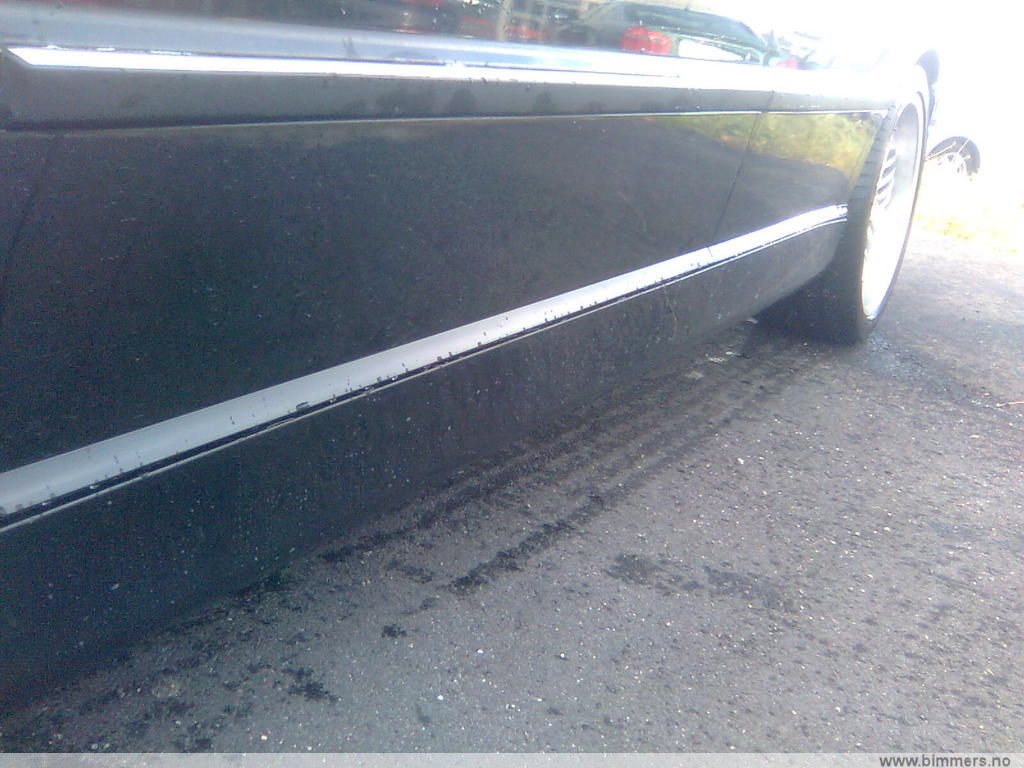

D.Toft Skrevet Desember 2, 2009 Forfatter Skrevet Desember 2, 2009 kunne ikke se noen forskjell på face lift lister og ikke :S noen?

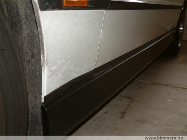

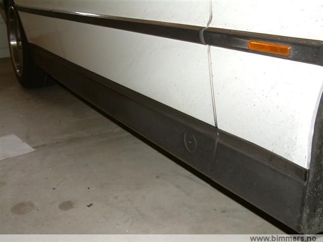

Sjøbuse Skrevet Desember 3, 2009 Skrevet Desember 3, 2009 er stor forskjell på facelift og ikke. facelift har sideskjørter. så listene er av hard plast og lakket. de er skrå for å få skjørtene til og gå mer i ett med bilen. de gammle har mer gummi aktig overflate. er ikke lakket og er helt flate siden de ikke skal bygge ut til noen skjørter men bare gå i ett med kanalen. her ser du gammle lister med facelift skjørt. da ser du hvor stor forskjell listene har.
