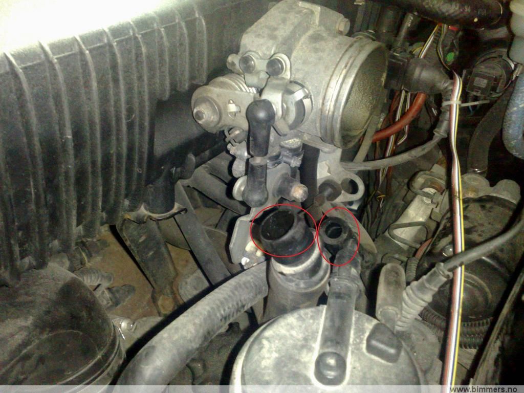

rel0ad Skrevet Januar 9, 2009 Skrevet Januar 9, 2009 Driver og turbo konverterer bmwen min, og da skal jeg bytte ut slangen som går til luftfiltret. under den slangen går det to mindre slanger inn der, hva gjør jeg med disse når jeg skal bruke alu rør. bilde av de to slangene:
Azeton Skrevet Januar 9, 2009 Skrevet Januar 9, 2009 Dene ene er til tomgangsregulator. Den andre er veivhusventilasjon..
rel0ad Skrevet Januar 9, 2009 Forfatter Skrevet Januar 9, 2009 ok, hva med den til tomgangsregulatoren?
2fast4u Skrevet Januar 9, 2009 Skrevet Januar 9, 2009 ok, hva med den til tomgangsregulatoren? sveis på en nippel på alurøra di til tomgangsregulatoren..slik som dette
Azeton Skrevet Januar 9, 2009 Skrevet Januar 9, 2009 Eller ta en litt apekatt løsning og sette på et eget luftfilter til tomgangs regulatoren

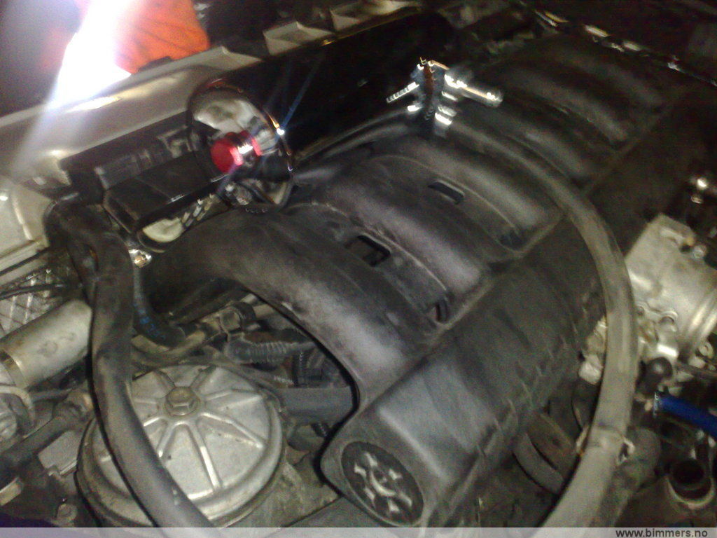

rel0ad Skrevet Januar 9, 2009 Forfatter Skrevet Januar 9, 2009 her er catch tanken min, hva skal jeg påå den andre nippelen? den ene er fra veivhusventilasjonen
Sir Hofstad Skrevet Januar 9, 2009 Skrevet Januar 9, 2009 Et lite filter FIN DEN Og du har så rett...
