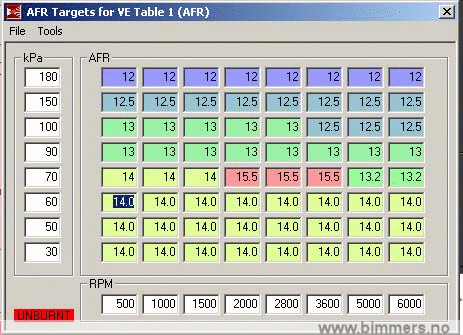

dette er sånn ca hva afr tabellen min ser ut, mulig jeg har leanet den ut litt i ettertid, dette er nok mer enn fett nok:
et lite tips for fueltuning, om du har fått den til å gå greit nå er å bruke analyse-funksjonen i MLV (mega log viewer) har du ikke prøvet dette er du nesten nødt :lol:
Denne tuner bensintabellen ut ifra AFR tabellen din.
Kjør en halvimes tid på hele det registeret hvor du ikke er redd for å rase noe, min var såppas mappet at jeg kunne dra den hele veien.
Mens du kjører logger du selvfølgelig hvor du etterpå åpner logg og MSQ i MLV og kjører analyse saken.
