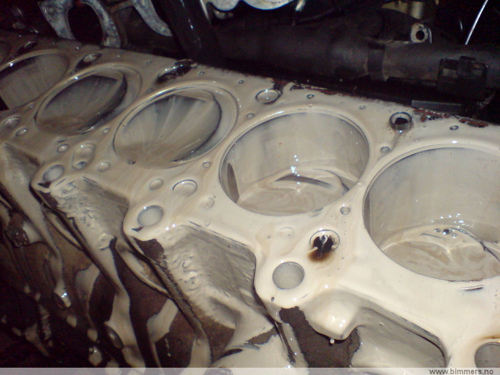

M30Punk Skrevet Januar 21, 2009 Forfatter Skrevet Januar 21, 2009 start fra mitten av toppen å dra til i stjærneform til du er ferdig. Ok flotters Legger ut bilde av åssen toppen ser ut imorra tidlig..
M30Punk Skrevet Januar 22, 2009 Forfatter Skrevet Januar 22, 2009 Nok av guffe,gjorde rein toppen men fant ingen synlige sprekker..men er sikkert skev topp. Begynner å få leia av denne motoren så vurderer å kjøpe en anna komplett m20b25
Rotax8 Skrevet Januar 22, 2009 Skrevet Januar 22, 2009 Nok av guffe,gjorde rein toppen men fant ingen synlige sprekker..men er sikkert skev topp. Begynner å få leia av denne motoren så vurderer å kjøpe en anna komplett m20b25 få toppen trøkktestet, sån ser min å ut, hadde fult av sånt i toppen, eg har slikt "gugge" å innsuget å ska trøkktæste min ætter helgen har du bilde av topp?
M30Punk Skrevet Januar 22, 2009 Forfatter Skrevet Januar 22, 2009 få toppen trøkktestet, sån ser min å ut, hadde fult av sånt i toppen, eg har slikt "gugge" å innsuget å ska trøkktæste min ætter helgen har du bilde av topp? Må visst til oslo syl service for trykktest å det koster 1500,- da prøver jeg heller å skaffe en som er bra til en 500,- lapp mer..
