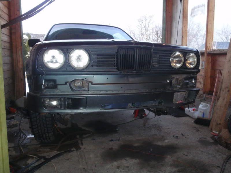

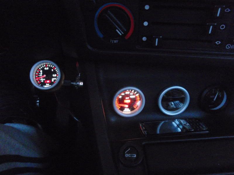

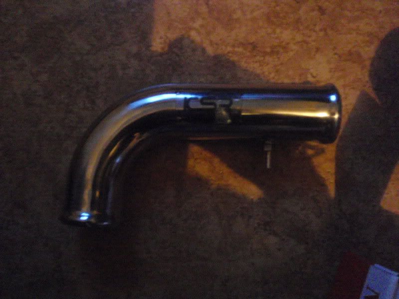

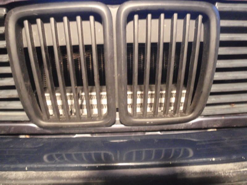

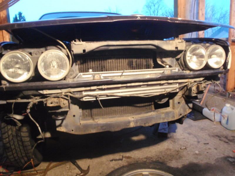

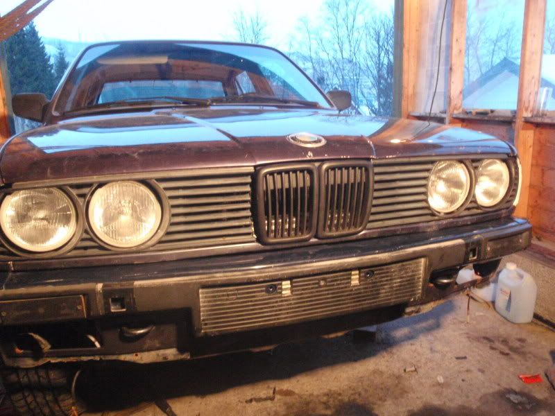

Mad0z Skrevet Mars 13, 2009 Forfatter Skrevet Mars 13, 2009 Liten update:) Har koblet opp noen målere i bilen, men ikke alle:P å har prøve montert den nye intercoolern. legger nå ut noen bilder Ny intercoolern + ett trøkkrør å den man stiller turbotrykke me Dær va nu nåkka bilda

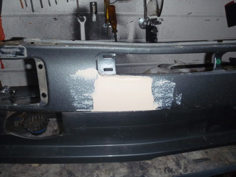

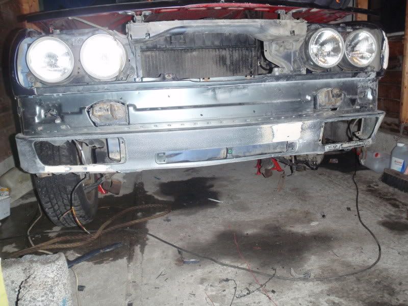

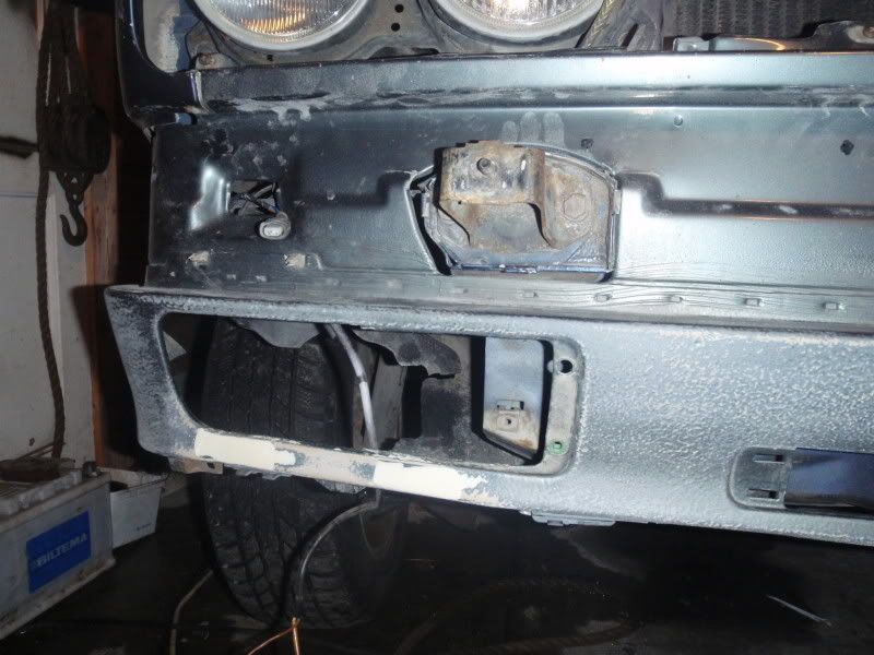

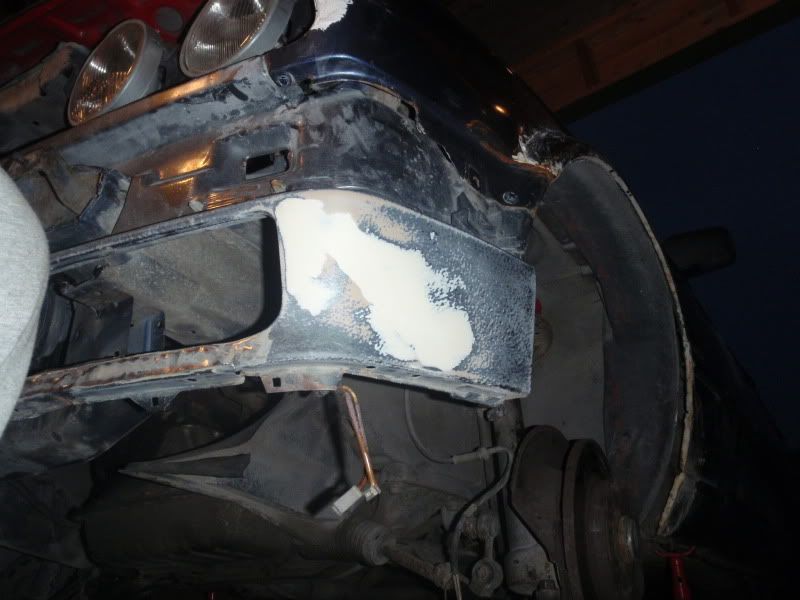

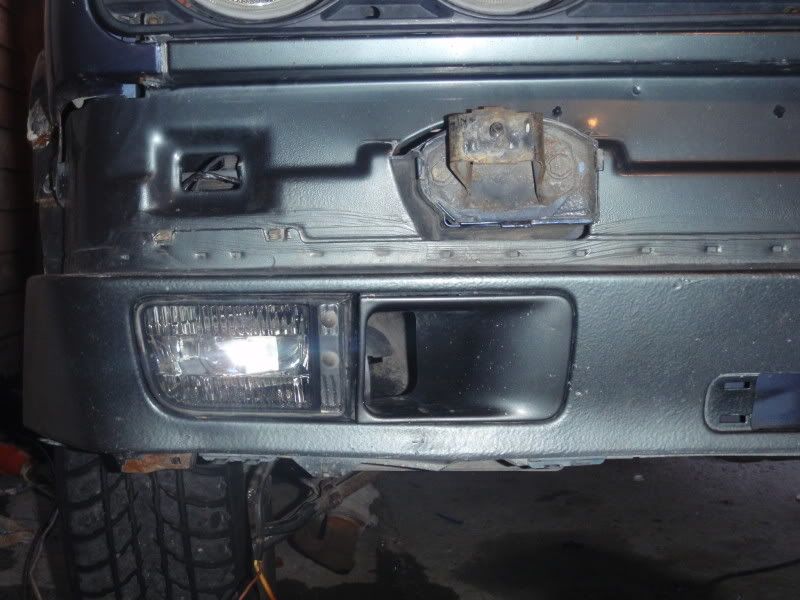

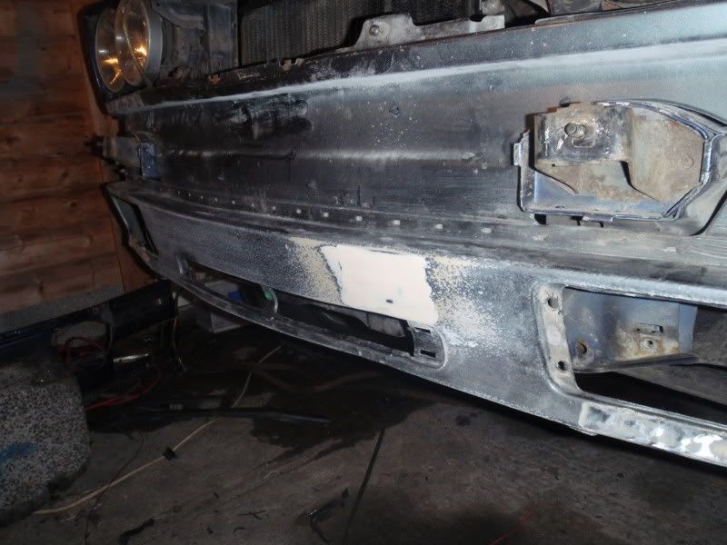

Mad0z Skrevet Mars 16, 2009 Forfatter Skrevet Mars 16, 2009 Hallo nå har jeg fått den ''nye'' frontfangern. Noen Bilder Har begynt å sparkle noen små bulker å slikt såm dere ser kommer sikkert mere etter hvert
Ajern Skrevet Mars 16, 2009 Skrevet Mars 16, 2009 tøft prosjekt du har gående åssen turbokit bruker du? hvor mange bar har du planer om å lade med? og skal du bygge om motoren? frister litt med turbo selv også serru
Mad0z Skrevet Mars 16, 2009 Forfatter Skrevet Mars 16, 2009 Takk takk Er vel ikke et turbokit, snudd orginal manifoilen å sveiset på flens. turbo fra en volvo 740. men ikke orginal turbo, litt større kjøpte intercoolern på kimmit å ett trykk rør, e usikker på kor jeg skal bestille slanger, men får se på det Har planer om å ladde 0,4 Bar til å begyne med skal jo holde en stunn også. plan er jo å bruke det såm bruks bil. så blir jeg å øke trykke litt å litt..
Ajern Skrevet Mars 16, 2009 Skrevet Mars 16, 2009 Takk takk Er vel ikke et turbokit, snudd orginal manifoilen å sveiset på flens. turbo fra en volvo 740. men ikke orginal turbo, litt større kjøpte intercoolern på kimmit å ett trykk rør, e usikker på kor jeg skal bestille slanger, men får se på det Har planer om å ladde 0,4 Bar til å begyne med skal jo holde en stunn også. plan er jo å bruke det såm bruks bil. så blir jeg å øke trykke litt å litt.. ok, hørtes jo ikke så gærnt ut;) planer om å bytte råder og stempler?
