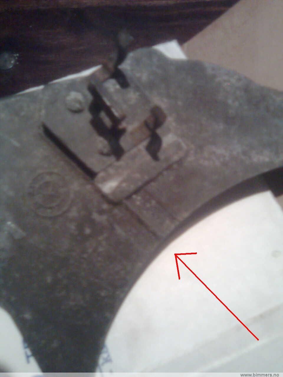

Det der er det dekselet ikkje sant? Det er eit merke, men eg stoler ikkje på anna enn det som står på blokka oppe til høgre for veivhjulet...

Da må man jo skru av motordekslene for å sjekke tenninga???
Det kan ikke være rett.
Det er bilde av det minste dekslet. Der føleren for diagnosepluggen står.

Er jo ikke register reima jeg skal skifte :shock: Den er selfølgelig på merkene.
Men skal sjekke med tenningslampe om tenninga på sprutet er rett justert, og da må jeg finne merket........
Ole§ksr, og måtte demonterer dekslet for å finne ut om den er timet riktig, hørtes tungvint ut. Trådstarter prøver ikke å diskutere, men du mangler åpenbart noen fakta som er vesentlige.
Stripen, er som ehrnst sier, tenningsmerket. Dette er godt nok i masse vis! Så vet alle det : )

hehe, takk.
Lurte pga det dekslet som står på motoren nå mangler merket.
Skal bytte til det dekslet jeg har tatt bilde av.

Veit jo det, eg fortalde berre det eg har gjort når eg har skifta topp pkn :)
