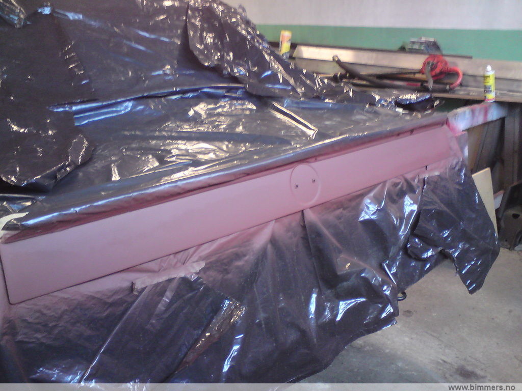

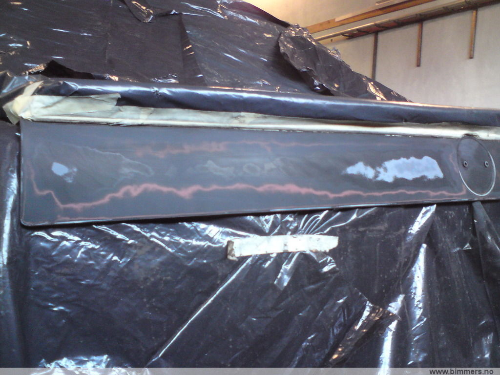

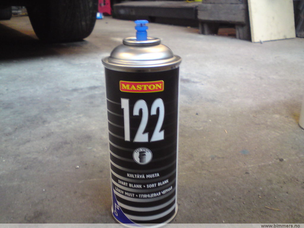

da har pussinga ferdig gjort og grunning lagt på..
håper så inderlig at det går bra denna gangen!!

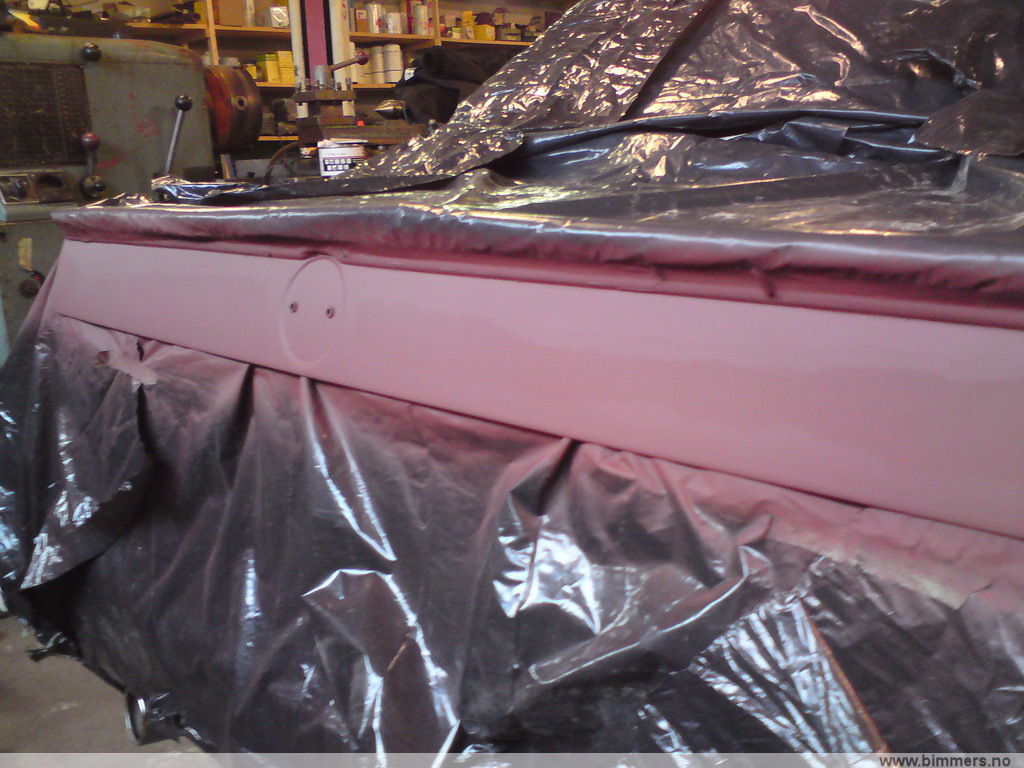

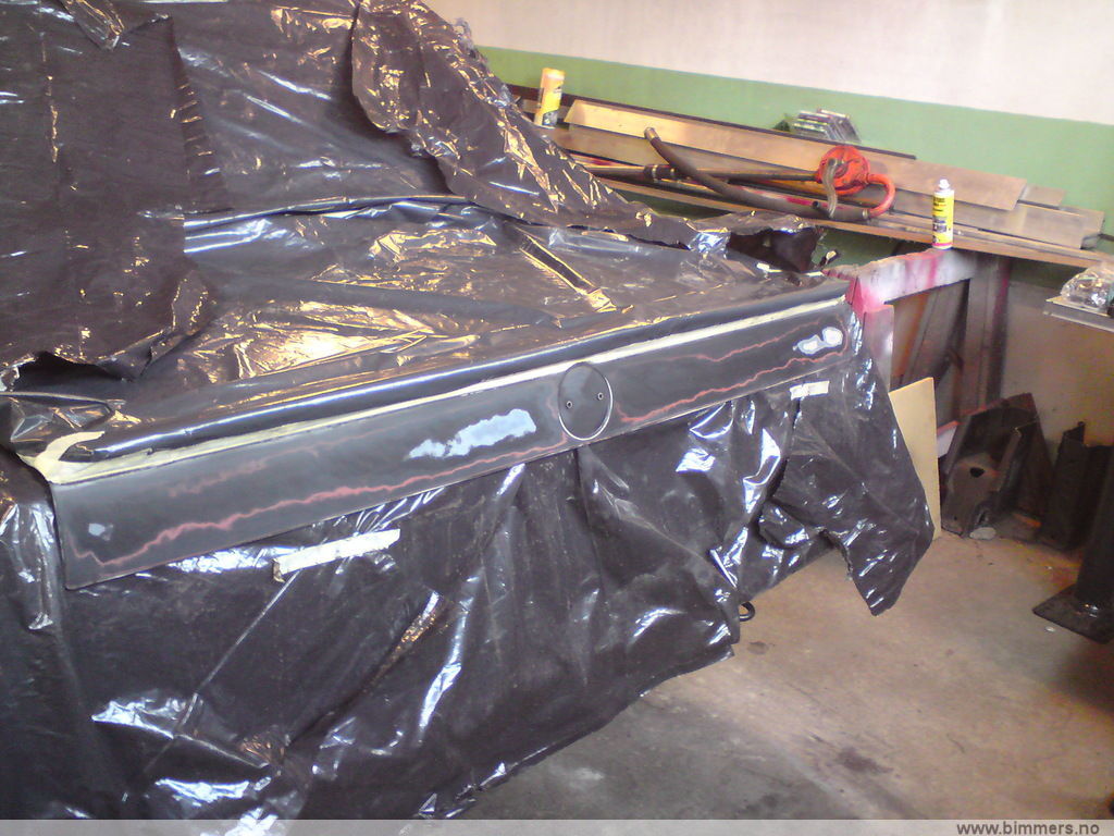

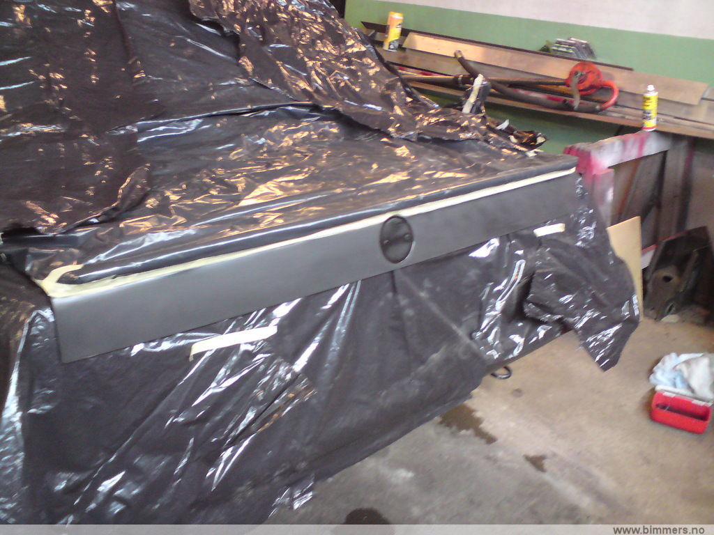

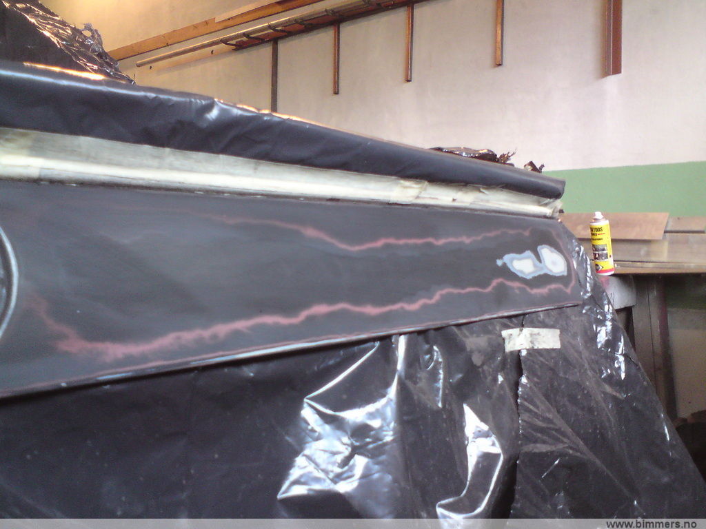

ferdig matta ned:
våtslipt, først med 240 papir, så 400 papir:
da var grunning lagt på:
takk for det, blir det ikke bra nå da vet jeg ikke hva jeg gjør..

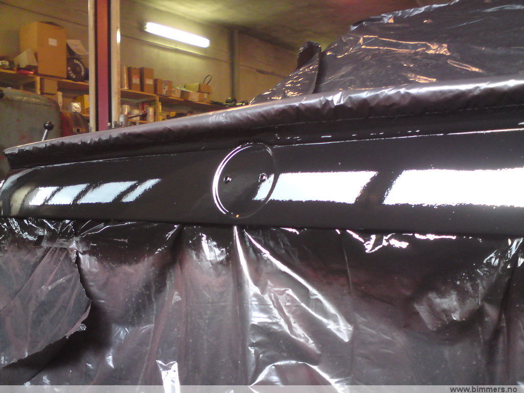

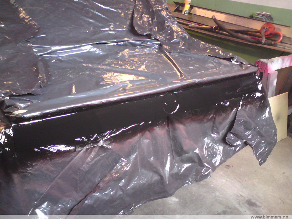

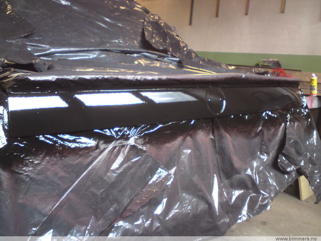

da har det blitt lakkering i dag :)

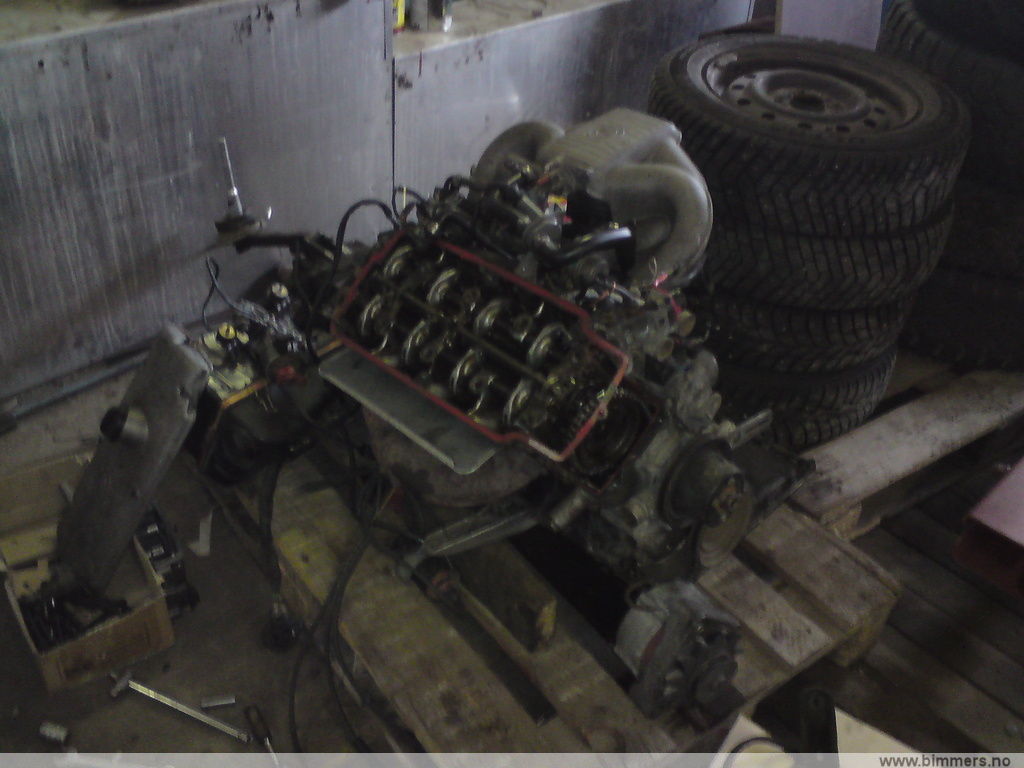

har også begynt å demontere den gamle motoren for å finne ut hva som var galt med den, trur det er ventilene.
det ser veldig bra ut nå ;)
kommer biler i morra av hvordan det blei :)

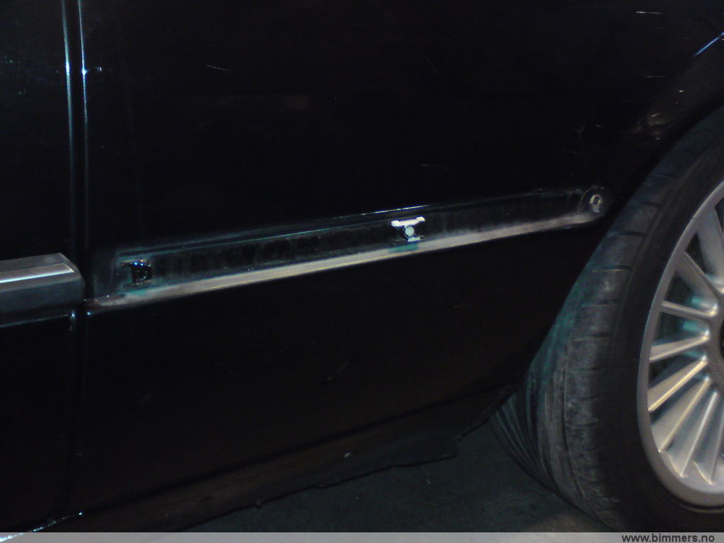

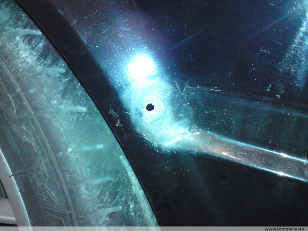

noe nytt småpirk som har blitt fiksa, listen satt ikke godt nok. så da ble det til at jeg måtte feste dem (selvfølgelig) :P hehe.. men på de bak så må jeg utvide hulla, for lista kommer ikke langt nok inn for skruen stopper i hullet..

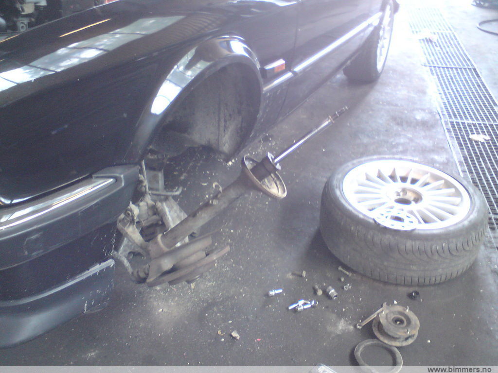

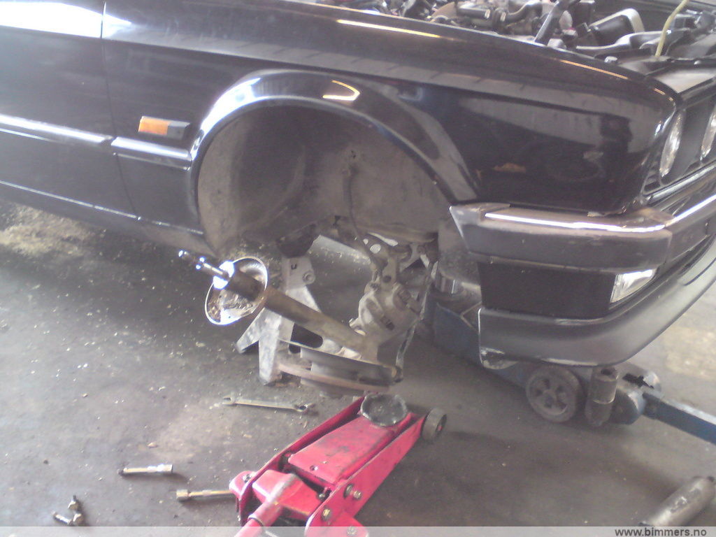

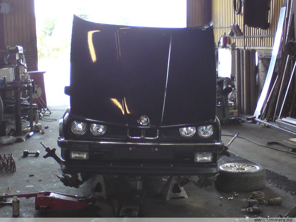

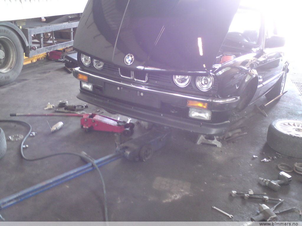

i dag hadde jeg tenkt å gjøre bilen litt lavere, men da viste det seg at demperne i fjærbeina var fis ferdige.. så i morra kommer det nye dempere, av merket "gass"..

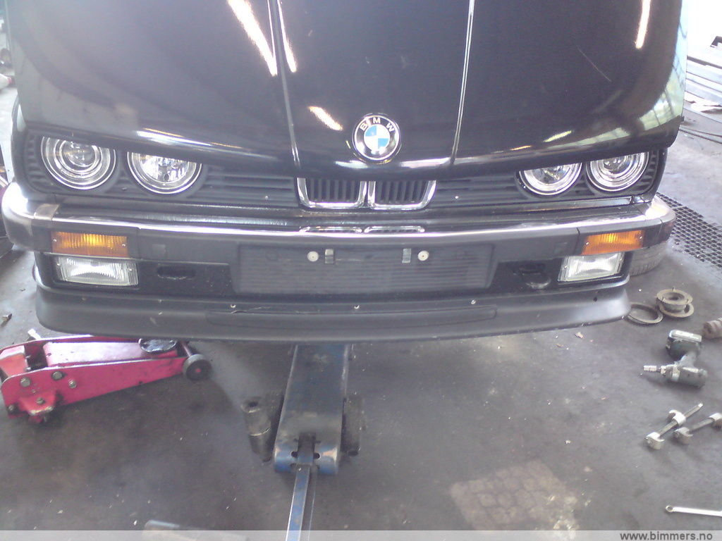

ellers så har jeg tatt av sotefilmen på blinklysa framme, ble veldig fornøyd! mye finere med oransje enn svarte ;)
litt bilder:
før med svarte blinklys
etter med oransje blinklys
