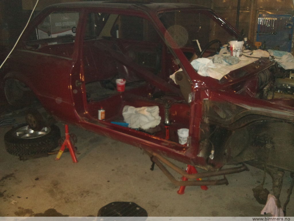

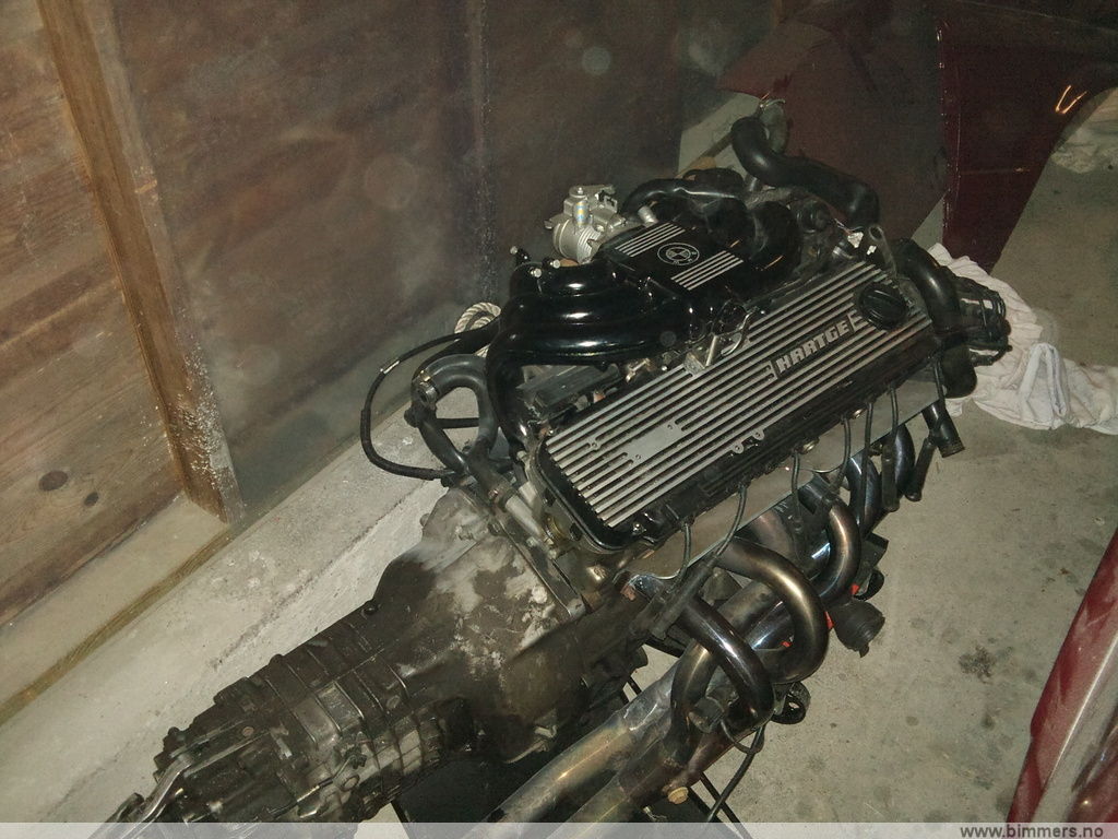

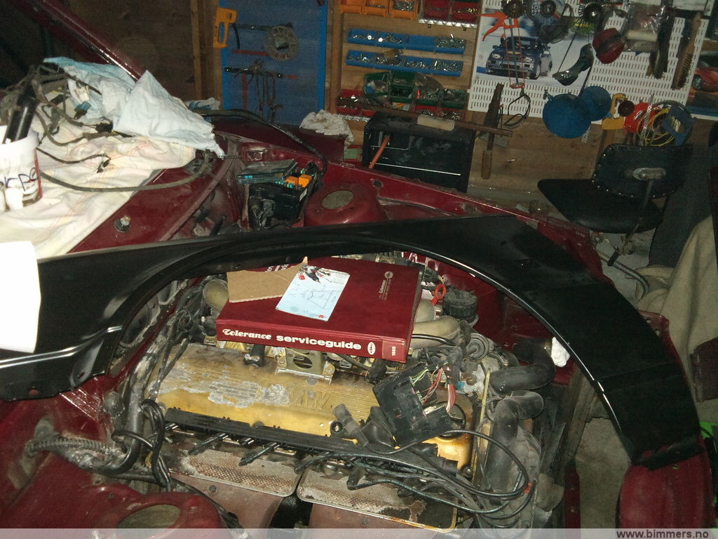

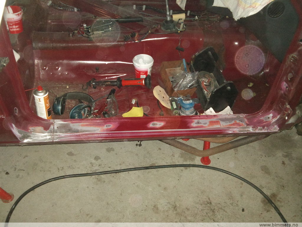

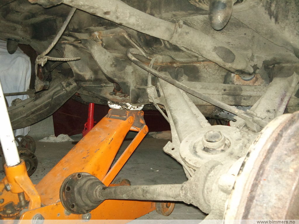

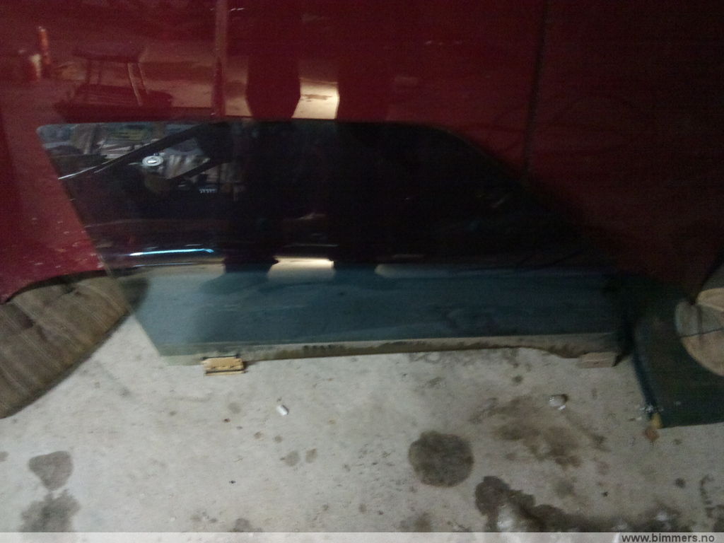

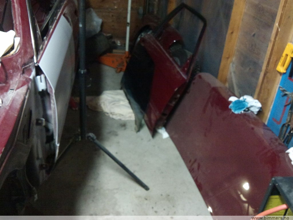

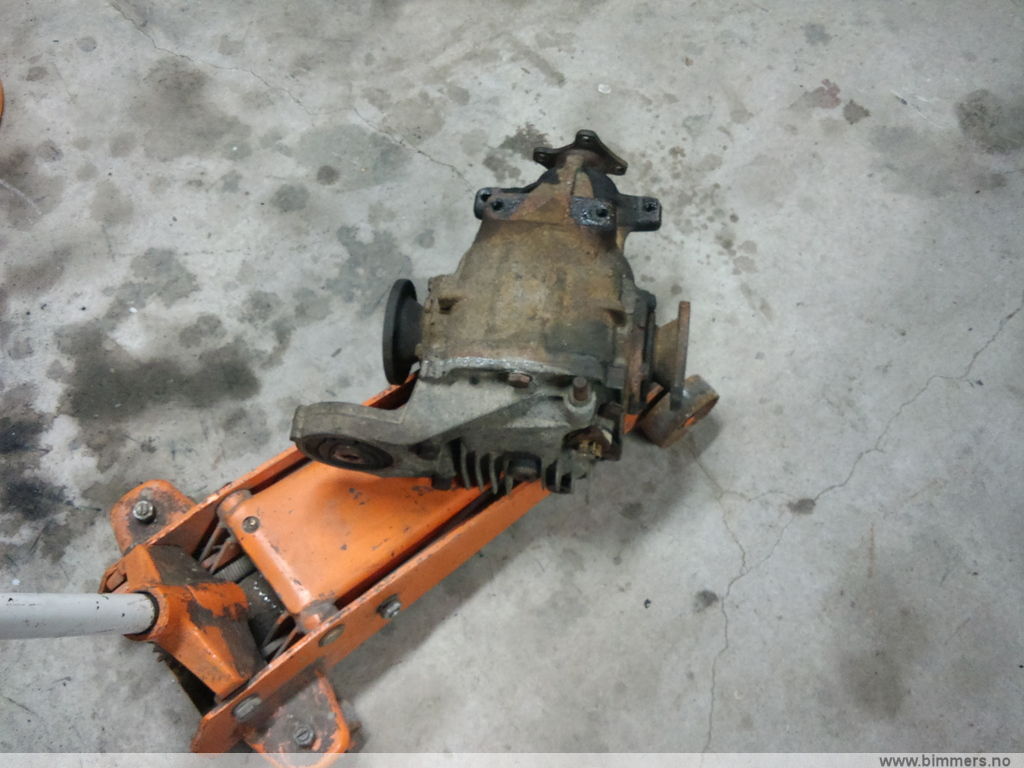

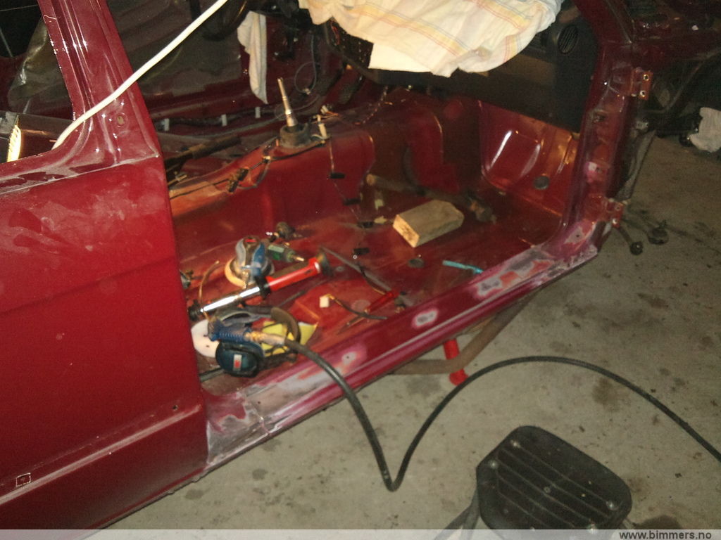

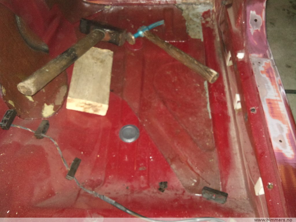

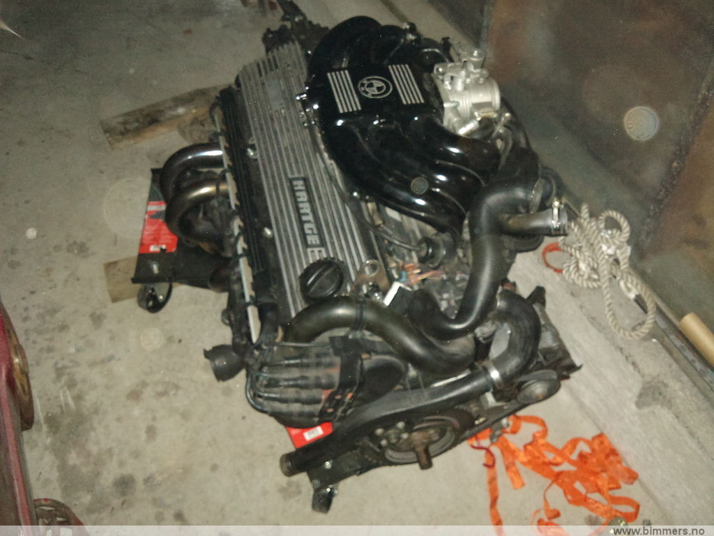

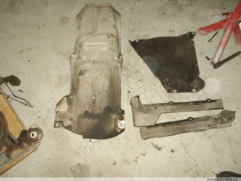

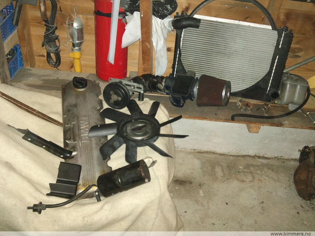

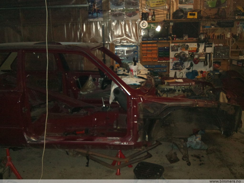

kristianbmw Skrevet Januar 16, 2010 Forfatter Skrevet Januar 16, 2010 På tide å slenge inn et par bilder nå. Fikk pussa litt i dør karmen å retta en bulk i gulvet etter at jekken sklei av jekkfeste. Fant ut at det var m tech understell på bilen orginalt Begynner å bli mye deler ut av det Ny V skjerm. Han her får nok å gjøre te sommeren m20b25 med kam(husker ikke merket eller gradene) Alpina chip, grenrør og turtallsperre på 7,2 \:D/ Håper på å få tak i en sperrediff. Fått ned bakstillinga, skal bygge om te skivebremser bak og bytte ut alle foringene med noen som er dreid av noe nylon/plastik lignende.Må bytte håndbrekkswirene og bensin tanken og sånn også.. Blir borra og slissa bremse skiver hele veien med greenstuff klosser
kristianbmw Skrevet Januar 17, 2010 Forfatter Skrevet Januar 17, 2010 det er gamle motoren te staale wenås
leif harald Skrevet Januar 17, 2010 Skrevet Januar 17, 2010 Se her ja, begynner å ta form igjenn. Bra du fikser den opp igjenn, var fin denne

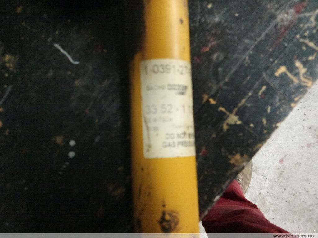

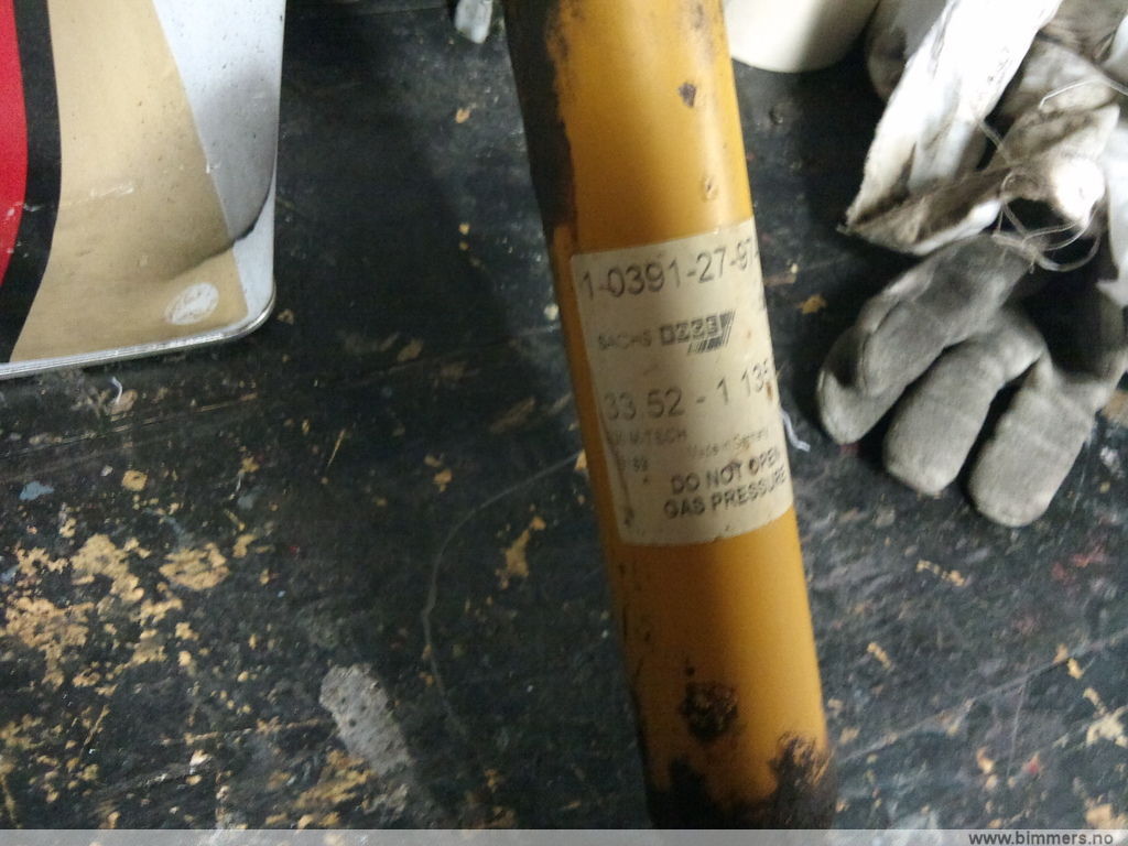

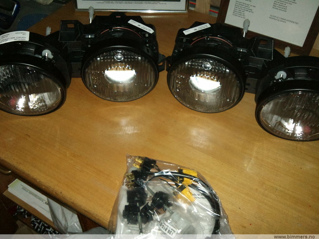

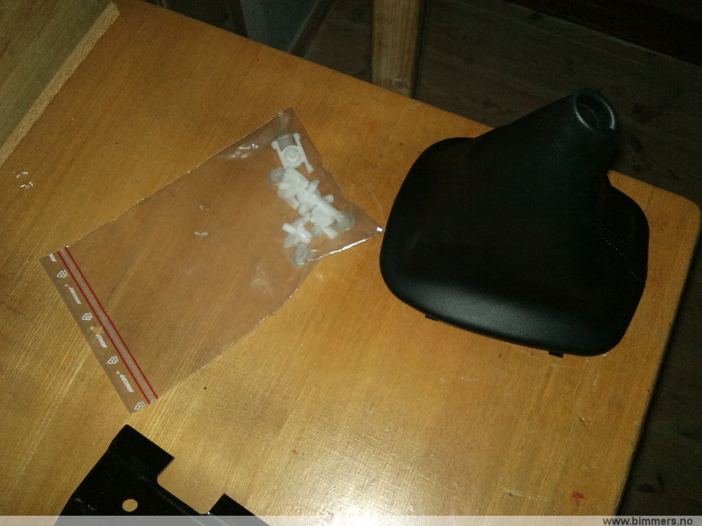

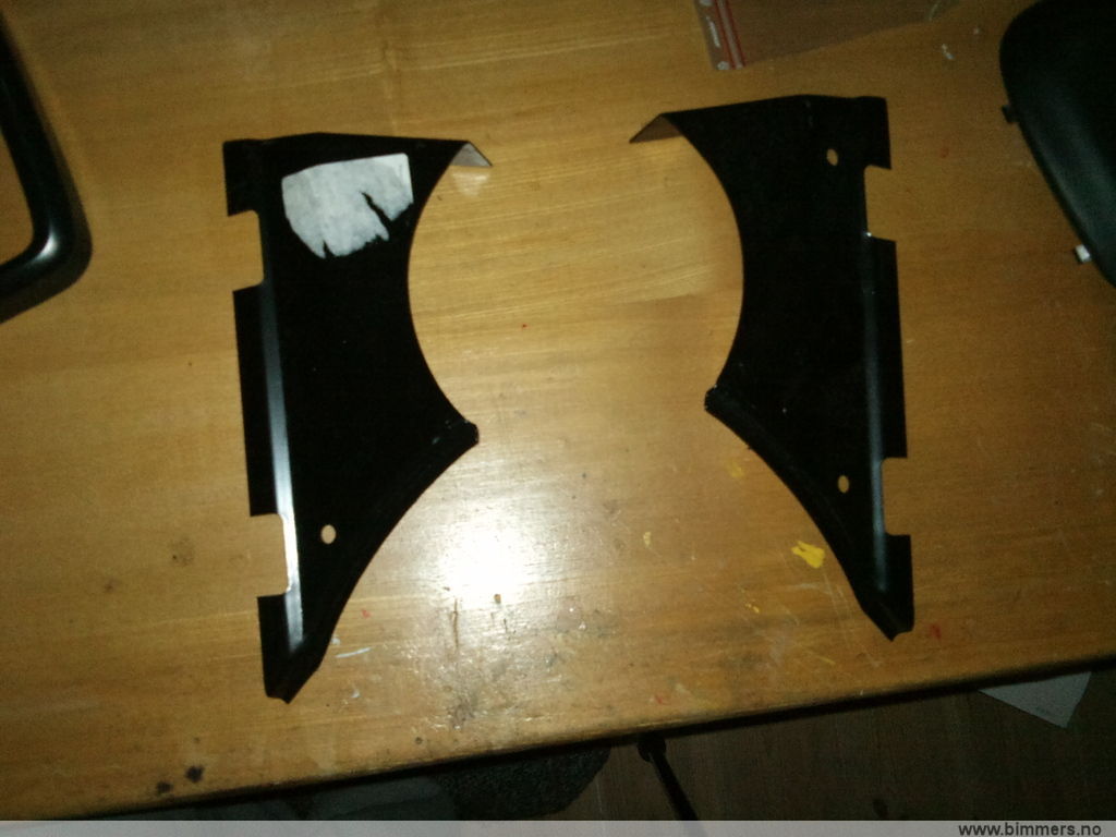

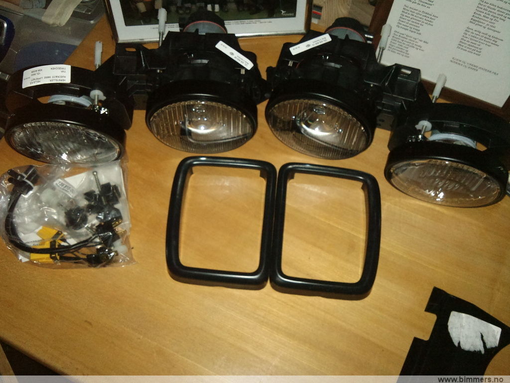

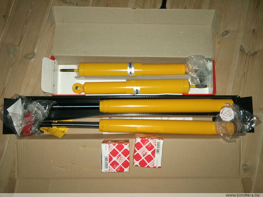

kristianbmw Skrevet Januar 17, 2010 Forfatter Skrevet Januar 17, 2010 Delene fra koed kom i posten i går.. Hella DE lamper, div klips, gearhette, sorte nyrer, skiltplate bak, lister, forsterka tårnlager bak, cab stivere forran. Gule Koni dempere forran og bak, alle 4 er justerbare i hardheten
kristianbmw Skrevet Januar 17, 2010 Forfatter Skrevet Januar 17, 2010 Se her ja, begynner å ta form igjenn. Bra du fikser den opp igjenn, var fin denne Takk takk, må jo ta vare på disse bilene
leif harald Skrevet Januar 17, 2010 Skrevet Januar 17, 2010 Stemmer, skal du ta heillakkering på ny da nermere sommeren eller?
kristianbmw Skrevet Januar 17, 2010 Forfatter Skrevet Januar 17, 2010 ja blir hellakkering igjen men denne gangen oppi motor rom osv også da

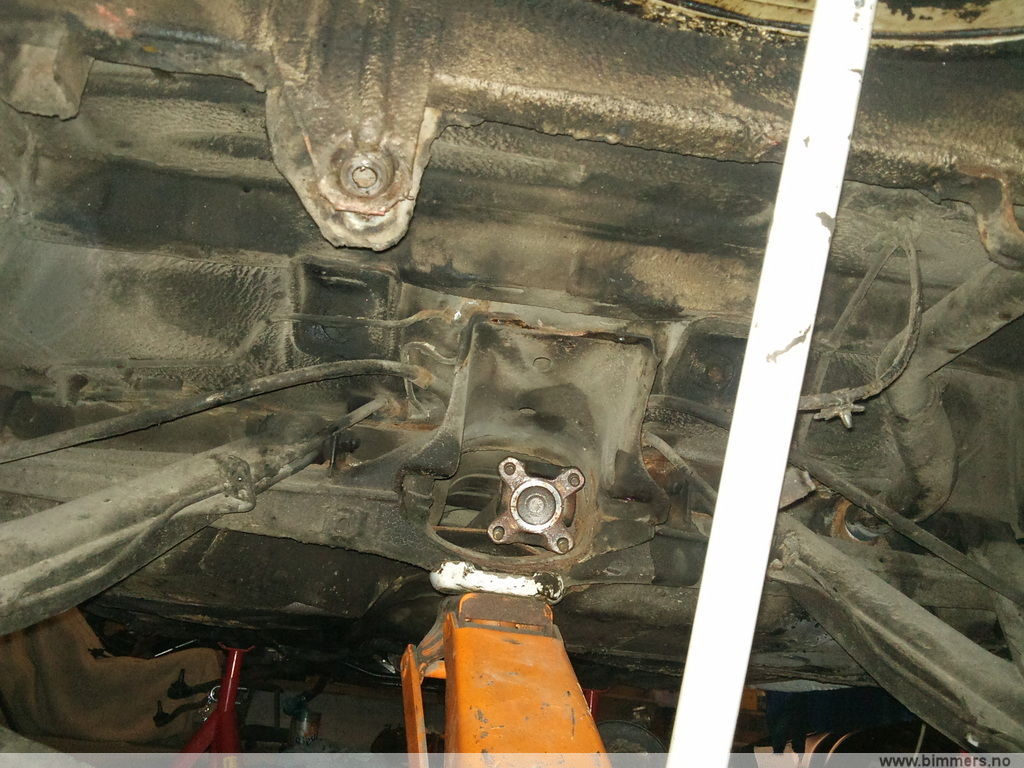

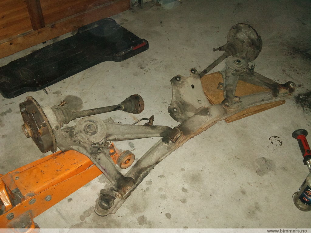

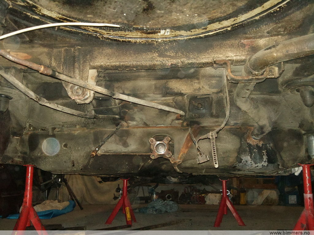

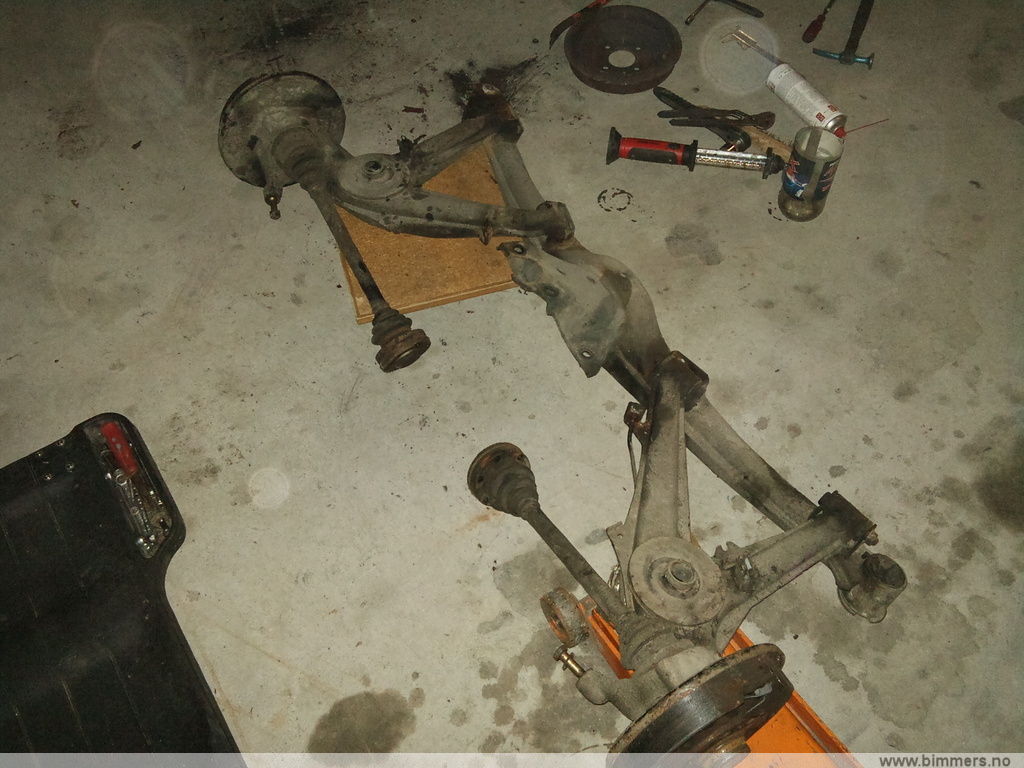

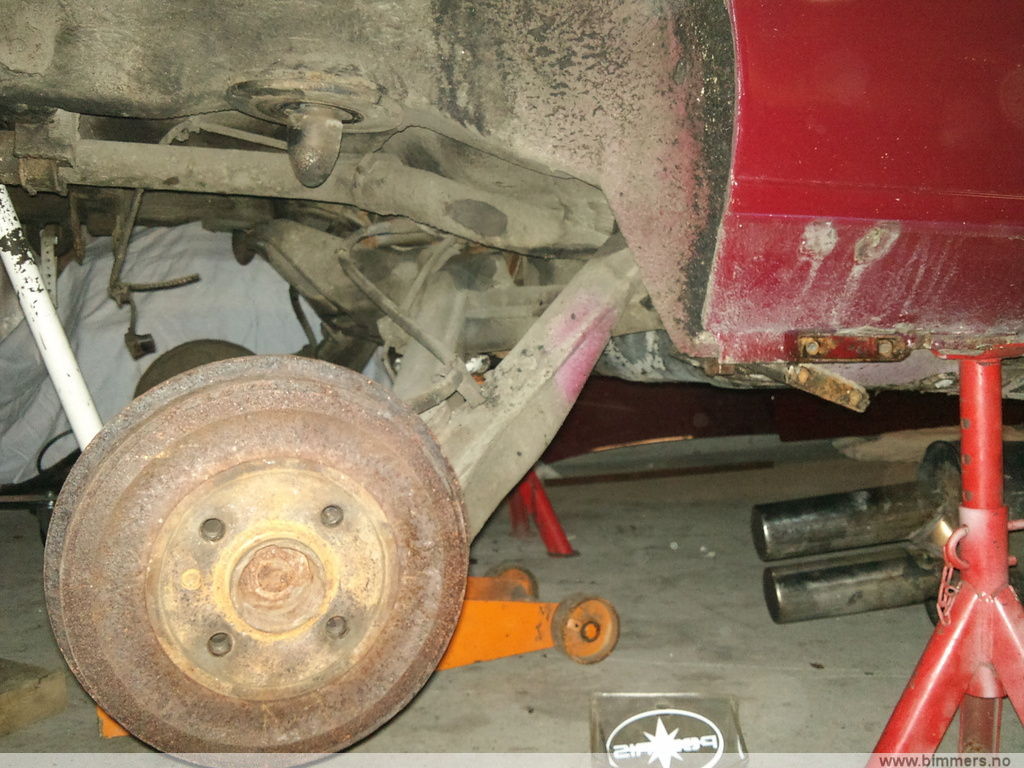

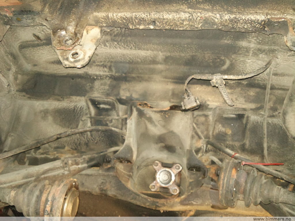

kristianbmw Skrevet Januar 20, 2010 Forfatter Skrevet Januar 20, 2010 Har skrudd av bensintanken og påfyllings rør.ol i dag, ny tank og håndbrekkswire til skivebremser bak og tårnstag forran ble bestillt i går kveld,bilder kommer
