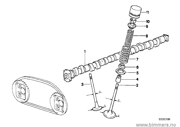

ehrnst Skrevet Januar 31, 2009 Skrevet Januar 31, 2009 jeg ville også tro det er ventiltetninger, før jeg tenkte på stempelringer, men den bør nå ryke blått om det bruker så jævlig mye olje. kort forklart sitter Ventiltetningene rundt ventilene for å tette. følger med om du kjøper slipesett og register
Azeton Skrevet Januar 31, 2009 Skrevet Januar 31, 2009 Har ventiltetninger til deg jeg.. Du kan også se hvordan sylinderveggene ser ut når du skrur av toppen.
Gjest Skrevet Januar 31, 2009 Skrevet Januar 31, 2009 Det er en tetning som tetter rundt ventilskaftet så det ikke kommer olje fa toppen ned i forbrenningskammrene. Når de blir gamle og slitte så blir de harde og olje kommer gjennom. Resulterer i blå røyk ved oppstart. Nr 4 her.
