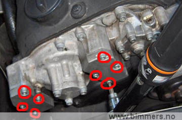

Er det bare BMW verksteder som ikke er klar over dette?
Det er litt skremmende at et BMW verksted ikke vet hva dette er for noe om du spør meg. Men greit vi har dyktige folk her inne til og informere oss da ;)
se der ja.. det viste jeg faktisk ikke... flaut
Men nå vet du det ;)
hehe ja takk. var å sjekka så noenlunde greit ut.. men skal bestille nytt for det
Et tips til; bytt boltene, spes på eksos siden..
det var jeg faktsk klar over :P hehe ikke helt inkompetent alike vel :D
Dette kjenner nok bare di spesielt intreserte til, ikke akkurat noe som har skapt di store problemene her i norge hvor salget av disse modellene var heller laft. Dette filteret sitter også på di fleste andre motorer fra BMW med N genrasjon motor ,sitter da sammen med oljestømsventilen til vanos. Ser for meg at dette er et problem der kunder kjører lange intervaler med dårlig kvalitet olje .Del nr 1på bildet har sil i enden av solenoiden
